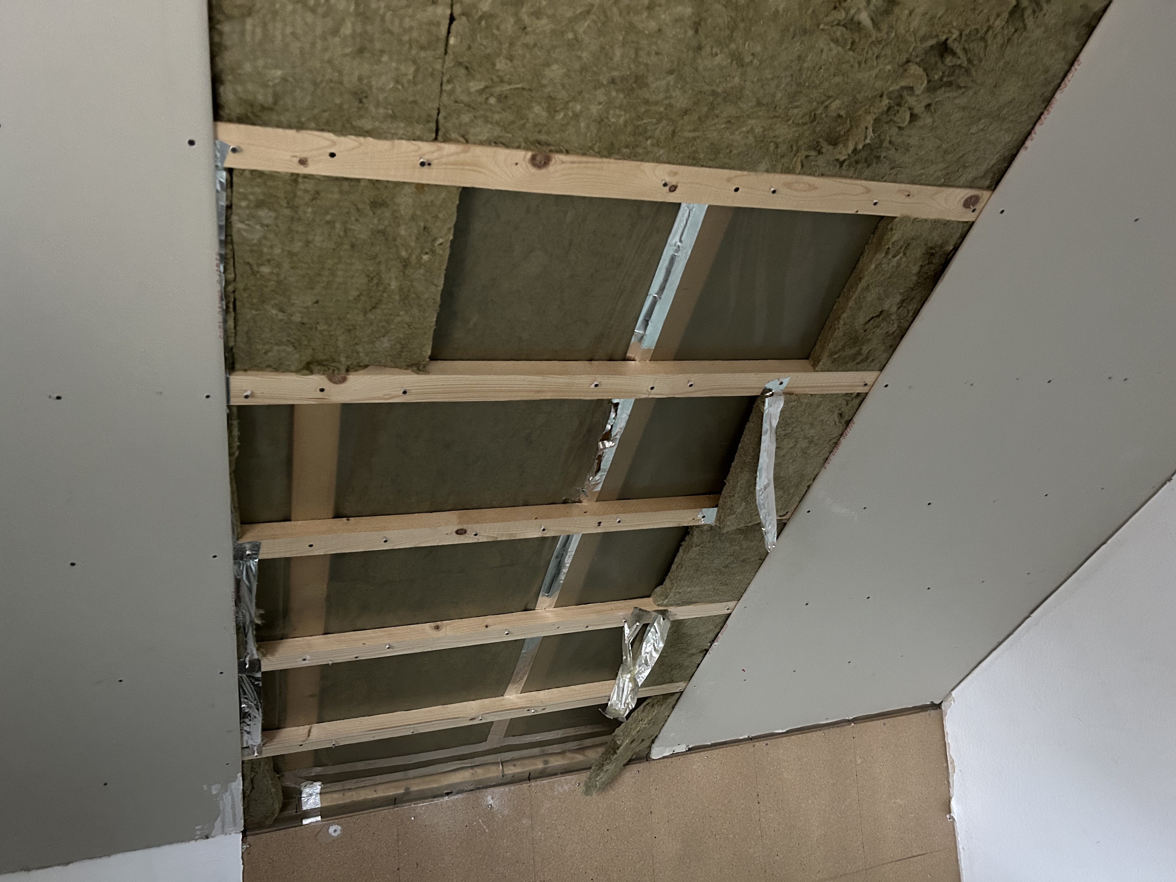

folgende Situation:
Haus Baujahr 1998 (Fertighaus mit Holzständerbauweise) wird zu einem Einfamilienhaus 55ee umgebaut. Jetzt soll ich laut Energieberatung folgendes in mein Dach setzen:
-> Dachdämmung: 24 cm WLG 032 in Sparren + 4 cm WLG 022 (PU) Untersparren
Die Sparren haben jetzt nur 20 cm und es ist bereits eine Dämmung darin verbaut. Bedeutet mein Aufbau aktuell ist: 20 cm in Sparren + 4 cm Untersparren
Habe mal ein Bild angehangen.
Fragen:
1. Kann man nachträglich herausfinden welchen Dämmwert meine Vorhandene Dämmung hat oder muss ich damit rechnen die vorhandenen eh raus nehmen zu müssen?
2. Die Sparren erweitern macht jetzt für mich nicht so den Sinn, gibt es die Möglichkeit den aufbau 20 cm Sparren + 4 cm untersparren mit anderen Dämmwerten zu erreichen oder wäre es sinnvoller die 4 cm untersparren zu erweitern?
Ich wäre über eure Meinungen sehr erfreut!
Grüße!
