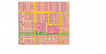

Insgesamt lese ich hier heraus, daß Ihr bauweisenoffen und für Katalogentwürfe aufgeschlossen seid, aber eigentlich Planungshilfe bräuchtet. Das Grundstück ist wohl - auch wenn man wieder praktisch nichts wirklich lesen kann - eben genug, um auf Bodenplatte zu bauen. Ich empfehle Euch unabhängige Beratung. Der Weg zu mir ist ja bekannt, oder Ihr geht zu einem Kollegen, und auch der Architekt ist ja ein geeigneter Beistand für Euch. Keine ausgefallenen Wünsche zu haben, sollte nicht zu dem Irrweg verleiten, unberaten einen GU zu suchen (und diesen womöglich gar ohne Ausschreibung zu beauftragen).
Habt Ihr gleich ohne eigene Planungsversuche drauflosgesucht, oder hattet Ihr das Versuchen aufgegeben ?
Die Ausrichtung ist dem Grundstück und Baufenster geschuldet, die Straße liegt im Süden.
Aber genau deshalb ist es die falsche Hauswahl. Man sollte den Allraum der meisten Sonnenausbeute zukommen lassen. Hier bietet sich die Westseite an. Terrasse im Garten kann ja dennoch im Norden sein. Da gehört eigentlich schon etwas mehr Gedankengut dazu, wie und wo die Räume ausgerichtet werden, statt zu einem Entwurf zu greifen, der für ein anderes Grundstück bestimmt ist.
