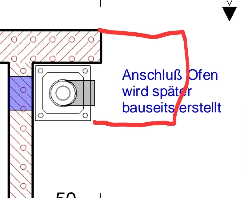

Naja wir wollen schon einen gemauerten haben und keinen zum "dazu stellen"
So in etwa stellen wir uns das vor...
Schematische Bauzeichnung: Ofenanschluss wird später bauseits erstellt.
