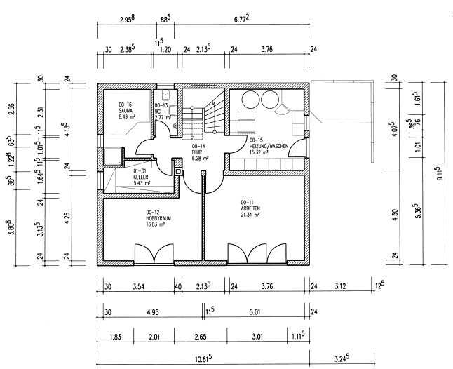

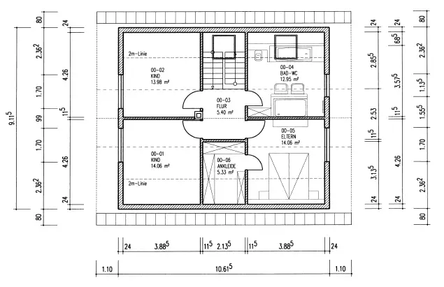

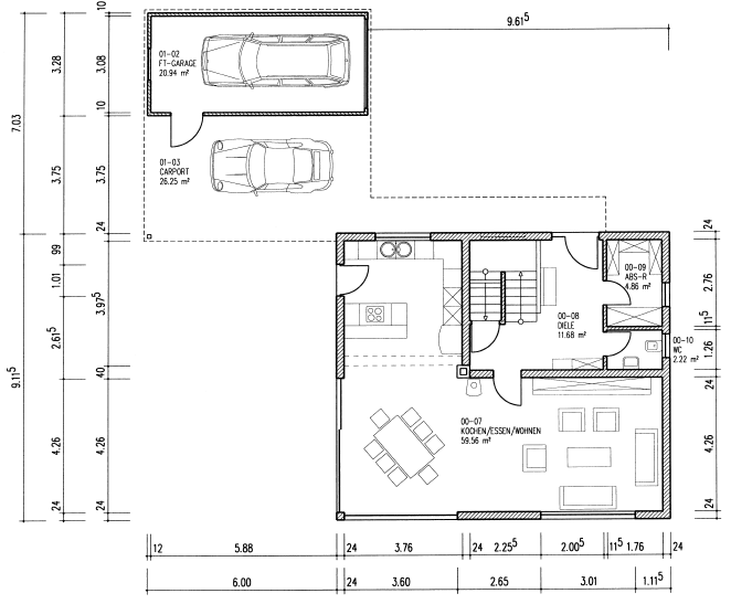

wir möchten gerne zeitnah unsere Komponenten für die Heizung bestellen.
Folgende Daten liegen zu Grunde:
- Neubau Einfamilienhaus nach gesetzlichen Standards
- beheizte Wohnfläche: 193m² (Grundrisse anbei)
- vorgesehene Wärmepumpe: Erdwärmepumpe Bosch CS 7800iLW 8 F 8kW
- vorgesehener Pufferspeicher: Stora WH 370 LP1B
- Bohrungstiefe wird noch festgelegt gem. der Anlage
- ausgelegt für einen 4 Personen-Haushalt
Fragen: haltet ihr die 8kW Erdwärmepumpe für ausreichend? Haltet ihr den Pufferspeicher mit 350L Inhalt für ausreichend? Benötigt man keinen zweiten Puffer für das Heizungswasser?
vielen Dank und viele Grüße
