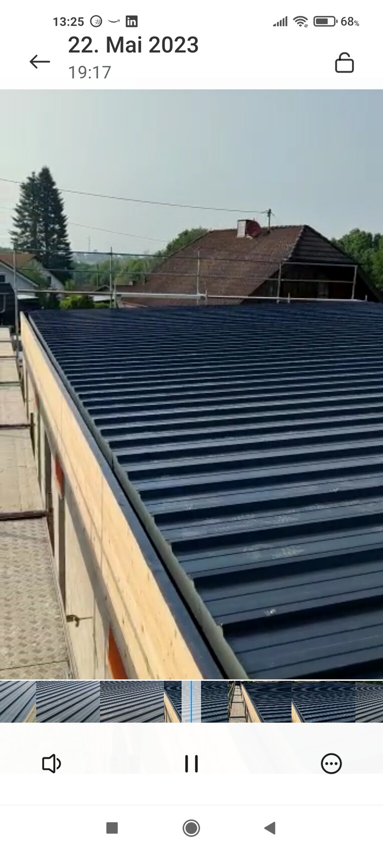

Hallo, ich habe einen Neubau mit
Paneeltyp : RW Dachpaneel, 1000 mm
Kern : IPN1, 160 mm
Profilierung : T -Trapetzprofil RW / Q-Monibox
Kingspan
Außen : 0,50 mm, Polyerer 25µm, SP,
RAL 7016, Anthrazit
Innen : 0,40 mm, Polyester 15µm, PEI,
DU, RAL 9002 Grauweiß
eingedeckt.

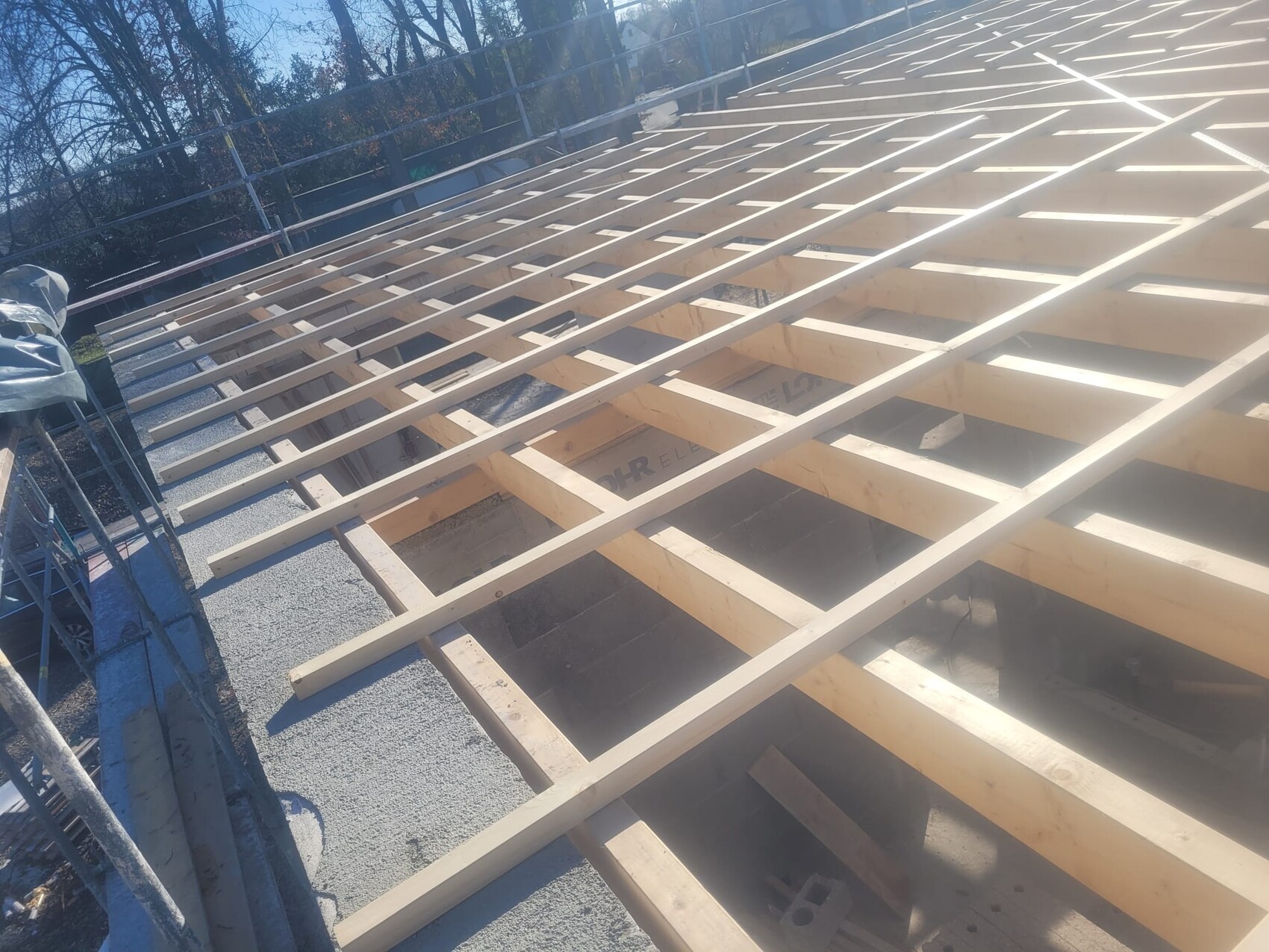

Unterkonstruktion ist Tragende Balken mit 6x6cm Unterkonstruktion 50cm Abstand.
Die thermische Belastung der Paneele ist so hoch, dass es bei einem Wechsel von Sonne zu Bewölkung zu Knackgeräuchen kommt.

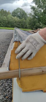

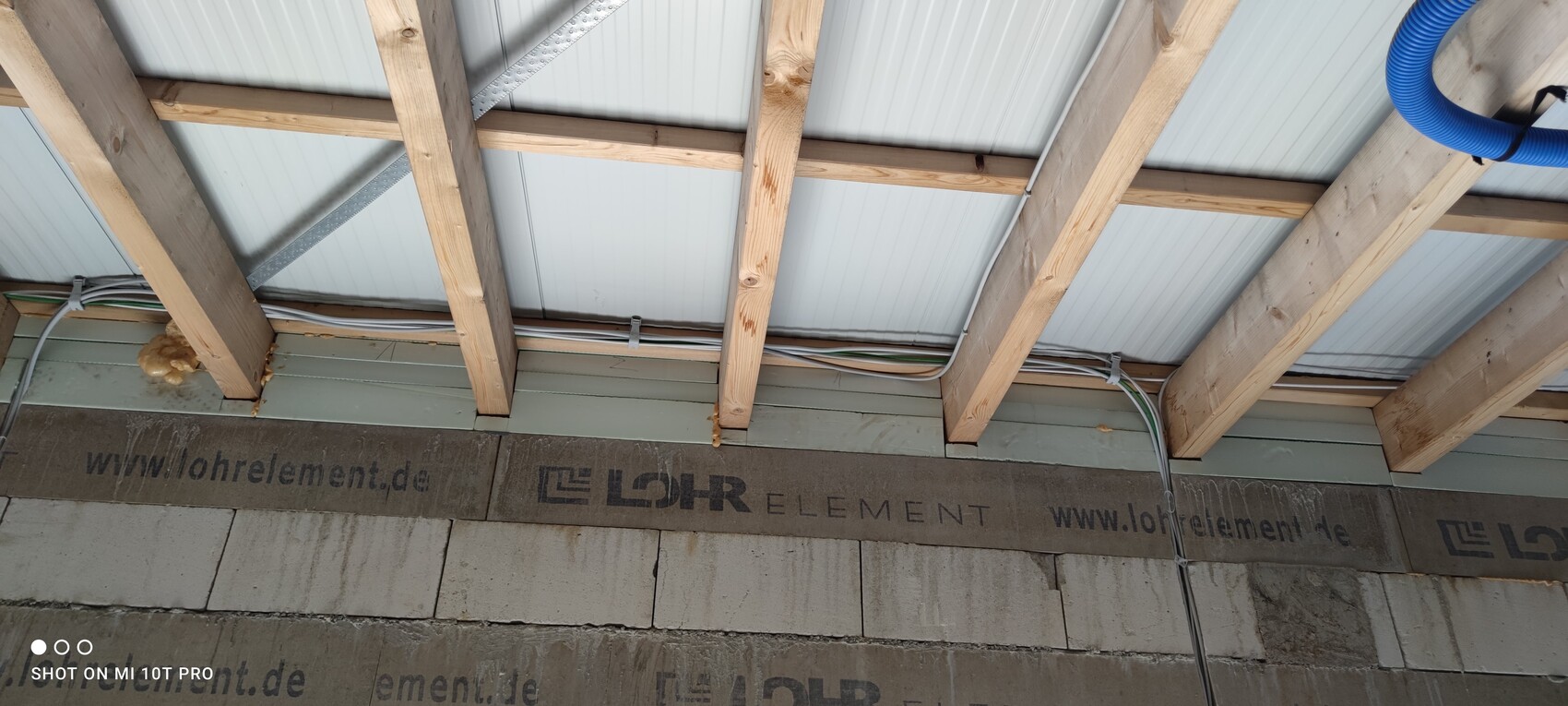

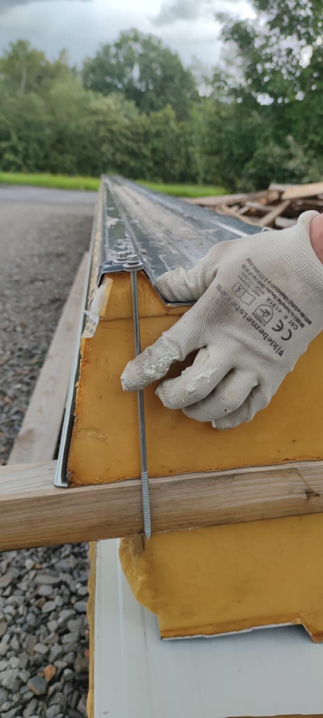

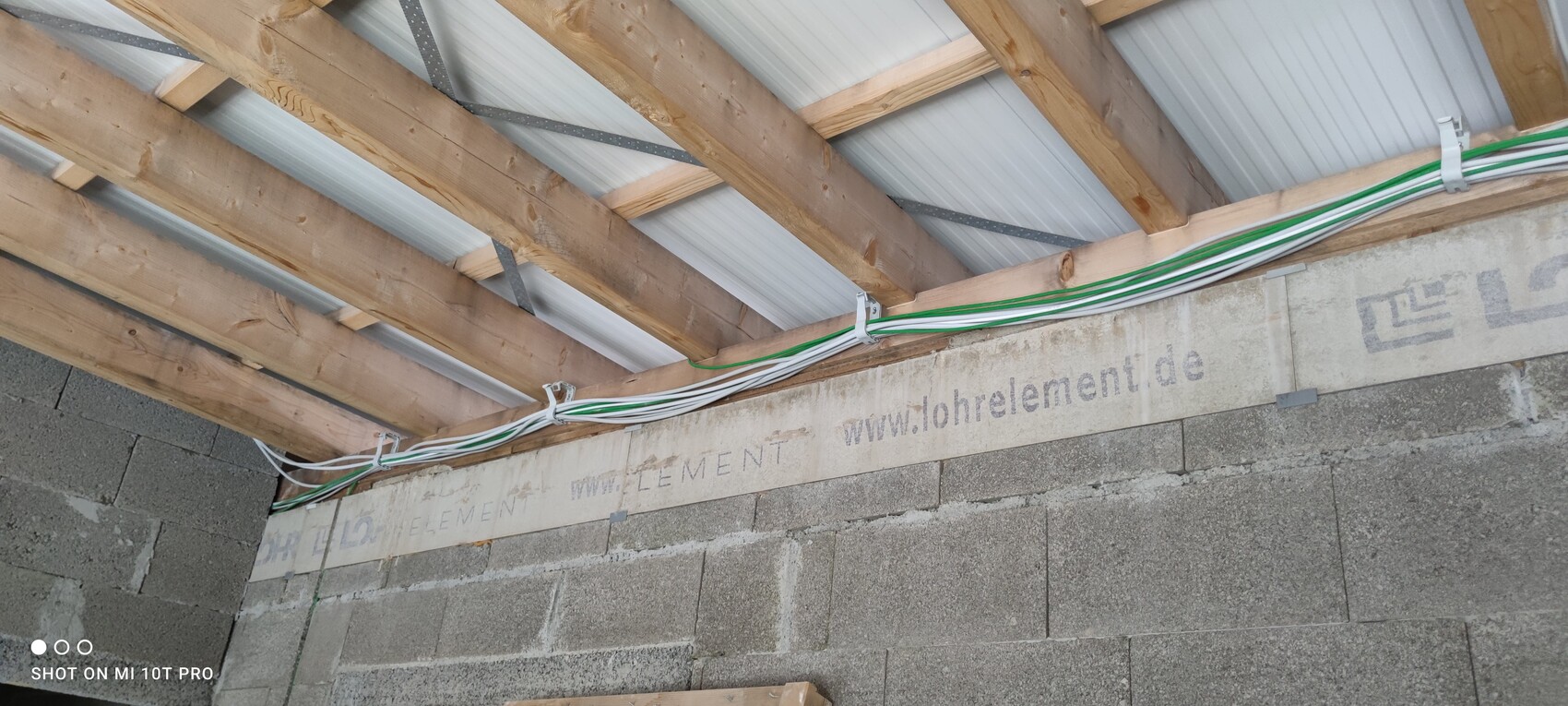

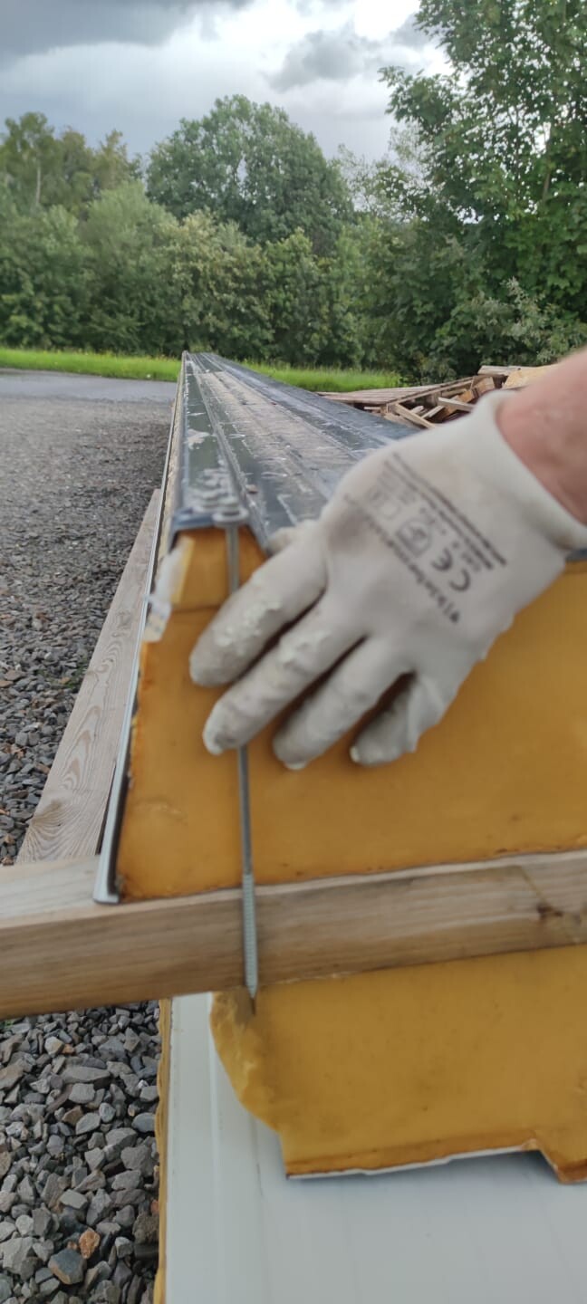

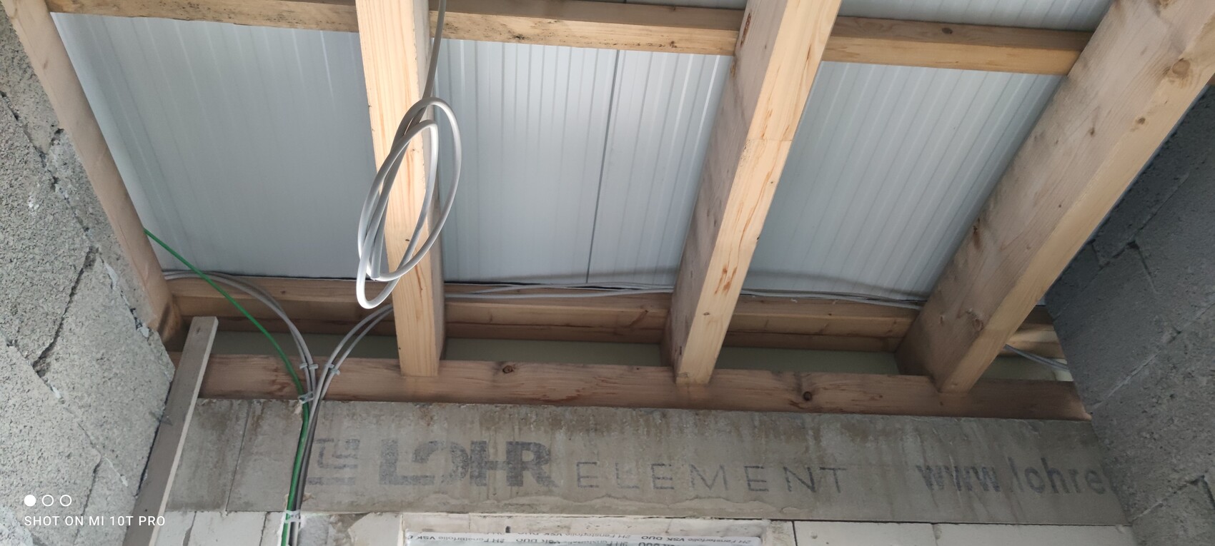

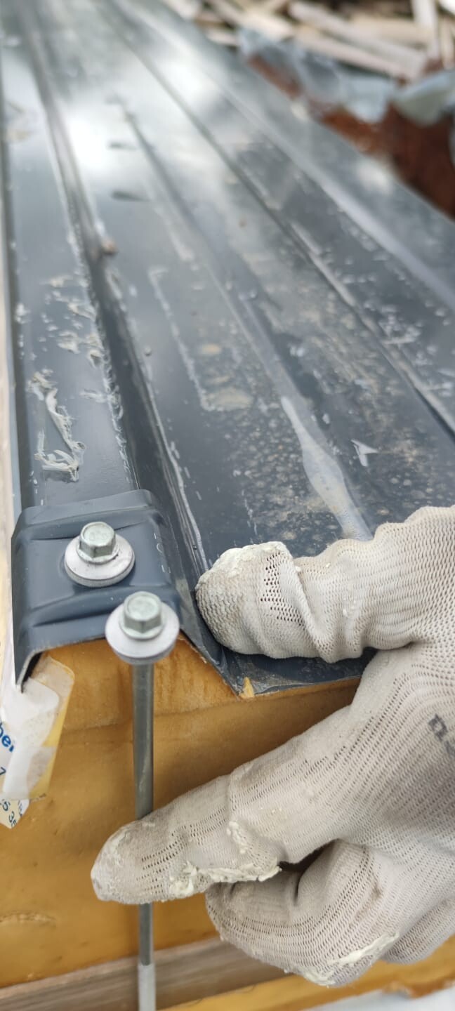

Vielen Dank für die erste Antwort.
Es wurden folgende Schrauben benutzt:
Ejot Borschrauben JE3-Plus-6,3 x 200 mm E16
spanred. Verschraubung für Holz - UK
Bilder anbei.

Hi, hier wären Detailbilder der Verschraubung, wenn vorhanden auch von den Bohrlöchern, schön. Optimal natürlich Bilder von der Montage bei der das eingesetzte Werkzeug zu sehen ist. Wie bereits erwähnt sind das wichtige Dinge bei der Montage solcher Sandwichelemente.
i_b_n_a_n
i_b_n_a_n
Im Zuge der Planung eines Blechdaches für meine Sauna hatte ich auch mit der Montage dieser beschäftigt. Die Längsausdehnung von nur 3m langen Blechtafeln war nicht ohne! So das spezielle Befestigungssystem mit mehr als 10mm möglichem Spiel notwendig würden. Entweder Längslöcher (Dichtigkeit) oder auf andere Art ein Verschub ermöglichen der gleichzeitig sichert und auf der anderen Seite die Kraft nicht direkt auf die UK überträgt.
Alternativ fällt mir dazu ein das evtl. die UK zu dünn dimensioniert ist und doch den Schub aushalten müsste ohne zu verdrehen?
Hallo, Bilder der Verschraubung anbei.
Vom Zeitpunkt des Aufbau gibt es keine Bilder. Die Paneele wurden mit einem Manitou auf das Dach gehoben.
In den Aussenbereichen wurde Dichtband eingelegt.
Auf den Bildern ist der Aufbau zu sehen, an einem Reststück.
