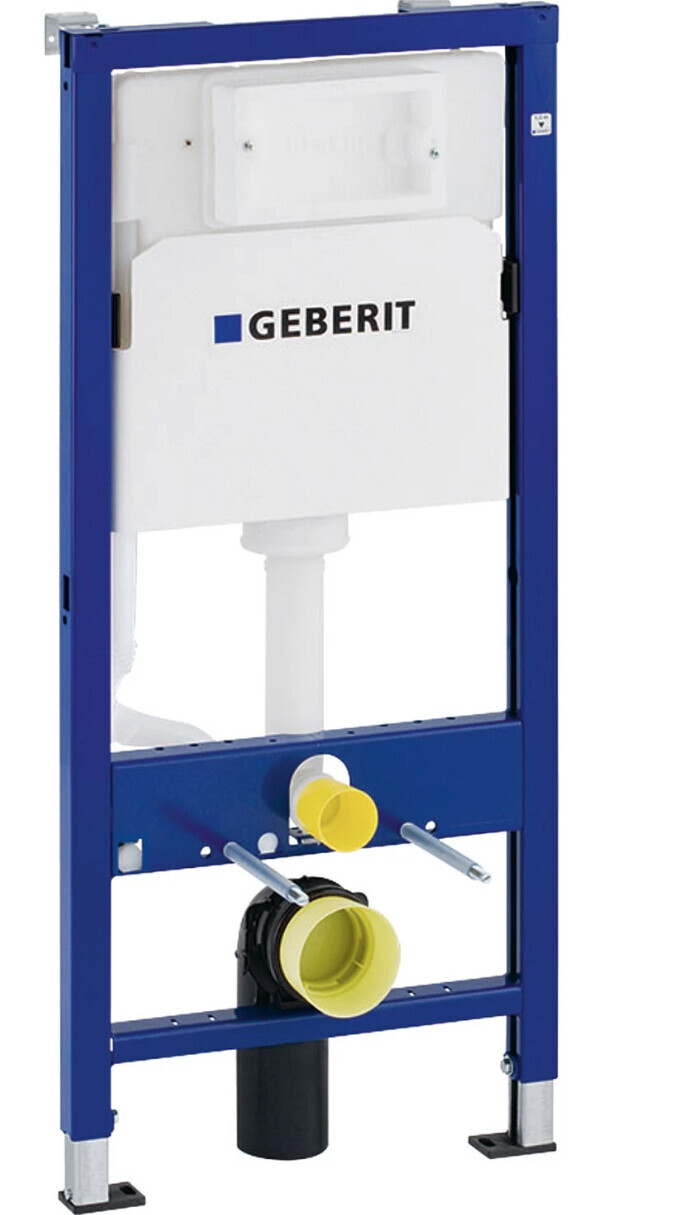

ein Bekanner von mir möchte eine Toilette an der Außenwand seines Fertighauses montieren (lassen).
Doch dafür ist eine Vormauer notwendig.
Eine Vormauer ist aber doch grundsätzlich sinnvoll, als spätere Ablage, oder??? Das ist meine Frage.
Wie sind eure Erfahrungen?

KarstenausNRW
Altbau oder Neubau?
Wie sind Wasser und Abwasser geplant?

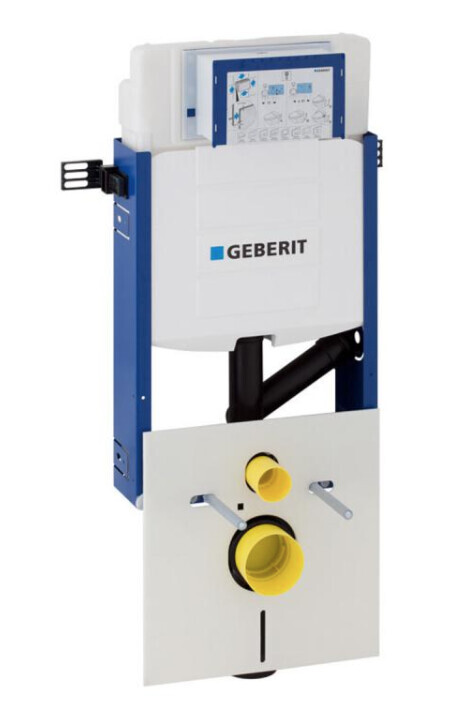

Konkret zur Frage beim WC. Wo soll denn der Spülkasten hin? Oder Drückspüler auf Putz (50er Jahre Style)?
Normalerweise nimmt man dafür ein Fertigelement und hat somit auch eine Vormauerung. Ich glaube nicht, dass die Außenwand auf eine Tiefe von 30cm aufgestemmt werden soll. Natürlich kann man die Vormauer auch bis zur Decke hochziehen.
So was wird verbaut - entweder Trockenbau oder eingemauert.
Beim Waschbecken ist es egal. Das kann man auch einfach an der Wand befestigen. Mit einer Vormauerung ist es allerdings alles etwas einfacher, da auch Leitungen in der Vormauerung verschwinden bzw. die Wände nicht zwingend geschlitzt werden müssen.

Du verlierst aber durch die Vormauer Platz im Raum. Sollte man beim Waschbecken bedenken.
