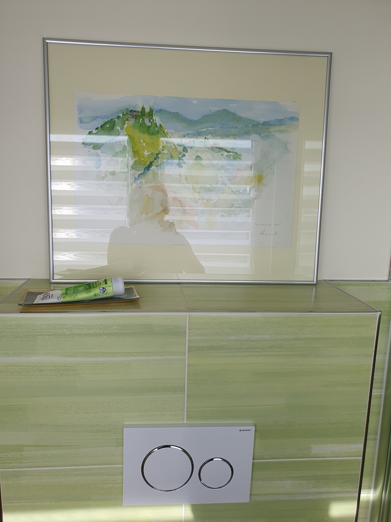

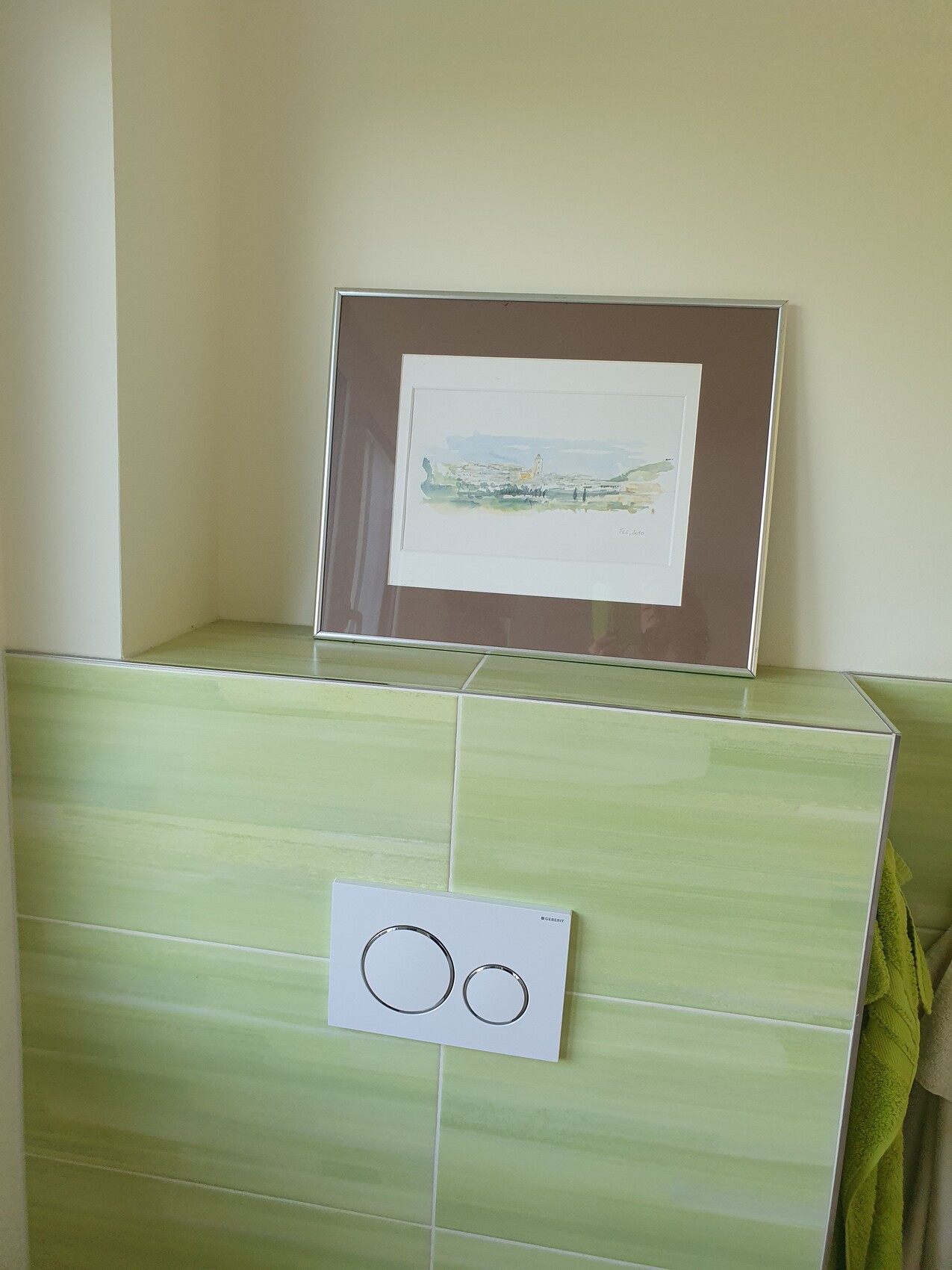

Nicht nur Dein Bekannter hat ein "Fertig"haus, sondern Du möchtest ja auch eines (wenngleich wir noch nicht wissen, weshalb). "Gemauert" wird die Vorwand da natürlich nicht. Ich habe selbst so etwas, vor meinem Einzug wurde in meiner Mietwohnung das Bad erneuert. Die Fensterbank wurde gewissermaßen über den ehemaligen Spülkasten drübergezogen und der neue Spülkasten integriert. So ist es ein formschönerer Anblick und leichter zu putzen als die Rucksäcke, die früher dort vor der Wand hingen. Diese Retro-Alternative wird allerdings m.W. schon ewig nicht mehr angeboten.
