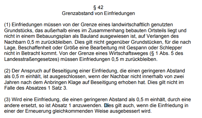

Nun finde ich im Baurecht von RLP nur dies:
Sehe ich das richtig, dass das nur gilt falls wir zu nem landwirtschaftlichen Grundstück abgrenzen?

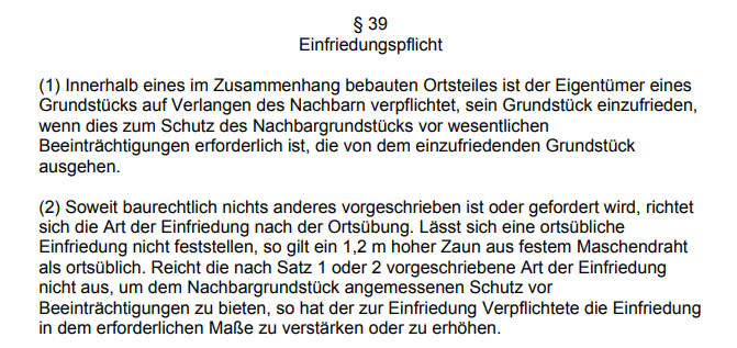

Was müssen wir denn für nen Abstand halten zur Grenze, mit unserem 1,20m Zaun? Dürften wir auch 1,80m Zaun bauen? Dazu steht im Text:
Ich glaube nicht, dass hier irgendwas spezielles als "ortsüblich" gilt. Manche haben Stabmattenzäune. Manche Maschendraht.
Last but not least: Was wäre denn eine möglichst günstige Art eine feste Einfriedung zu errichten? Stabmatte (ohne diese fürchterlichen Plastikteile) finde ich ganz okay optisch. Maschendraht ist natürlich bisschen altbacken, könnte ich aber auch damit leben. Ich würde da sowieso davor Pflanzen setzen, weswegen mir's nicht sonderlich wichtig ist. Nur Unsummen kosten sollte es nicht mehr.

Das mit den Grenzabständen ist im Nachbarrecht von RLP geregelt. Der Zaun muss inklusive Pfosten auf deinem Grund sein, wenn du dich mit Nachbarn nicht auf Grenzzaun einigst. Wie die Abstände von Pflanzen sein müssen, steht da auch beschrieben.
Costruttrice
Dieser 1,2m Abstand gilt nur, wenn daneben landwirtschaftliche Fläche ist, damit der Landwirt mit Hänger oder Schlepper bis zu seiner Grenze kommt.
Kannst du mir sagen wonach ich da suchen muss, oder welcher Paragraph das regelt? Ich hab' das Dokument eigentlich offen, aber scheinbar hab ich Tomaten auf den Augen.
Oder bedeutet das, ich dürfte den Posten direkt neben die Grenze setzen, solange auf meinem Grundstück?

Das Schwengelrecht betrifft nur Grundstücke im landwirtschaftlicher Nachbarschaft. Wenn Du einen Staketenzaun zum Schutz Deiner Tomatenstauden setzen oder dem Nachwuchs einen Laufstall im Garten bieten möchtest, erwarte ich weder nachbarlich noch amtlich Gegenwind.
