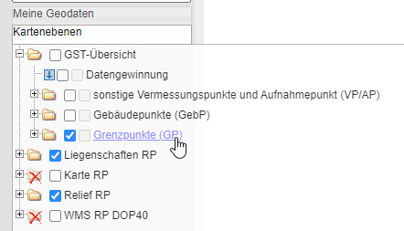

Das nächste Problem ist, wo verläuft überhaupt die Grenze. In niedersachsen hatten wir Pfosten in der Erde an allen Grundstücksecken. Hier ist eine Grenze in den Bordstein geflext, eine hatte nen Grenzpunkt (den aber irgendwer rausgezogen hat), und hinten wo keine Straße ist habe ich noch überhaupt nichts entdeckt was wie eine Grenze aussieht.
