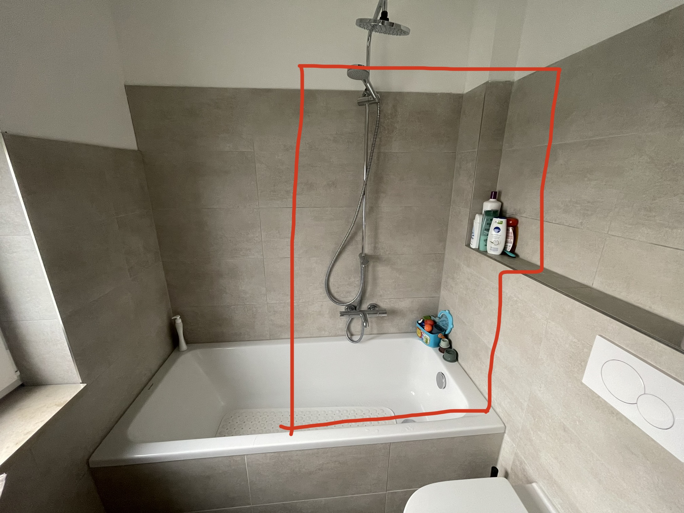

Moin allerseits,
unser Badezimmer ist fast komplett fertig, allerdings bin ich auf ein Problem gestoßen, welches mir keine Ruhe lässt.
Wir haben uns aufgrund der Kinder für eine Badewanne entschieden, nutzen allerdings auch diese zu 90% zum duschen. Hierfür benötigen wir eine Duschwand, dessen Lösung allerdings Fragen aufwirft. Ein Bekannter Glaser äußerte, es würde massig Geld kosten eine Sonderanfertigung zu erstellen, das Budget ist allerdings begrenzt. Auf den Bildern ist die Problematik mit dem Trocken-Vorbau erkennbar.
Badezimmer mit Badewanne und Dusche, graue Fliesen, Hygienezubehör auf Ablage.
Hat jemand eventuell eine Idee der Umsetzung oder einen Tipp, wie man diese Situation optisch ansprechend aber in günstigem Rahmen erzielen könnte?

Günstig:
Stange und Duschvorhang.
Luxus: Glas-Element
Am schlauesten wäre natürlich gewesen, zum Duschen eine Dusche zu nutzen und die Badewanne wegzulassen ;)

Stange und Duschvorhang zu gruselig, das war schon eine Idee die ich schnell verworfen habe.
Das Glaselement laut Glaser sehr teuer.
Die Badewanne hat schon seine Berechtigung, beide Kinder (2 und 4) nutzen sie fast täglich, deswegen war alles andere keine Option.

Mal abgesehen von der Frage wie das überhaupt in der Planung passieren konnte: Wenn du kein Vorhang und kein Glas willst bleibt eigentlich nur noch Kunststoff. Das kann man ordentlich zuschneiden (lassen) und ist einfacher zu verarbeiten.

Ich hatte mal dickeres Plexiglas auf dem Zettel, kannst du das empfehlen oder sieht das eher minderwertig aus?
sysrun80
Naja, was heisst minderwertig. Es wird nach einigen Jahren bestimmt nicht mehr so sauber aussehen wie echtes Glas - aber es ist denke ich die beste Option. Empfehlen kann ich da nichts, da solltet ihr mal im Fachhandel fragen was man da am besten nehmen könnte.
