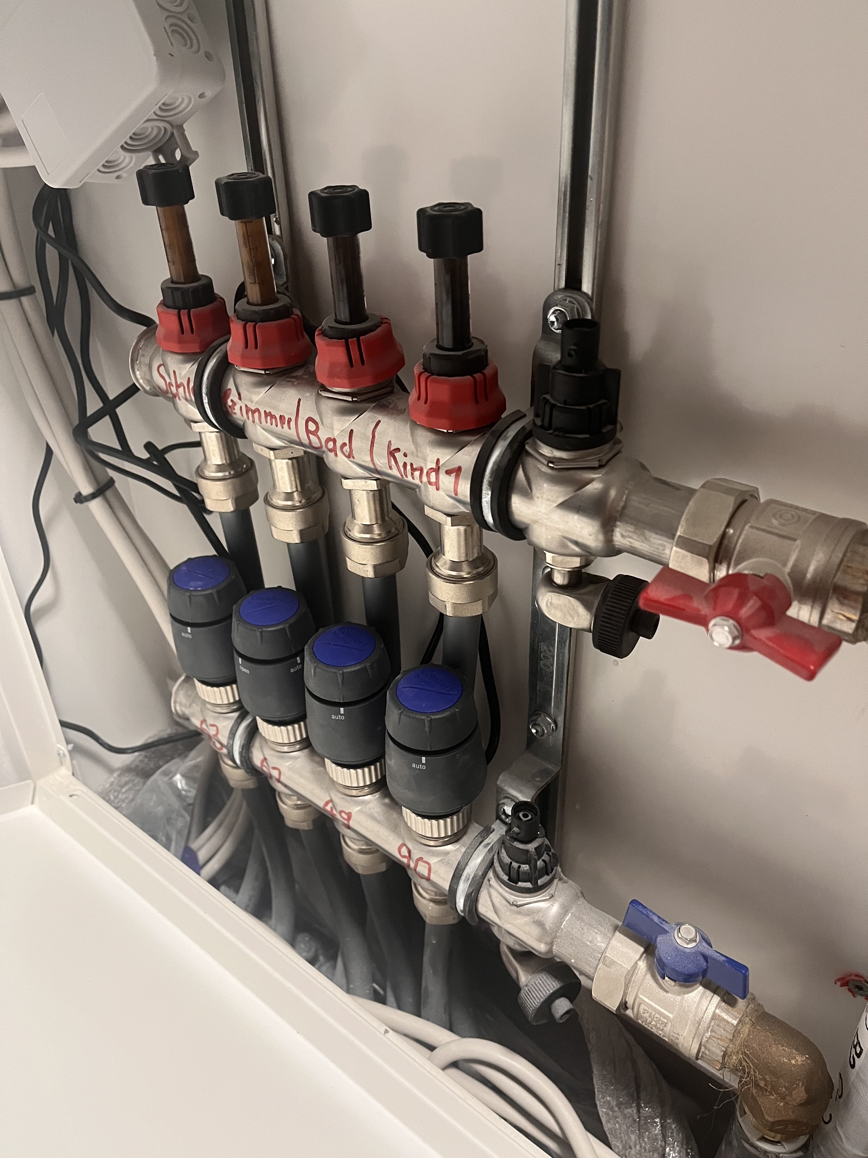

Durchflussröhrchen schwarz in Fußbodenheizung?
4,60 Stern(e) 5 Votes
guckuck2
Ja, mach das. Sie werden sagen, ist egal, aber vielleicht hast du ja Glück.
Es braucht einen Schlammabscheider, der auch benutzt wird. Die Anlage müsste gespült werden und mit entmineralisiertem Wasser gefüllt werden (nicht mit Leitungswasser).
philipp1990
Danke, gibt es irgendwo ein Info, dass es nicht egal ist? Die Reklamation ist raus. Mal gucken was kommt.
