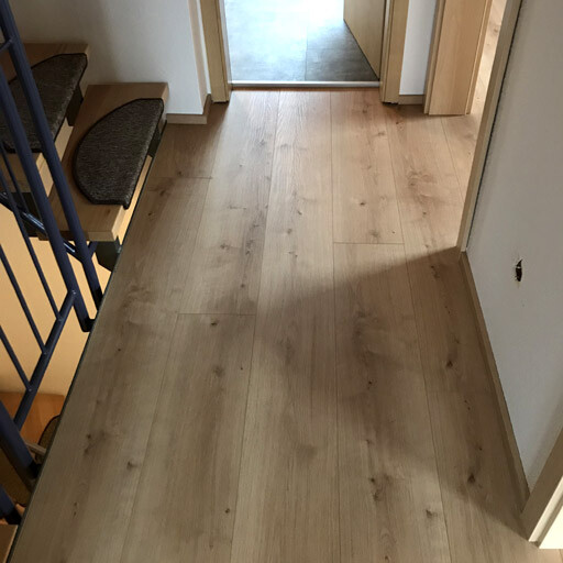

Hallo
wir wollen bei uns im Neubau einen Vinylboden schwimmend verlegen (wir wollen schwimmend und nicht verklebt)
Wir haben uns dazu den Modular One ausgesucht mit integrierter Trittschalldämmung aus Kork.
Was benötigen wir noch?
PE Folie und Foliendichtungsband um die Stoßkanten der PE-Folie abzukleben.
PE-Folie und Klebeband können wir auch von Prinz nehmen oder?
Ich habe auch eine Frage zur Verlegung.
Wir haben im OG 3 Räume + Flur den wir damit verlegen wollen.
Können wir den Boden durchgehend von Raum zu Raum ohne Dehnungsfugen und Übergangsleisten verlegen?
Wir würden ohne übergangsleisten bevorzugen da uns die optisch nicht gut gefallen.
Wird es irgendwelche Probleme geben wenn wir den Boden durchgehend verlegen würden?
Wie sieht das beim Flur aus?
Wir haben ein offenes Treppenhaus.
Können wir den Boden bis an die Kante vom Treppengeländer verlegen ohne Dehnungsfuge?
Oder müssen wir da zwischen Boden und Kante vom Treppengeländer unbedingt eine Dehnungsfuge machen.
Was nimmt man da zum Treppenhaus für Abschlussleisten?
Wenn wir den Boden ohne Dehnungsfuge ans Treppengeländer legen können, dann hätte der ca. die selbe Höhe wie die Kante vom Treppengeländer
Vielen Dank für eure Hilfe

Es muss zu den Wänden immer Abstand gehalten werden.
Verei
Vereinfacht: 8mm. Der Profi würde es genauer berechnen.
Auch bei der Treppe ist Abstand zu halten. Da kommt dann eine Abschlussleiste drüber.
Zwischen den Räumen sind Türen, und damit kürzere Längen und daher auch andere Wärmeausdehnung des Bodens --> Übergangsleiste.
Im Baumarkt findest du die passende Auswahl dazu.

Das wir die Dehnungsfuge zur Wand einhalten müssen ist klar.
Wenn ich dich richtig verstehe dann müssen wir die Dehnungsfuge zur Treppe auch unbedingt Einhalten.
Was nimmt man da für eine Leiste?
Die Kante zur Treppe ist bei uns ca 3,20m Lang
Und unter den Türen müssen wir auch eine Dehnungsfuge einbauen und eine übergangsleiste.
Können wir das so verlegen wie auf dem Bild?
Da haben die auch das Modular One (was nicht verklebt werden darf und somit auch schwimmend berlegt wurde) durgehend von Raum zu Raum verlegt.
Und zur Treppe die sehr ähnlich zu unserer ist, haben die auch keine Dehnungsfuge eingebaut eventuell nur eine Silikonfuge

Du musst überall eine Dehnungsfuge einhalten. Dem Vinyl ist grundsätzlich egal ob da eine Wand, ein Treppenabschluss, eine Türzarge oder ein Heizungsrohr im Weg ist. Das spielt technisch keine Rolle.
Manatarms123
Also wurde das wie auf dem Foto gezeigt falsch verlegt?
Wie nennt man die Abschlussleiste für an der Treppe? Länge 3,20m?
