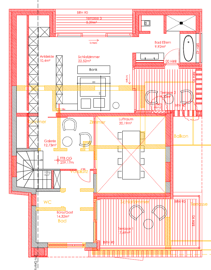

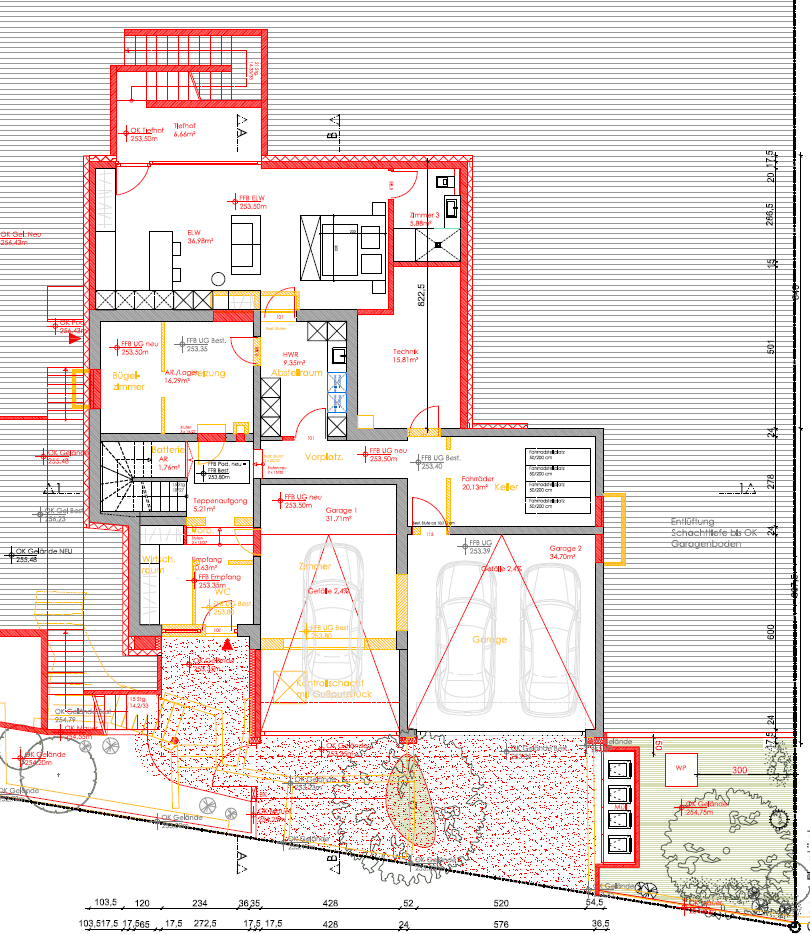

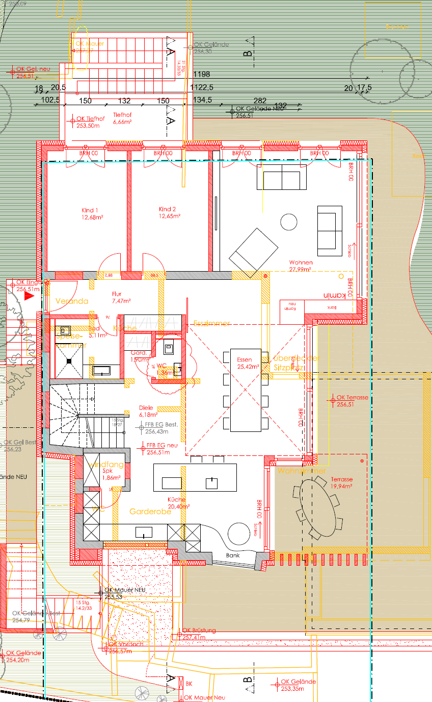

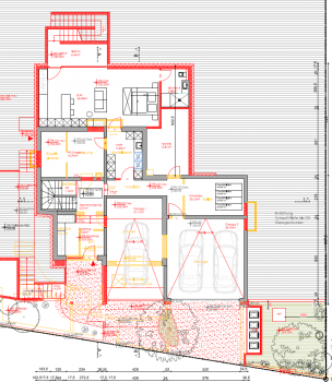

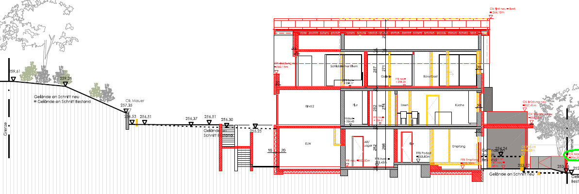

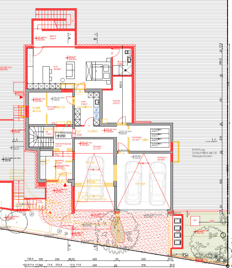

Wir stehen mitten in der Planung unseres Einfamilienhaus. Es gibt ein Bestandshaus BJ 65, das weitestgehend abgerissen wird, der Keller bleibt erhalten und wird erweitert. Nach aktuellem Plan bleiben ein paar Außenwände sowie das Treppenhaus.
Größe des Grundstücks: 950 m²
Hang: ja, von Erschließungsstr ca. 7m bis Grundstücksende ansteigend
Grundflächenzahl: N/A
Geschossflächenzahl. N/A
Baufenster, Baulinie und –grenze: siehe Plan
Randbebauung: 3m nach Westen, ist berücksichtigt
Anzahl Stellplatz: N/A
Geschossigkeit: Keller + 1,5
Dachform: Satteldach, 25 Grad
Stilrichtung: Modern Einfamilienhaus
Ausrichtung: Ausblick Richtung Straße/Norden, Ende einer Sackgasse
Maximale Höhen/Begrenzungen: Trauf- und Firsthöhe vorgegeben, wie Nachbarbebauung
Stilrichtung, Dachform, Gebäudetyp: modernes 1,5-geschossiges Einfamilienhaus mit etwa 250m² mit Satteldach
Keller, Geschosse
Anzahl der Personen: 3 (ggf +1). 2 Erwachsene, 1 Kind (2 Jahre), vll noch ein weiteres Kind.
Büro: Familiennutzung oder Homeoffice? Homeoffice
Schlafgäste pro Jahr: eher wenig, keine Prio
offene oder geschlossene Architektur: Offene Architektur
konservativ oder moderne Bauweise: Modern
offene Küche, Kochinsel: offene Küche mit Kochinsel
Anzahl Essplätze: 8
Kamin: ja
Musik/Stereowand: nein
Balkon, Dachterrasse: Überdachter Aussensitzplatz
Garage, Carport: aktuelle 3 Garagen geplant, 2 muss
Nutzgarten, Treibhaus: Nein
Was gefällt besonders? Warum? Offenes Wohnen, Speisekammer, separater Kindbereich inkl. Eingang und Bad. OG für Eltern. Eingang im UG mit Garderobe auf Straßenhöhe, Luftraum.
Preisschätzung lt Architekt/Planer: ca. 1.500 TEUR (all in, auch einbaumöbel, Leuchten, Außenanlagen… etc)
Persönliches Preislimit fürs Haus, inkl Ausstattung: ist so abbildbar
favorisierte Heiztechnik: Wärmepumpe
-könnt Ihr verzichten: Luftraum
-könnt Ihr nicht verzichten: Home-Office
Aufgrund des Größe des Grundstücks und der Vorgabe keine 2 Vollgeschosse bauen zu dürfen, ist die Grundidee im EG möglichst viel Fläche zu bauen. Die Traufhöhen sind Vorgaben und schränken das DG recht stark ein, deswegen wurde der Kinderbereich im im DG verworfen. Stauraum (Nutzfläche) ist uns auch wichtig, so dass das nicht vom EG/OG abgeht. Aktuell sind das ca. 240m² Wohnfläche + 100m² Nutzfläche (inkl Einliegerwohnung) + 3 Garagen.
Der Luftraum ist sicher "Geschmacksache". Wie werden den gg. dem OG fest verglasen (Lärm, Geruch), wollen es im EG aber luftig haben, können aufgrund von maximaler zulässiger Höhen aber im EG auch nicht so hohe Decken bauen wie wir das gerne hätten.
Aktuell gibt ein kleines Kind, das erstmal im DG im Zimmer Büro/Gast einzieht. Die Zimmer Kind 1 und 2 werden erstmal als Spielzimmer und Büro genutzt. Bei entsprechendem Alter kann das Kind in den Bereich mit eigenen Bad ziehen. Falls es bei einem Kind bleibt auf 2 Zimmern, evtl ein Zimmer je Kind. Im UG haben wir weitere ca. 50m² Wohnfläche mit Dusch-WC als Einliegerwohnung, das wäre eine weitere Option für Kind2. Aktuell wird das ein Fitness/Hobbyraum.
Auf den Plänen ist Norden ziemlich genau unten.
Aus gefällt das insgesamt sehr gut und wir haben schon einige Szenarien/Optimierungen hinter uns – wären aber über weiteres Feedback sehr dankbar.
