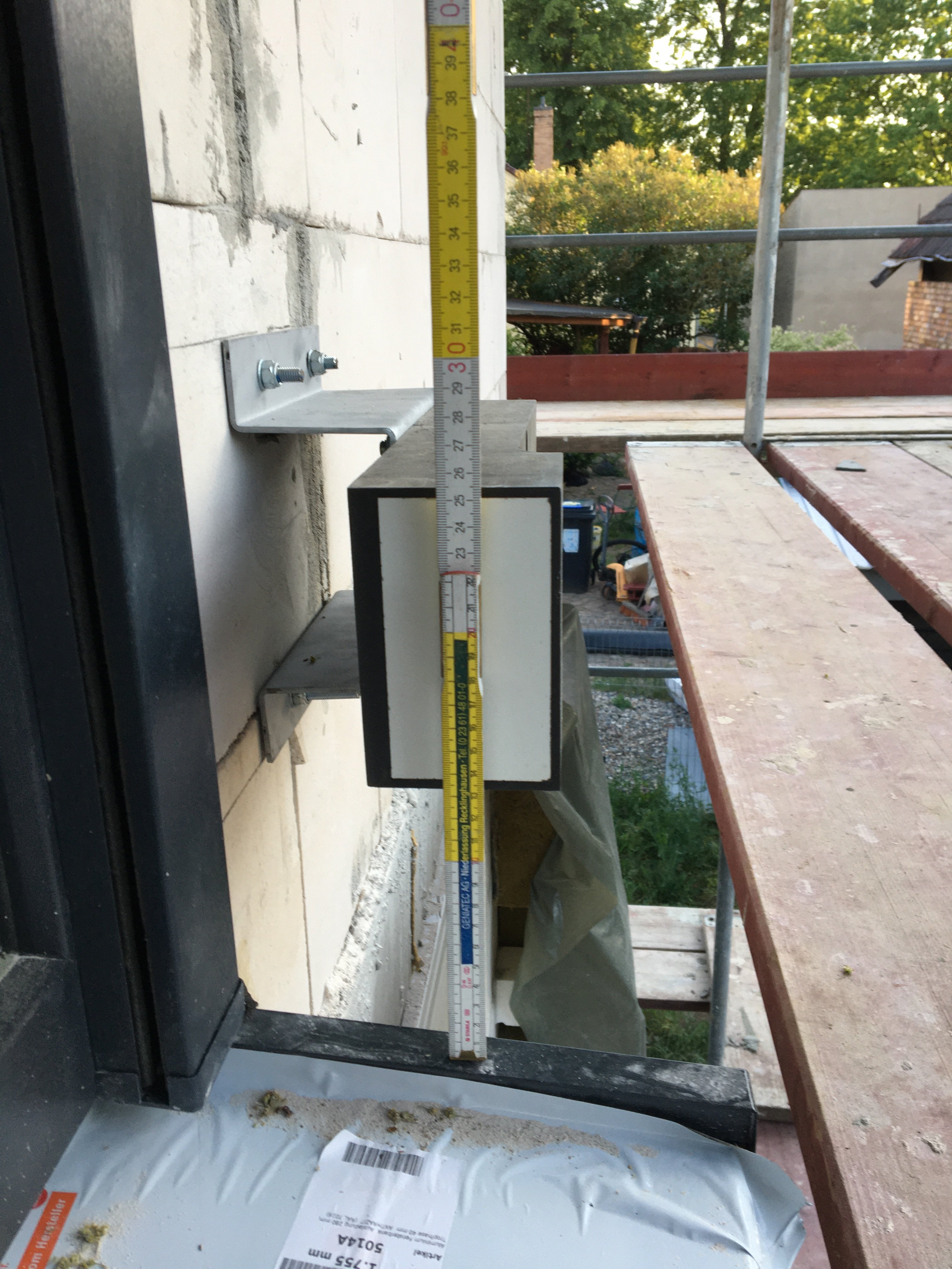

es gab leider jede Menge Planungsunstimmigkeiten bei unseren bodentiefen Fenstern, so daß eigentlich alles geändert werden musste.
Jetzt sollen die Fenster beim Einbau bündig mit der Außenseite der Mauer abschließen. Vereinbart ist eine Absturzsicherung montiert in Innenseite der Fensterlaibung.
D.h. aber, daß diese seitlich nur noch im WDVS verankert werden können und nicht mehr im Mauerwerk. Ist das durchaus so üblich?
An den meisten stellen wird es ein Metallgitter an 2 Fenstern eine Glasscheibe, hier ist mit deutlich mehr Gewicht zu rechnen, denke ich.
Auch würde ich nicht ausschließen, dass sich die Kinder mal bei geöffnetem Fenster auf die untere Strebe des Gitters stellen.
Kann mir jemand sagen, wie das üblicherweise gemacht wird?

In der Dämmschale gibt es nichts zu verankern. Die Anker müssen in das Mauerwerk und ggf. (auch zeitlich) vor den Fenstern eingebaut werden. Da wird der Planer seinen Grips bemühen müssen.
Da bedenkst Du einen wesentlichen Lastanfall nicht, nämlich den der dagegenstürzenden Person.
Dann ist das Gitter keine Absturzsicherung - außer das Gitter ist über der Oberkante der zweitobersten Strebe noch 90 cm hoch.

Mein Vertrauen schwindet hier leider allmählich. Kann ich mir den Anker als eine Art Verlängerungsplatte vorstellen, die im Mauerwerk verankert wird und dann entsprechend in das WDVS reinsteht um das Geländer aufzunehmen?

Ich kann mir garnichts vorstellen, was Dein Planer da zu ersinnen hätte: weder kenne ich Dein auf -zig Threads verzetteltes Projekt noch könnte ich dem Planer in den Kopf schauen. Wie hier verankert wird (durchgebohrt, eingelegt, gewinkelt, gekröpft, ...) ist eine Frage, mit der sich ein dafür bezahlter Ingenieur zu befassen hat. Ausführenden kannst Du das nicht überlassen, weder in ihrem eigenen Kopf noch mit von einer Schwarmintelligenz zusammengeliehenen Erfahrung.

wir hatten selbes Szenario, suche mal nach Dosteba Tragwinkel bspw. Dann hast einen Verankerungspunkt im WDVS in der Fensterlaibung. Aber Achtung, die Dinger sind nicht ganz günstig, wir haben sie an 2 Fenster zu je 4 Stk., ist aber Geld für die Sicherheit!
