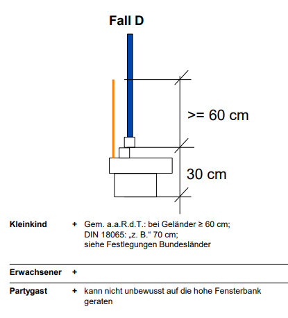

  • Allerdings hieß es jetzt, dass die Fensterbank als "Trittstufe" interpretiert wird, und daher der franz. Balkon 90cm ab Oberkante Fensterbank betragen muss.
Das ist die Story/Ausgangsbasis in kurz. Jetzt sind wir noch einmal am überlegen und schwanken zwischen Brüstungshöhe 25 und Brüstungshöhe 50.
Aus unserer Sicht spricht für die Brüstungshöhe 25 die harmonischere Höhe für die Absturzsicherung und mehr Licht im Raum.
Für die Brüstungshöhe 50 spricht aus unserer Sicht das der Raum innen vielleicht etwas gemütlicher wirkt und die Fensterbank auch mehr als Fensterbank nutzbar ist, zum Beispiel um Spielsachen dort aufzustellen oder das Kinder sich auch mal hinsetzen. Außerdem ist bei Brüstungshöhe 50 der Abstand zu den EG Fenstern etwas größer, wodurch eine potenziellere spätere Pergola / Markise nicht so gedrängt wirken könnte.
Wir sind uns aber sehr unsicher wie eine 90cm Absturzsicherung bei einem Brüstungshöhe 50 Fenster wirkt, sowas haben wir auch nie in einem Musterhaus o.ä. gesehen. Dann würde die Absturzsicherung ca. 128cm über dem Fertigfußboden enden, was gefühlt schon recht hoch ist. Bei der Brüstungshöhe 25 wäre es eben nur 103cm, was sich recht angenehm anfühlt (ähnlich wie Brüstungshöhe bei Treppe etc.).
Wie kommst du darauf? Meiner Meinung nach, muss die Absturzsicherung 90 cm Höhe über Fertigfußboden erreichen. Deine Außenzeichnungen zeigen ja auch, dass die Absturzsicherung immer einer Linie endet und bei höherer Brüstungshöhe außen eben niedriger ausfällt.
Würde in jedem Fall eher die 50 cm Brüstungshöhe wählen, da evtl. sogar noch eine Steinreihe mehr, weil dann die Fertig-Brüstungshöhe eher echte Sitzhöhe hat. Und 15 cm Fertig-Brüstungshöhe sehen nach weder Fisch noch Fleisch aus.
Meines Wissens ist diese Information leider korrekt.
Darüber hinaus befürchte ich, wirst Du die "Brüstungen" so wie gezeichnet nicht genehmigt bekommen: mit den Querstäben sind es ja praktisch "Leitern" :-(
Das war ein Hinweis vom Fensterbauer bei dem wir auch die Absturzsicherung planen. Wir haben daraufhin mit unserem GU gesprochen, der meinte ggf. wäre es alternativ möglich mit abschließbarem Fenstergriff oder Dreh/Kippschutz und auf den TÜV Prüfer für die Abnahme verwiesen mit dem man das vorab abstimmen sollte. Der TÜV Prüfer hat jedoch gesagt, dass alternative Sicherheitsmaßnahmen wie der abschließbare Fenstergriff oder ein Dreh/Kippschutz nicht ausreichenn und eine Reduzierung nicht möglich ist. So wie eingezeichnet würde vom TÜV also nicht akzeptiert werden.
Das stimmt. Wir haben auch nicht so wie eingezeichnet geplant, sondern eine Absturzsicherung aus Glas.
