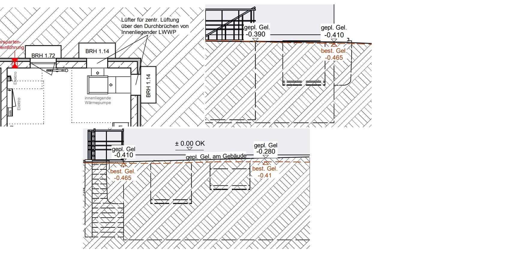

Baskervile
Danke für die Antworten! Hier sind die Ansichten für die geplanten Luftschächte. Die Ausschnitte sind aus dem Eingabeplan
Die Produkte von Doyma habe ich mir angesehen, aber ich glaube die sind nicht für die benötigte Größe ausgelegt. Die Wärmepumpe wird von Novelan sein, genauere Bezeichung weiß ich nicht.

Jetzt verstehe ich es etwas besser. Die Wärmepumpe besitzt gar keine Außeneinheit und wird deshalb über sehr große Schachtquerschnitte mit Zu- und Abluft angefahren. Deshalb auch die Luftschächte außen - jetzt wird mir einiges klar. Damit ist das eine komplett andere Thematik als ich Eingangs angenommen hatte. Über die Bildersuche im „www“ habe ich mir das Gerät im eingebauten Zustand mal angesehen und kann den GU jetzt etwas mehr verstehen.
Ruf doch beim Hersteller an und Frage nach ob es eine druckwasserdichte Hausdurchführung hierfür gibt. Zweite Option wäre ein druckwasserdichter Luftschacht außen (es gibt ja auch druckwasserdichte Lichtschächte) mit einer Zwangsentwässerung inkl. Rückstauverschluss.
Was sagt das Bodengutachten zum Grundwasserstand und welcher Lastfall liegt vor? Der Bemessungswasserstand von -1,75m ist bereits mit Risikozuschlag (i.d.R. 0,3m) beaufschlagt? Was schlägt das Bodengutachten zur Abdichtung des Kellers vor? Vermutlich WU Bauweise und druckwasserdichte Lichtschächte und Fenster?
Unterm Strich sehe ich es aber positiv, dass dein GU hier sofort die Hand hebt und bedenken anmeldet anstatt einfach blind drauf los zu werkeln.
