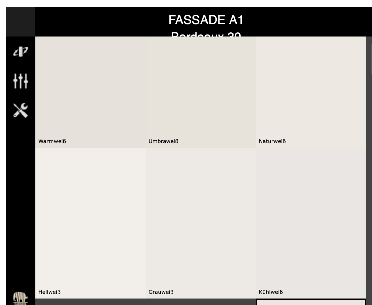

wir stehen vor der Entscheidung unserer Fassadenfarbe. Hier möchten wir einen modernen Weißton.
Innentüren und Terrassenüberdachung haben wir in RAL 9016 bemustert. Außenfassade hätten wir im gleichen Weißton genommen.
Nun haben wir den Carparol Farbfächer vom GU bekommen. Dort sind die sechs angehängten Weißtöne aufgeführt. Zwar mit den Werten L (Lightness, 100 = weiß, 0 = schwarz), C (Chroma, je höher, desto bunter), H (Hue-Wert, Lage des Farbtons im Farbkreis). Nur leider kein RAL-Ton.
Die Weißtöne haben folgende Angaben:
Naturweiß L: 93, C: 3, H 95
Umbraweiß L: 92, C: 4, H 95
Warmweiß L: 91, C: 2, H 87
Kühlweiß L: 91, C: 1, H 185
Grauweiß L: 93, C: 1, H 116
Hellweiß L: 96, C: 2, H 109
Im Thread von @Pinkiponk habe ich gelesen, dass man einen kleinen C-Wert wählen sollte. Zählt das auch für weiß?
Für wie schwerwiegend sind die Unterschiede der L, C und H-Angaben zu bewerten? Sollten wir diese bei der Entscheidung beachten oder nach Bauchgefühl entscheiden?
Würdet ihr nach dem subjektivem Gefallen auf dem Farbfächer entscheiden oder welche Entscheidungsgrundlage würdet ihr heranziehen?
Unsere größte Sorge ist die Frage wie die Farbfächerfarbe auf der tatsächlichen Hauswand wirkt. Wir haben zwei Muster im Angebot, mehr gegen Aufpreis. Welche zwei würdet ihr wählen?
Bei Carparol haben wir bereits angefragt, welcher Farbton RAL 9016 am nähesten kommt.
Die sollten als namhafter Farbenhersteller außer einem Farbfächer mit ihren internen Namen und Bestellnummern auch Farbfächer von RAL haben, damit solltet Ihr es selbst abgleichen können.
Dazu sagte ich bereits - in sämtlichen Farbdiskussionsthreads seit ich hier mein Unwesen treibe - daß RAL nicht Pantone ist. Das bedeutet in der Praxis, daß RAL 9016 auf Holz nicht derselbe Ton ist wie RAL 9016 auf Blech oder RAL 9016 auf Farbfächer. Selbst RAL 9016 auf Putz gleicher Zusammensetzung aber unterschiedlicher Körnung ist nicht gleich. Mit welchen Hexereien Pantone sichert, daß niemand eine Nivea-Dose für deutschebankblau oder Yve Klein blue hält, kann ich jedoch auch nicht erklären - ich kann nur davor "warnen", an die Möglichkeit einer enttäuschungsfrei "chirurgisch präzisen" Farbwahl mittels RAL-Fächern zu glauben. Prinzipiell unterscheiden sich RAL und Pantone im Ansatz (vereinfacht gesagt, normiert Pantone das Ergebnis, RAL hingegen die Bemühung). Daher schwankt der Erfolg eines Abgleiches nach RAL mit dem Material, welches eingefärbt werden soll (und kann eine Farbkarte nur aussagen, wie die Farbe auf einer Farbkarte aussehen wird).

@11ant! Schön, dass du wieder dabei bist. :)
Wenn dem so ist, sollten wir ja eine positive Antwort von Carparol bekommen.
Das ist uns klar. Ein Punkt ist ja auch, dass sich der Farbton/die fertige Fassade harmonisch in die Umgebung einfügt und nicht wie ein Fremdkörper wirkt.
Dasselbe habe ich vorgestern auch gemacht. Der Mitarbeiter am Telefon war verwundert, weil er die gleiche Frage vor ein paar Tagen schon einmal gehört hatte. Ich nehme an, dass Du das warst.
Mir sagte man, dass der Weisston auf das verwendete Produkt ankommt. Man konnte mir also keine Empfehlung geben, WELCHES Weiß ich jetzt nehmen soll. Der liebe @11ant hatte mir auf die gleiche Fragestellung vor ein paar Tagen schon geantwortet.
Meinem GU habe ich jetzt gesagt, wir nehmen Weiß. Standard wie immer.

fromthisplace
Ich habe meine Mail erst gestern geschickt. Daher scheinen wir mindestens zu dritt. ;)
Ich kann das Argument "kommt eh auf den Untergrund an, daher ist RAL egal" überhaupt nicht nachvollziehen. Gerade weil es auf dem Untergrund und den individuellen Gegebenheiten der Fassade Unterschiede gibt, möchte ich eine halbwegs verlässliche Bezugsgröße nach dem Motto: "Unser Hellweiß entspricht RAL 9016, aber Achtung, auf der Hausfassade wirkt das anders als an den Fensterinnenseiten."
Deine Gelassenheit in puncto "wir nehmen Weiß, Standard wie immer" habe ich nicht. Du hast also wirklich keines aus dem Farbfächer von Carparol gewählt, sondern verlässt dich alleine auf dein GU?
Kühlweiß, Hellweiß, Naturweiß sind meine Favoriten in dieser Reihenfolge. Die anderen drei sind mir auf dem Farbfächer und im Internet zu cremig/dunkel. Ja aber was, wenn es auf der Fassade GANZ ANDERS wirkt? :rolleyes:
Genau deswegen nehme ich einfach weiß. Laut Caparol ist die Farbbezeichnung bei vielen Fassadenfarben „Weiß“. Verkehrsweiss, Altweiss, reinweiß ect. würden angemischt werden und wären dementsprechend teurer.
Altweiss würde mir gefallen, aber ich habe dasselbe Problem wie Du. Ich weiß nicht wie es nachher auf der Fassade aussieht. Mir fällt auch nichts mehr ein, wie ich das herausfinden könnte. Ich habe einige Mitglieder auf Instagram gefragt. Die Antworten waren…Weiß.
