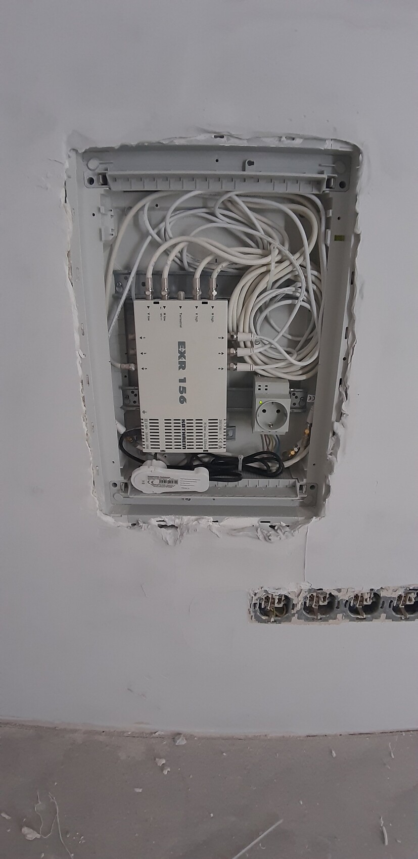

Bei uns wird es ja in die Fassade gelegt. Nagetiere sind da nicht drin. Daher habe ich ein Erdkabel bestellt, welches hoffentlich noch flexibel genug ist. Ideal wäre es, acht Kabel nach außen zu führen. Am liebsten wäre mir dies vom Hausanschluss aus, da die Durchbrüche dann nicht im Wohnzimmer stattfinden müssten. Das könnte ich auch besser meiner Frau "verkaufen", auch wenn sie natürlich in das Vorhaben eingeweiht ist :D
Wie würden die Durchbrüche denn am besten bewerkstelligt? Klar, ein langer Bohrer für das/ die Loch/Löcher. Innen würde das doch sicherlich nicht "einfach so" in durch die Wand gelegt, sondern durch eine Art Dose o. ä.?

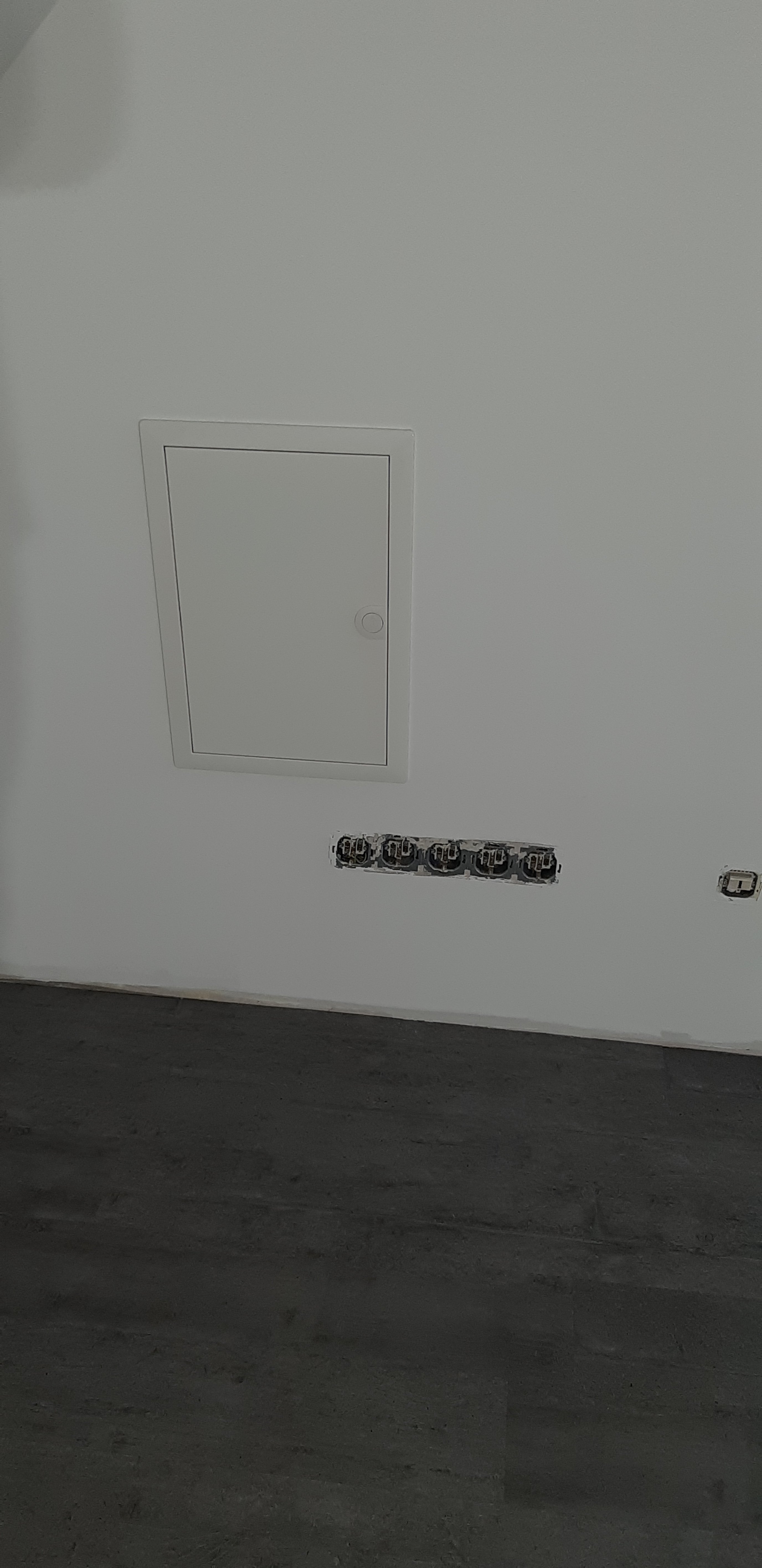

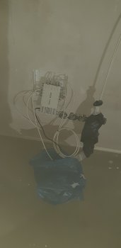

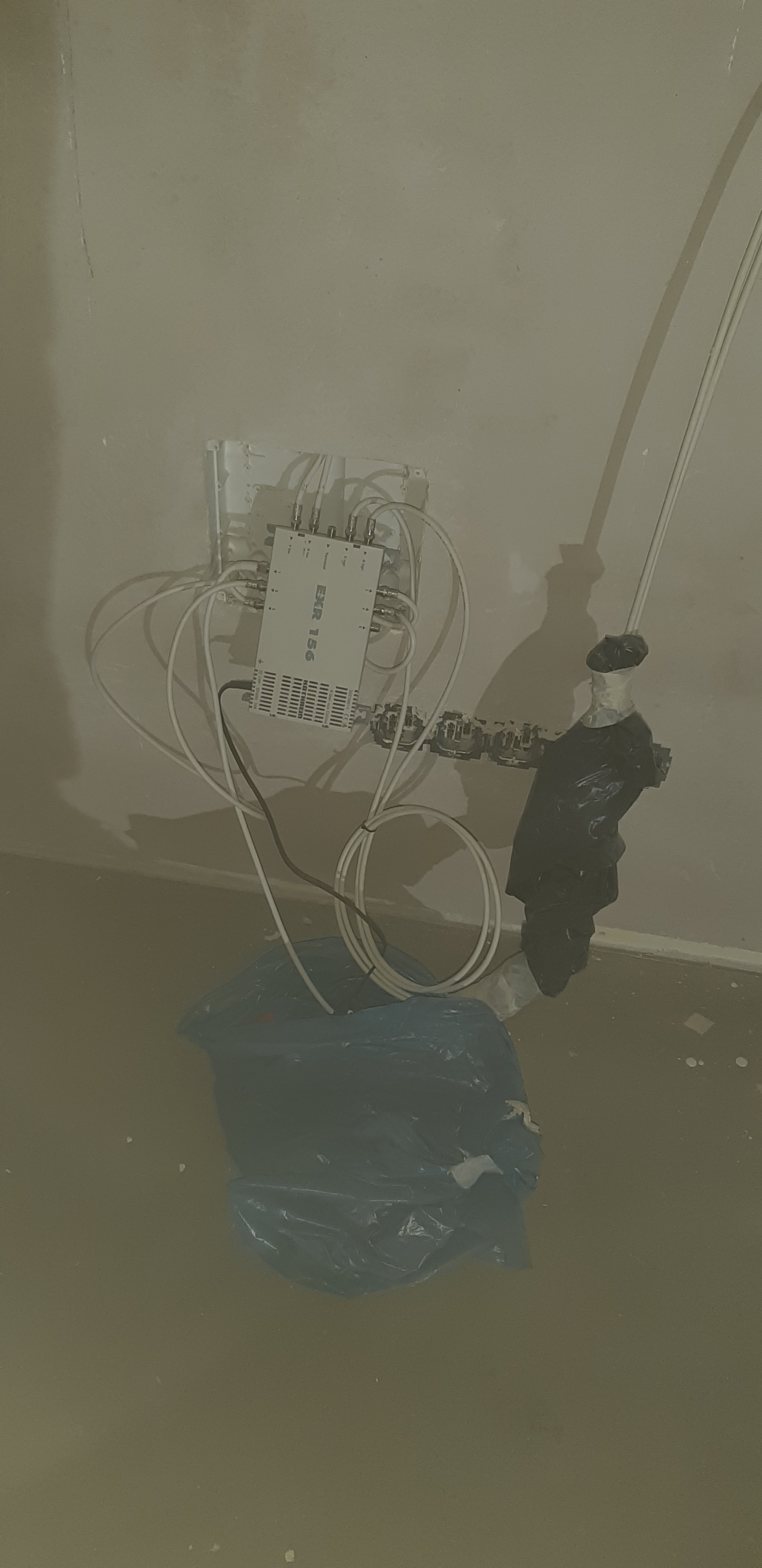

Am liebsten wäre mir die Lösung, die wir bei der SAT-Anlage gefunden haben:
Elektrischer Verteilkasten mit Kabeln (EXR 156) an der Wand; blauer Müllsack am Boden.
Verteilerschrank an der Wand mit vielen weißen Kabeln und Netzteil.
Weiße Wand mit quadratischer Zugangsklappe und Steckdosenreihe unten.
Vorher schauten die Kabel und der Verteiler direkt aus der Wand. Ich denke aber nicht, dass ein derartiger Kasten beim Hausanschluss Platz findet. Ein kleiner Serverschrank wäre auch problematisch. Der könnte eher - zumindest vom Platz - "dekorativ" ins Wohnzimmer ... :cool:

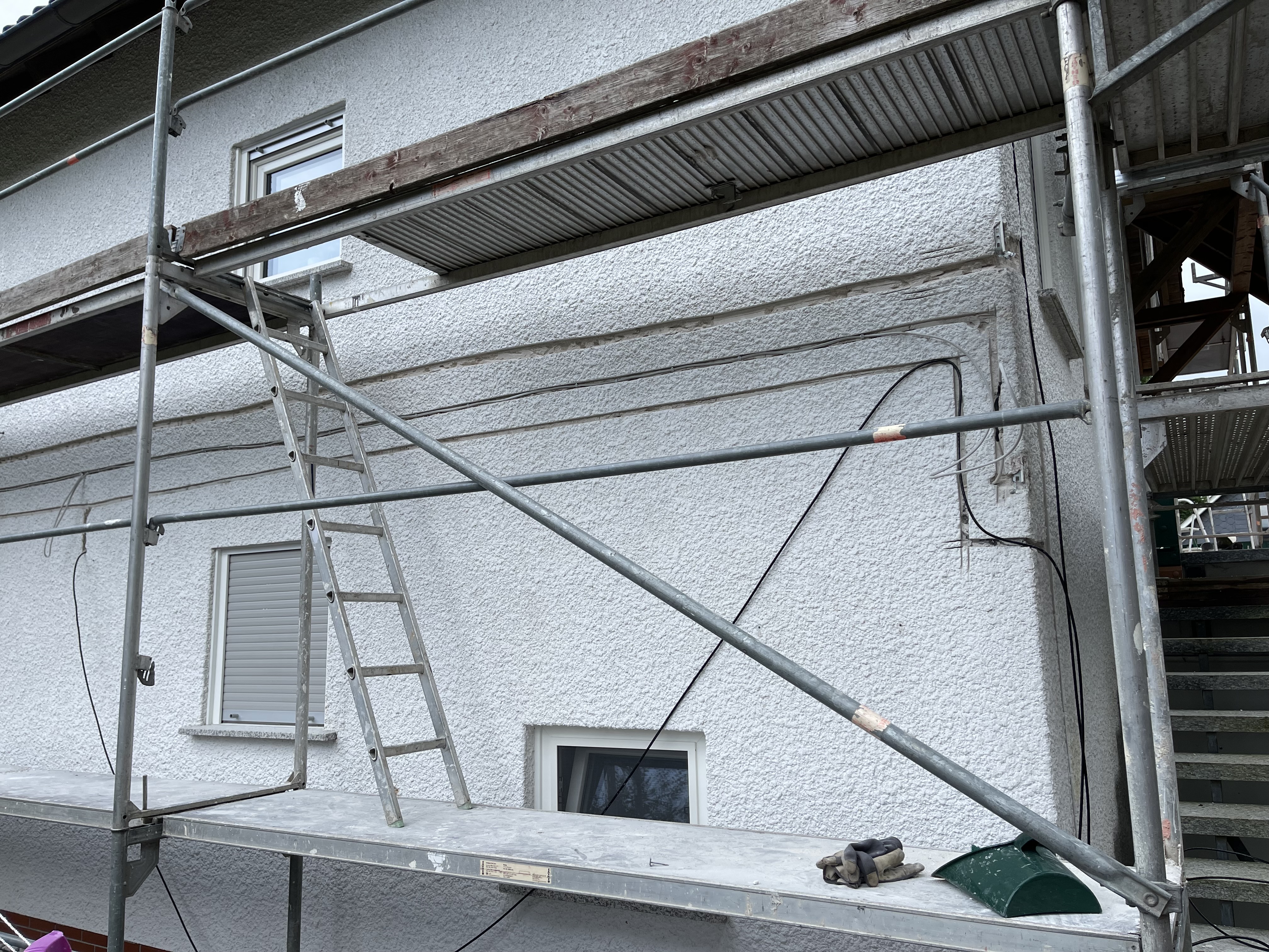

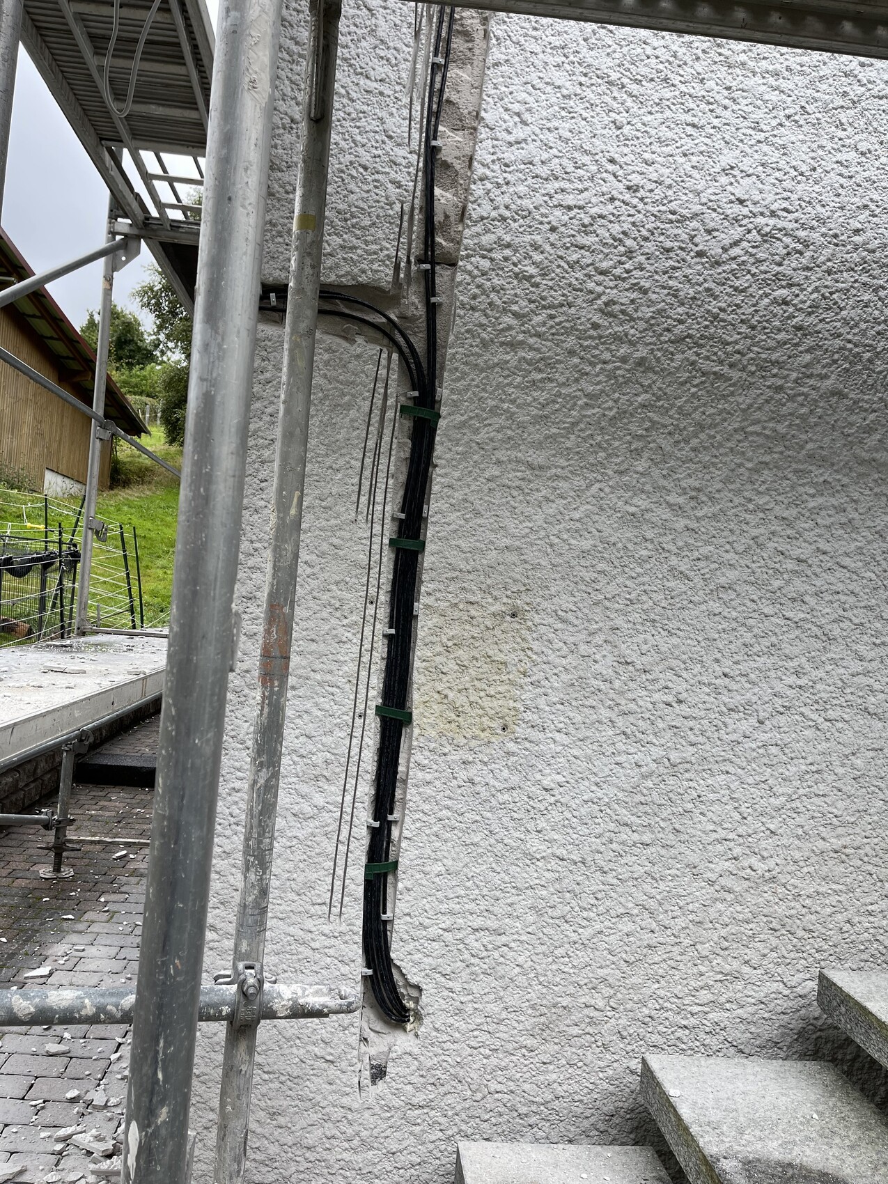

So ... das Gerüst wurde dann doch am Freitag aufgebaut. Das hat uns das Einbringen der Schlitze mit der Fräse doch ganz gut erleichtert. Wir haben uns nun entschlossen, die Netzwerkkabel vom Hausanschluss raus an der Fassade entlang zu legen.
Scout
Bedenke bei den Kabeln, dass diese einen Mindest-Biegeradius haben!
CAT7 sind da ärger als die älteren Varianten. Lies dir die Spezifikationen des Herstellers diesbezüglich durch- sonst hast du im Worst Case ein Kabel im Putz, bei dem du erst nach dem Verputzen und anschließenden Auflegen merkst, dass es nicht oder nur schlechter als ein CAT5 funktioniert....

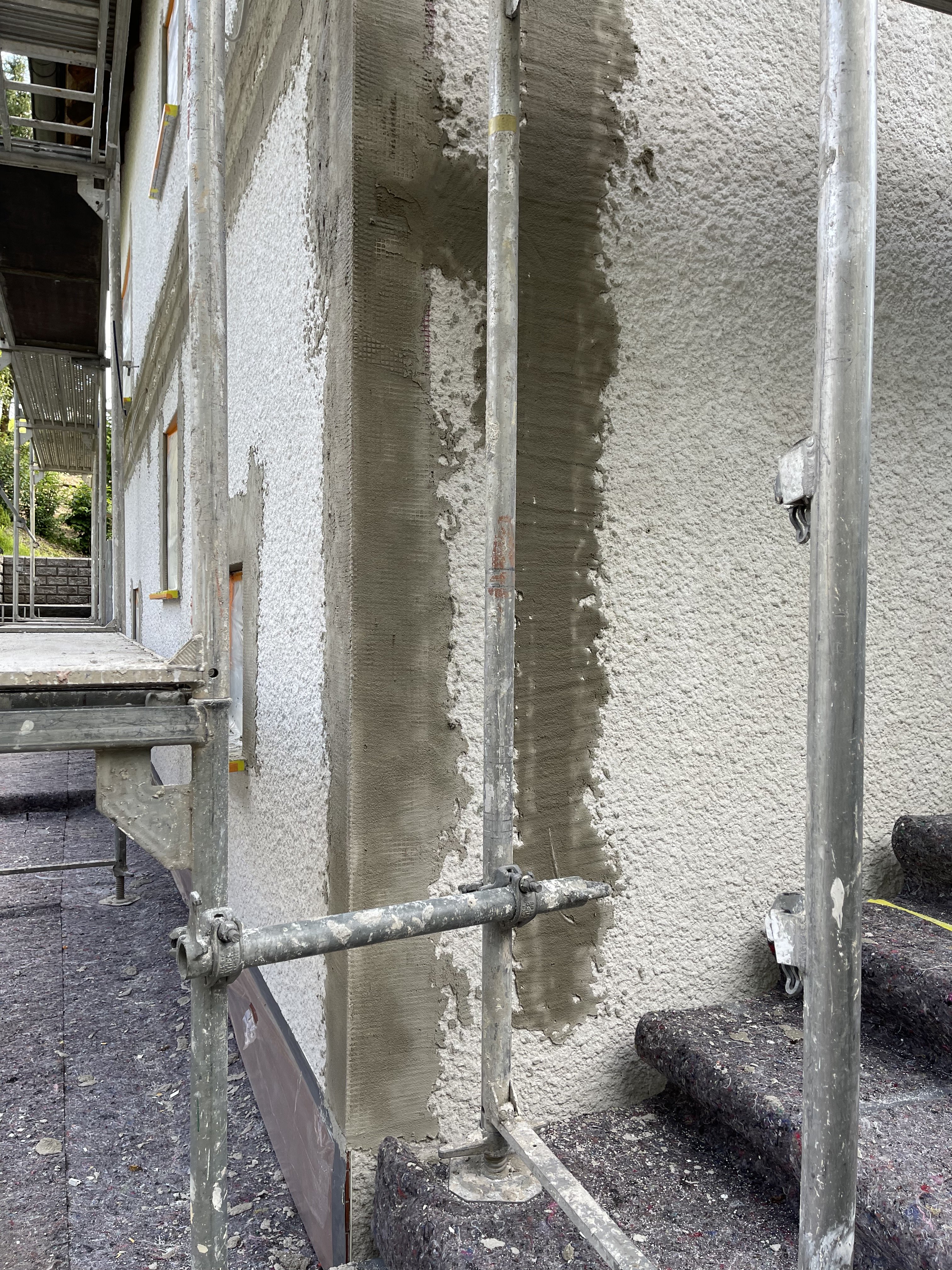

Rückmeldung:
Wir haben nun erfolgreich fünf Netzwerkkabel über drei Hausseiten in vier Räume verlegt. Ein Zimmer hat nun eine Doppeldose, die restlichen Zimmer müssen sich mit einer Einfachdose zufriedengeben. Das wird für uns aber ausreichend sein.
Router etc. sind nun im UG untergebracht. Mittlerweile sind alle Schlitze verputzt. Einen Schrecken gab es als die Dose im Wohnzimmer nicht so recht funktionieren wollte. Eine erneute Überprüfung konnte dann aber den Fehler beseitigen.
Außenaufnahme: Gerüst links neben einer grob texturierten weißen Wand; Kabelstränge an der Wand.
Außenbaugerüst vor weißer Fassadenwand mit Leiter, Plattform und Kabeln.
Baugerüst neben einer rauen Fassadenwand; frischer Putz wird aufgetragen.
