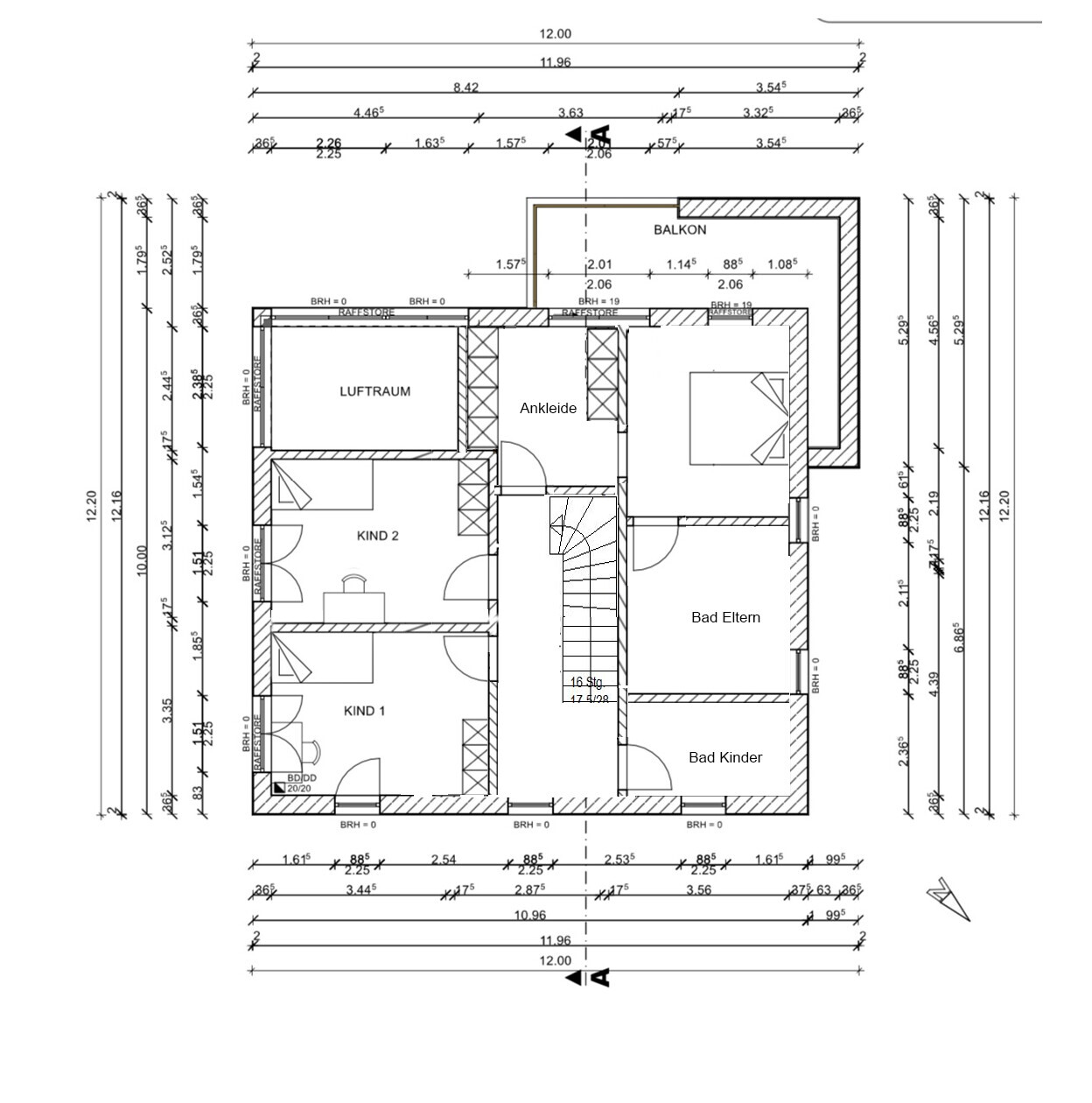

Grundriss-Bewertung für Einfamilienhaus ca. 200 qm

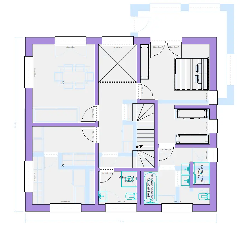

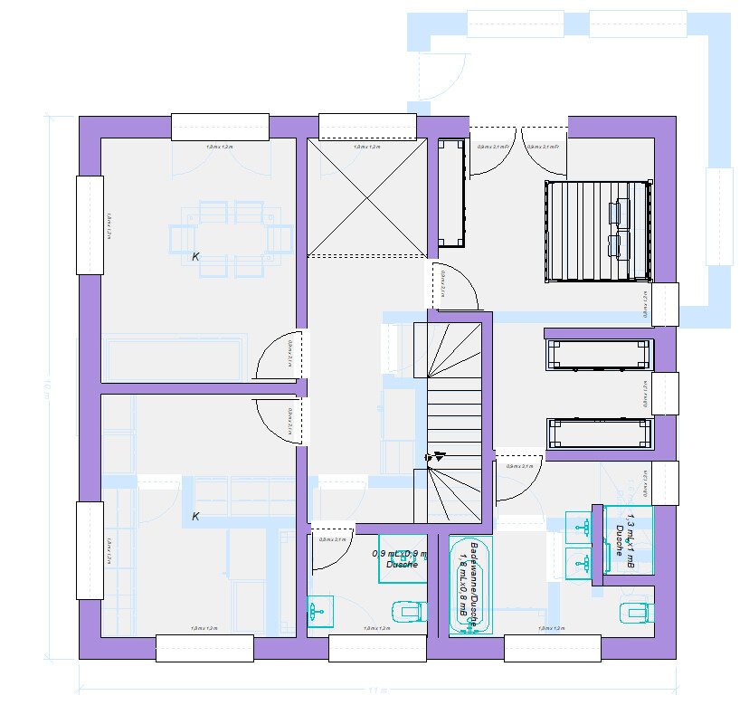

Wenn außen alles bleiben soll und nur das ein oder andere Fenster versetzt werden soll, könntest du es auch mal mit einer 1/4 gewendelten Treppe probieren (Kellertreppe gerade). Wirkt alles etwas aufgeräumter und die Kinderzimmer sowie das Kinderbad sind größer, dafür Elternteil kleiner (finde ich bei dir auch unausgewogen). Flur oben wird schön hell und nicht so ein kleines dunkles Loch. Eingangsbereich einladender finde ich, mehr Raum für Küche, Essen und Speisekammer.
