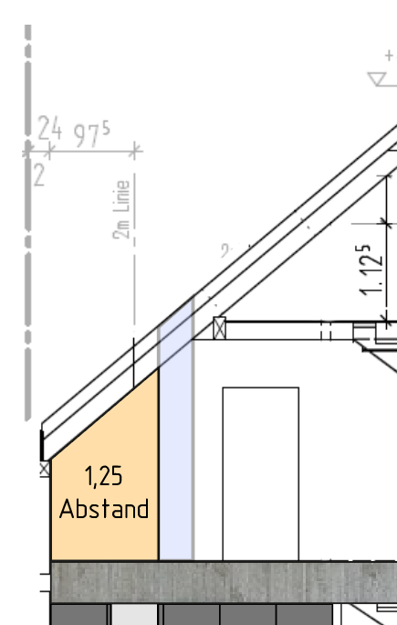

ich würde gerne in meinem OG ein DF einbauen. Leider habe ich nicht genug Platz weil es sich um eine Doppelhaushälfte handelt und ich hier (in Bayern) 1,25m Abstand zw. Nachbar und DF haben muss. Wenn ich so weit rein rücke, kommt aber schon die Decke zum Spitzboden.
Warum? Du musst ja den _seitlichen_ Abstand einhalten. Wenn Du von Spitzboden sprichst, der ist ja _über_ Deinem Dachgeschoss. Der Spitzboden sollte also nicht das Hindernis sein.
(wenn man vom gängigen gemeinsamen Satteldach ausgeht)
nullhorn
Bau-Querschnitt: schräges Dach, Abstand 1,25 m, blaue Stütze, peachfarbene Zone.
Hier kann man sehen wie ich das meine. Kniestock 1,20, Satteldach 40°, Raumhöhe 2,55, Platz von Außenwand bis zum Dachboden / Spitzbodendecke 1,65, abzüglich Mindestabstand = 0,40 cm übrig.

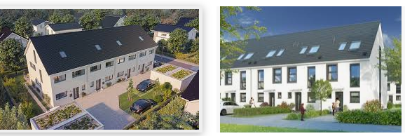

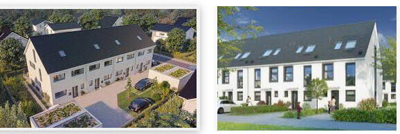

Das ist aber für Reihenhäuser die ungewöhnlichere Dachreihenfolge. Oft ist es ja eher wie ein durchgehendes Satteldach über alle Häuser. Solche Besonderheiten sollte man halt direkt erwähnen. Ich habe beim Lesen auch erstmal an diese Bedachungsform gedacht
