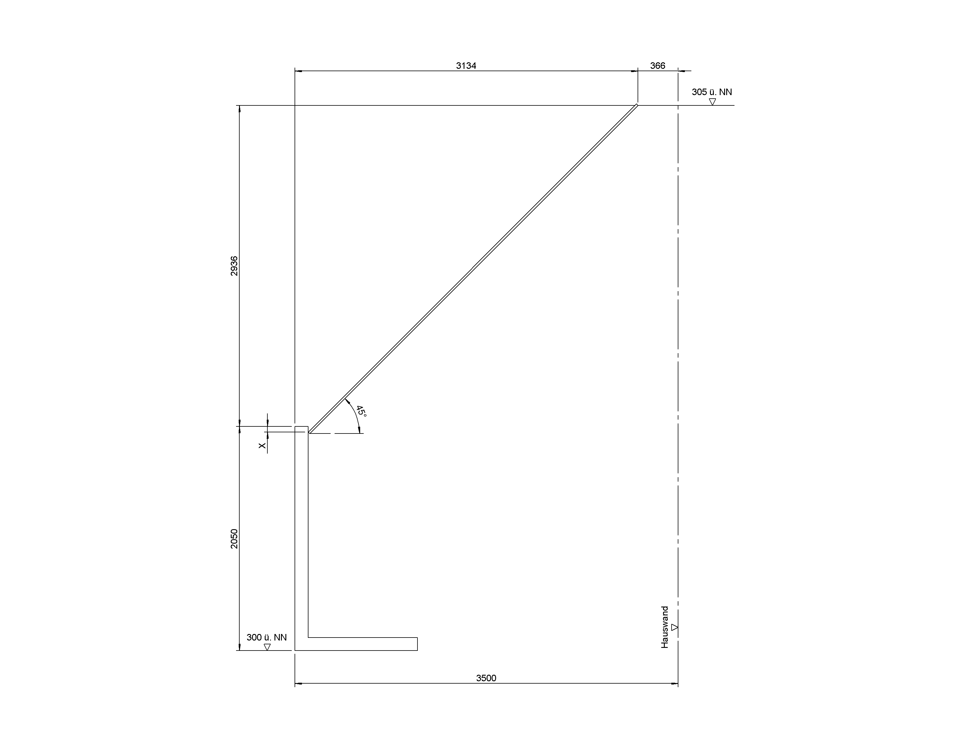

wir haben auf der Südseite des Grundstücks vor eine Stützmauer mit 2m hohen L-Steinen zu errichten. Und um möglichst zügig von 300 auf 305m zukommen (der Bebauungsplan erlaubt als Stützmauer 2m) darauf auch noch eine Böschung zu setzen.
Im Anhang hab ich mal eine kleine Skizze vorbereitet. Die Skizze zeigt einen 2m hohen L-Stein der ca. auf der Höhe 300m üNN liegt. Rechts davon ist eine gestrichelte Linie die die Hauswand darstellen soll und ca. 3,5m weg von der Stützmauer sitzt. Rechts oben ist die Einfamilienhaus (Erdgeschossfußbodenhöhe) bei 305m üNN. Die 45 Grad Linie soll die Böschung darstellen.
Ich hoff man kann es sich ein wenig vorstellen.
Nun zu meinen beiden Fragen.

Wie gesagt sehen die Erdbauer keine Probleme mit der zwei Meter hohen L-Stein Mauer und einer 45° Böschung. Das Problem das ich gerade sehe, ist dass ich im Netz laienhaft mal L-Steine gegoogelt habe und keinen einzigen 2m hohen L-Stein finden konnte, der statisch eine anschließende Böschung größer 30 Grad erlaubt.
Ist hier jemand der bestätigen kann, dass es solche Steine gibt? Ich glaube den Erdbauern zwar, dass das geht, mir ist aber wichtig es auch nachweisen zu können, wenn jemand danach fragt.

Hier geht es um das Wasser, dass bei Starkregen und dieser Böschung sicherlich auch den Weg über das restliche Stück Mauer findet.
In meiner Skizze habe ich am oberen Ende des L-Steins ein Maß X markiert. Wie weit glaubt ihr muss ich hier nach unten gehen um sicherzustellen, dass kein Wasser überläuft?
Nebenbei möchte ich noch erwähnen, dass das skizzierte Szenario die steilste Stelle darstellt, das Gefälle auf dem Grundstück verläuft auch noch mit der Mauer in eine Richtung, sodass es teilweise auch wesentlich weniger Böschung bedarf. Und ich hier somit auch noch eine Art Rinne erstellen könnte.

Das ist jetzt wirklich kniffelig. Was ist denn die Ausgangssituation=natürlicher Bodenverlauf?
Nixwill2
Nixwill2
Ich weiß nicht genau was du mit natürlichem Bodenverlauf meinst, ich rate einfach mal:
Das Grundstück verläuft auf einer Breite von ca. 20m, von Nord nach Süd, grob von 306m auf 300m runter. Also deutliche Hanglage würde ich sagen.
Vielleicht noch kurz zur Veranschaulichung, die Einfamilienhaus sitzt auf 305m wir wollen hier eine Terrasse platzieren und dann das ganze Gelände, eben (wie gerade) auf 305m verlaufen lassen, sprich Terrasse, direkt anbindend Rasen und auf selber Höhe ein Carport und Einfahrt. Einfach ein Plateau auf 305m und die Böschung soll über die gesamte Südflanke oben in den Rasen laufen und unten auf die Stützmauer stoßen.
