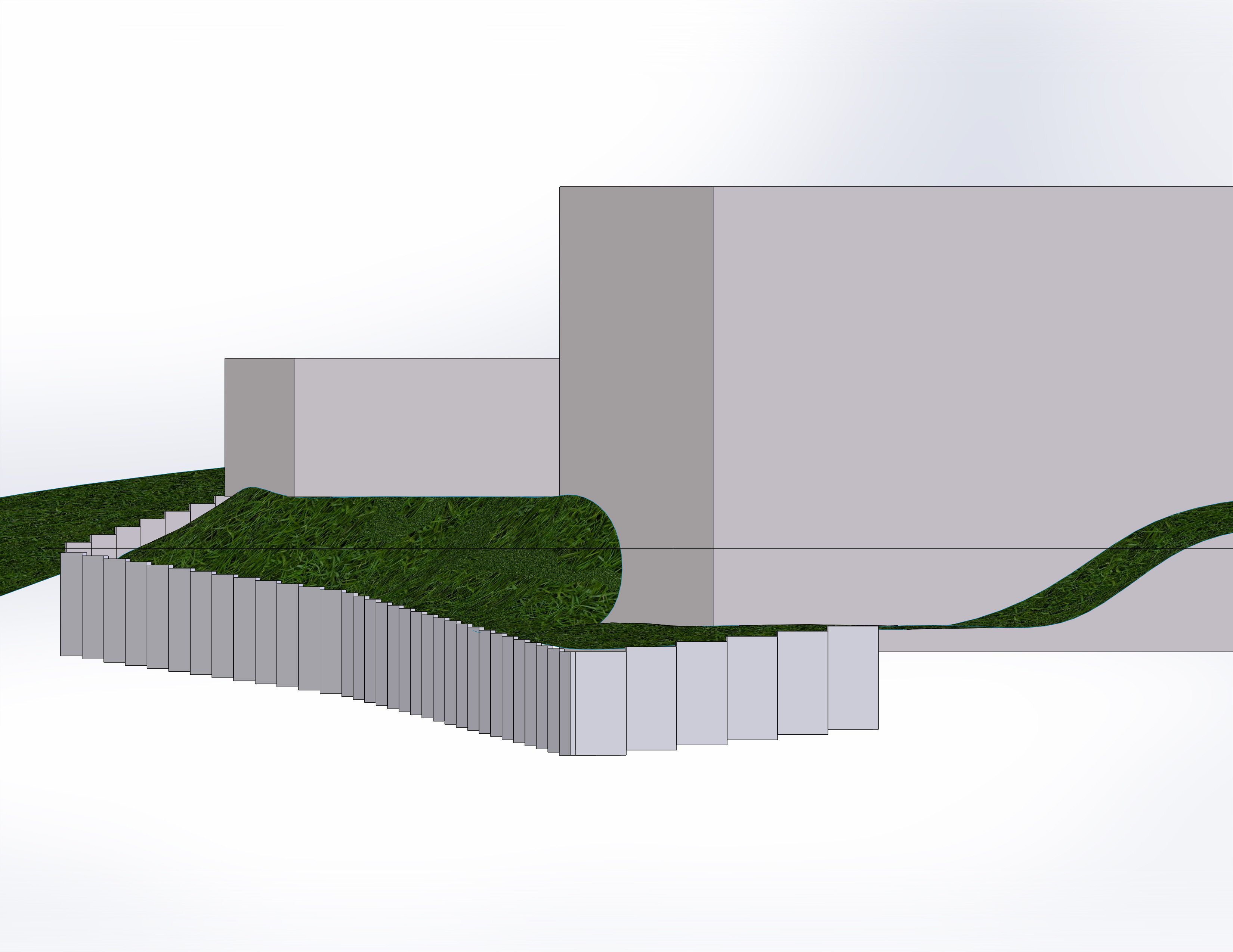

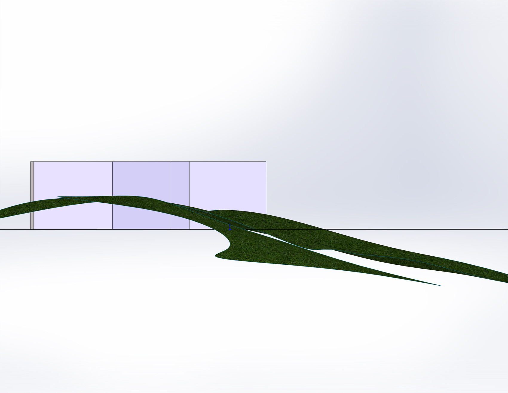

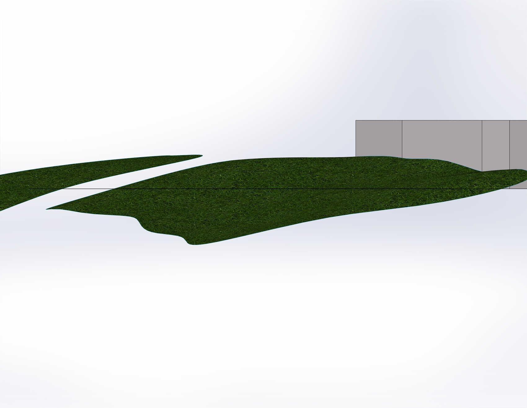

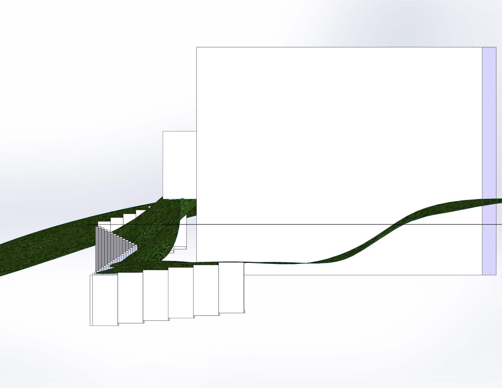

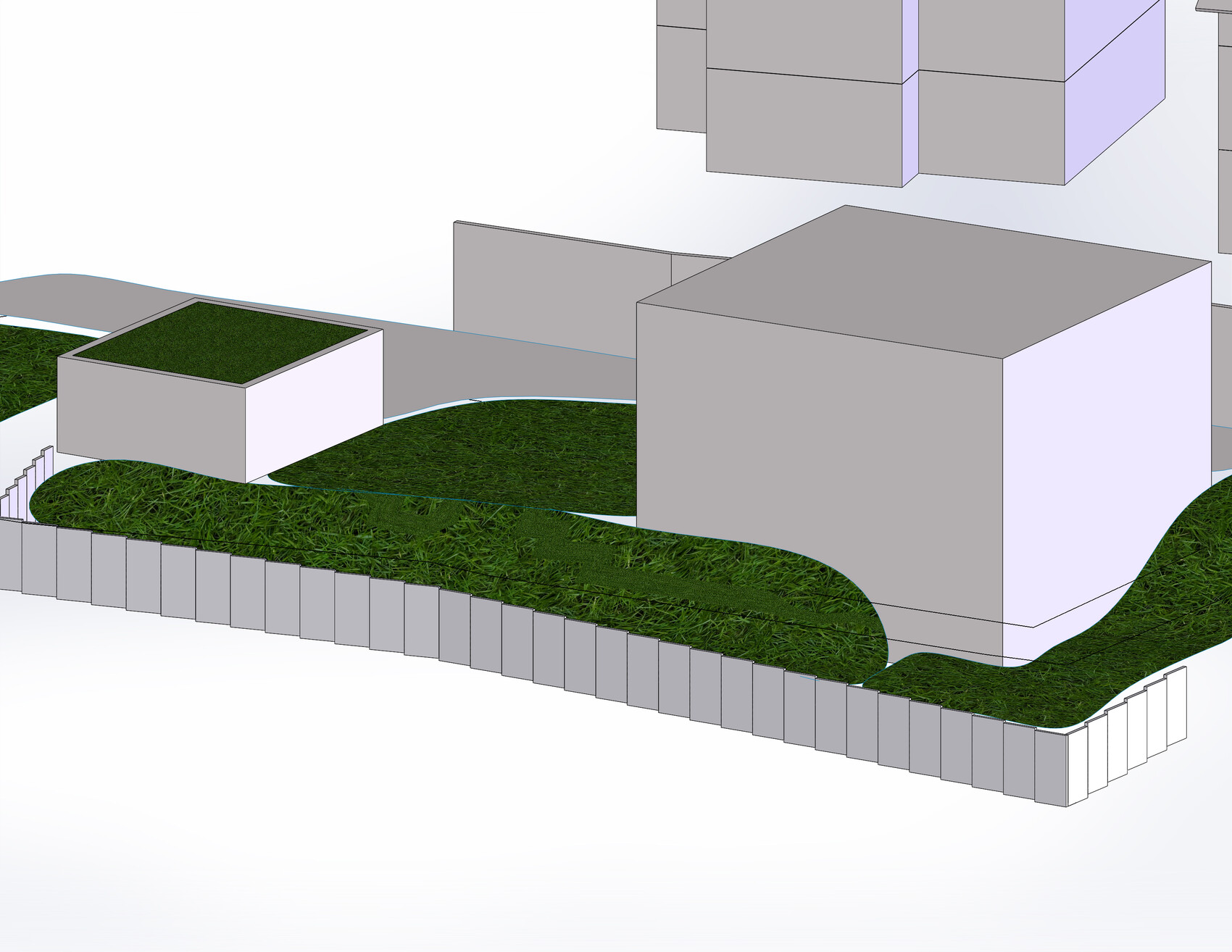

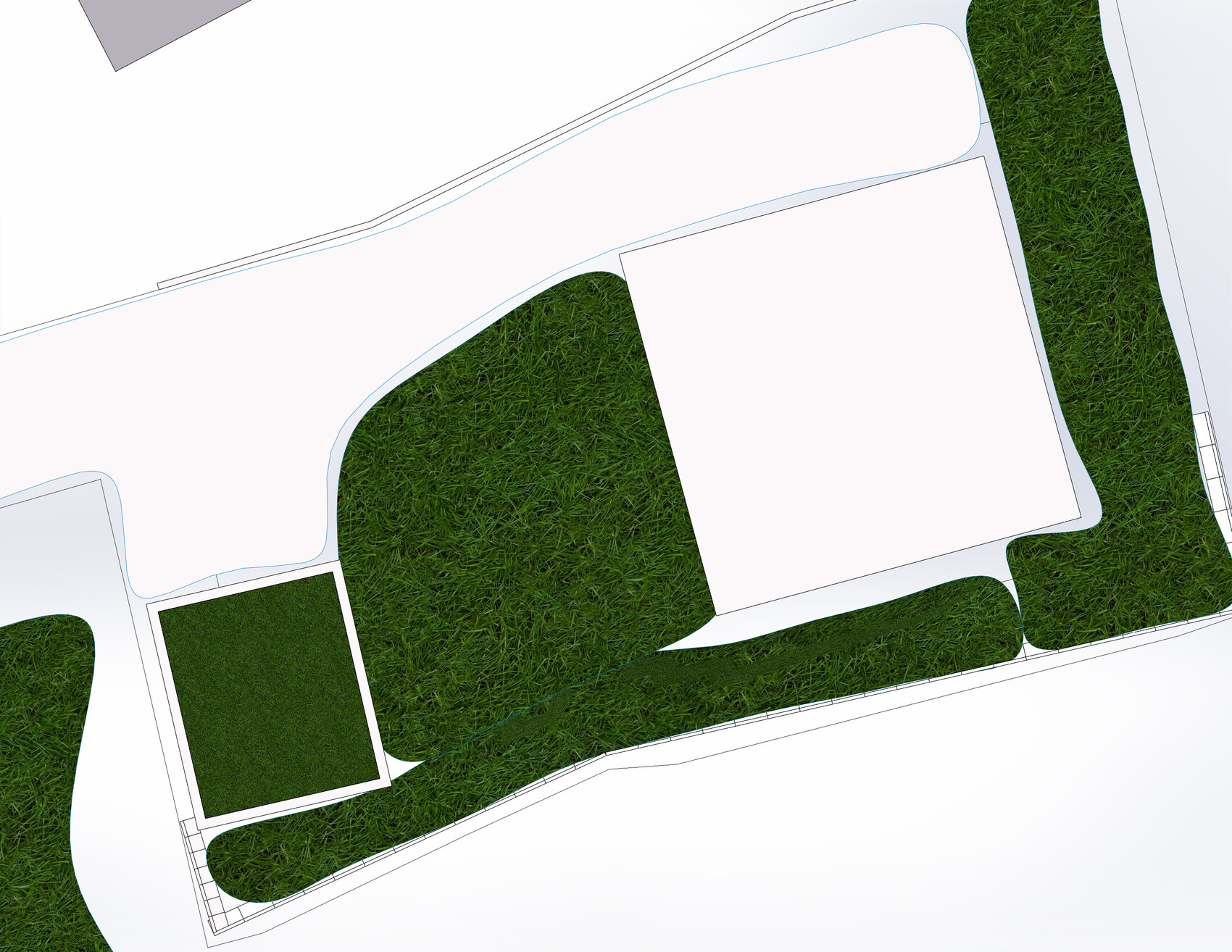

Habe nun mal ein paar Bilder erstellt, 1-4 stellen unsere Idee dar (alle Bilder auf dem Häuser zu sehen sind die aussehen wie Klötze ;)). 5-7 zeigt das aktuell vorliegende Gelände, schwierig auf einem Bild einzufangen, 3D ist hier deutlich besser um es zu veranschaulichen...
@rick2018
Eigentlich habe ich das für dich gemacht um dir zu zeigen wo der tiefste Punkt ist. Hier hätten wir auch die Zisterne platziert und eine Rinne sollte da schon irgendwie möglich sein. Auch wenn es auf den Bildern nicht immer so aussieht, aber alle von mir gesetzten L-Steine sind gleich hoch. Die Mauer hinter uns besteht ebenfalls aus 2m L-Steinen auch wenn ich es als durchgehende Mauer gezeichnet habe.

Du hast anscheinend ja das monetäre Problem.
Ich würde das Gelände etwas niedriger als die Mauer lassen. Entlang der Mauer eine Bircorinne.
Das ganze in die Zisterne entwässern. Zisterne z.B. von Graf. Die gibt es länglich, flach usw.
Hier gleich ordentlich groß dimensionieren.
So hast du ausreichend Wasser für den Garten auch in trockenen Zeiten. Ebenfalls ausreichen Kapazität bei Starkregen. Alles was geht in die Zisterne leiten. Den Überlauf an den Kanal anschließen. War bei uns zulässig. Wir haben eine 76.000 Liter Zisterne.
Auf die Mauer gehört ein Zaun.
Ich befürchte ihr wurdet schlecht beraten und keiner hat euch gesagt was die Erdarbeiten und Gartenanlage kosten werden…
Wir haben noch höhere Mauern. So kann man richtig terrassieren. Das muss aber genehmigt werden und kostet auch Geld.
L-Steine sind sicherlich die günstigste Lösung. Aber man muss sich an die Herstellerangaben halten.
Plant ihr mit Keller? Warum nicht mehr abgraben und im UG auch Tageslicht. So hättet ih nicht einen so steilen Hang.
