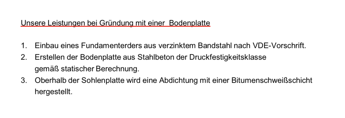

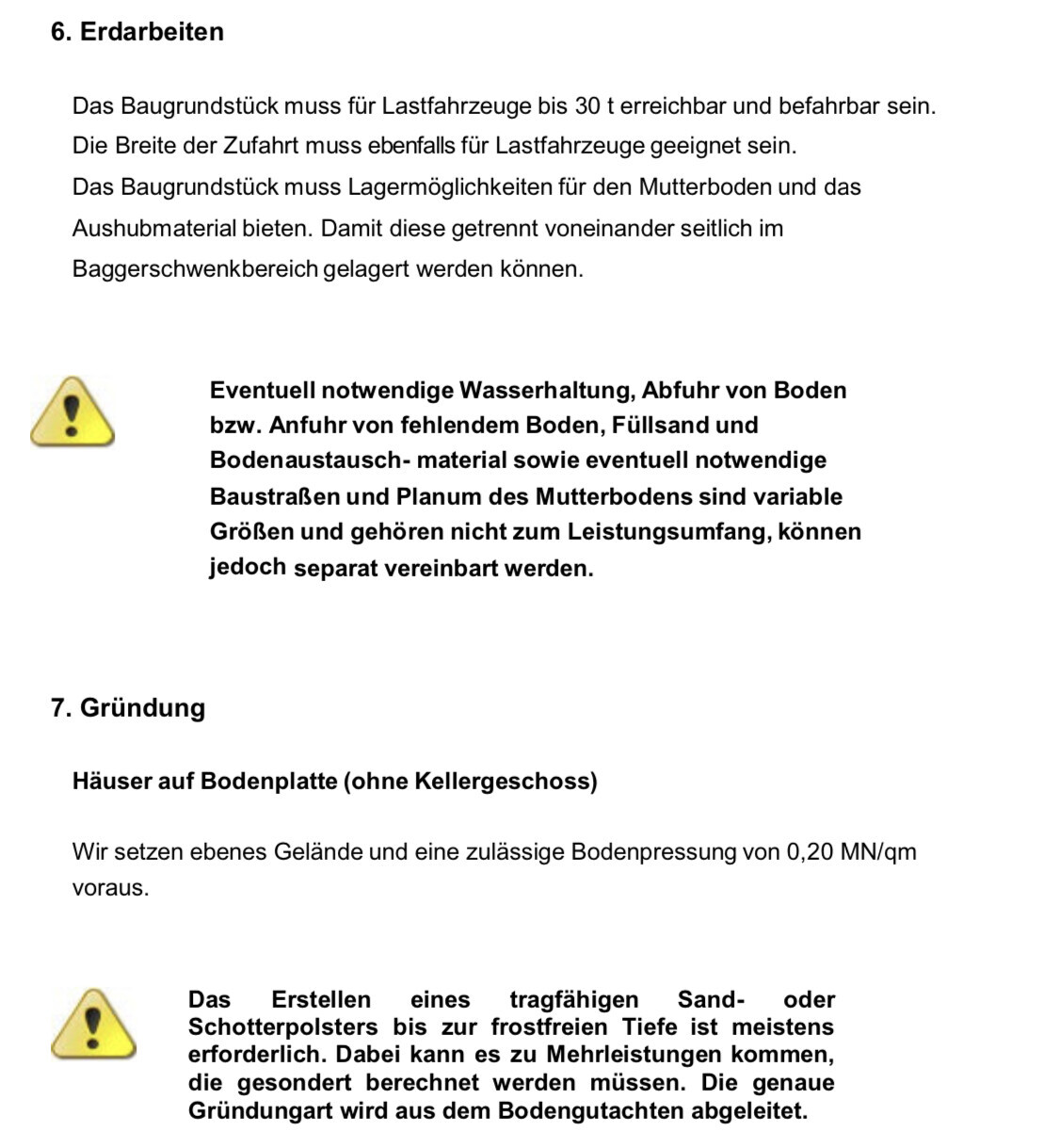

Wir vergleichen derzeit die Bauleistungsbeschreibungen verschiedener regionaler GU, die recht unterschiedlich bzgl Bodenplatte/ Gründung sind.
Vorabinfo:
Das Bodengutachten sag aus, dass die Tragfähigkeit bei 350 kn/m2 ist und das Einbringen einer 30cm Schotterschicht empfohlen wird. Außerdem ist die Abdichtung gegen langsam versickerndes Wasser nötig (glaube ich?)W2.1.
GU 1 (teurer aber vielleicht aufgrund der enthalten Mehrleistung auch nicht?!)
Abdichtung gemäß Baugrundgutachten ist inkludiert.

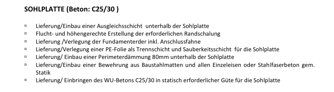

GU 2 (günstiger, aber Baugefühl so lala)
Hier ist in den individuellen Verhandlungen die Ausführung in WU Beton W2.1.ebenfalls inkludiert, ABER (?)
„Gründungs- und Gartengestaltungsarbeiten haben gebäudeumliegend einen Wasserdurchlässigkeitswert von mind. (k > 10-4 m/s) vorzuweisen.“
Das passt meines laienhaften Verständnisses nach nicht zusammen?

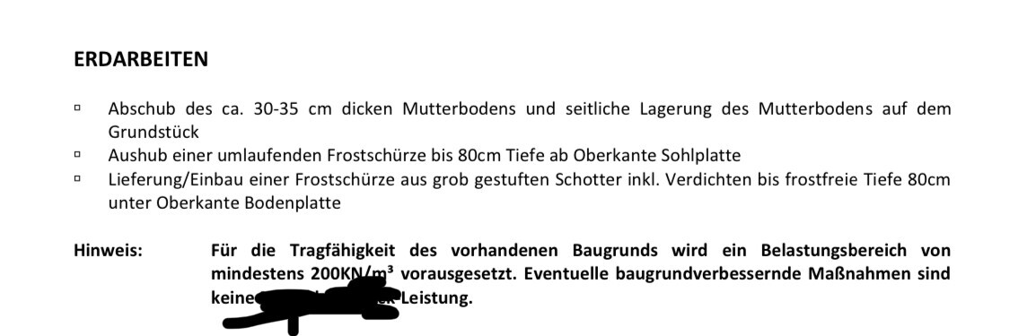

Unsere Frage nun:
Ist einschätzbar wie viele Mehrkosten hier entstehen, in Bezug auf die Gründung? Logischerweise gibt es zusätzliche Kosten für die Bodenarbeiten, es geht mit lediglich um die Kosten für das Einbringen der Schotterschicht, die bei GU2 inkludiert ist und bei GU1 nicht.
Hat hier jemand Erfahrungswerte?
