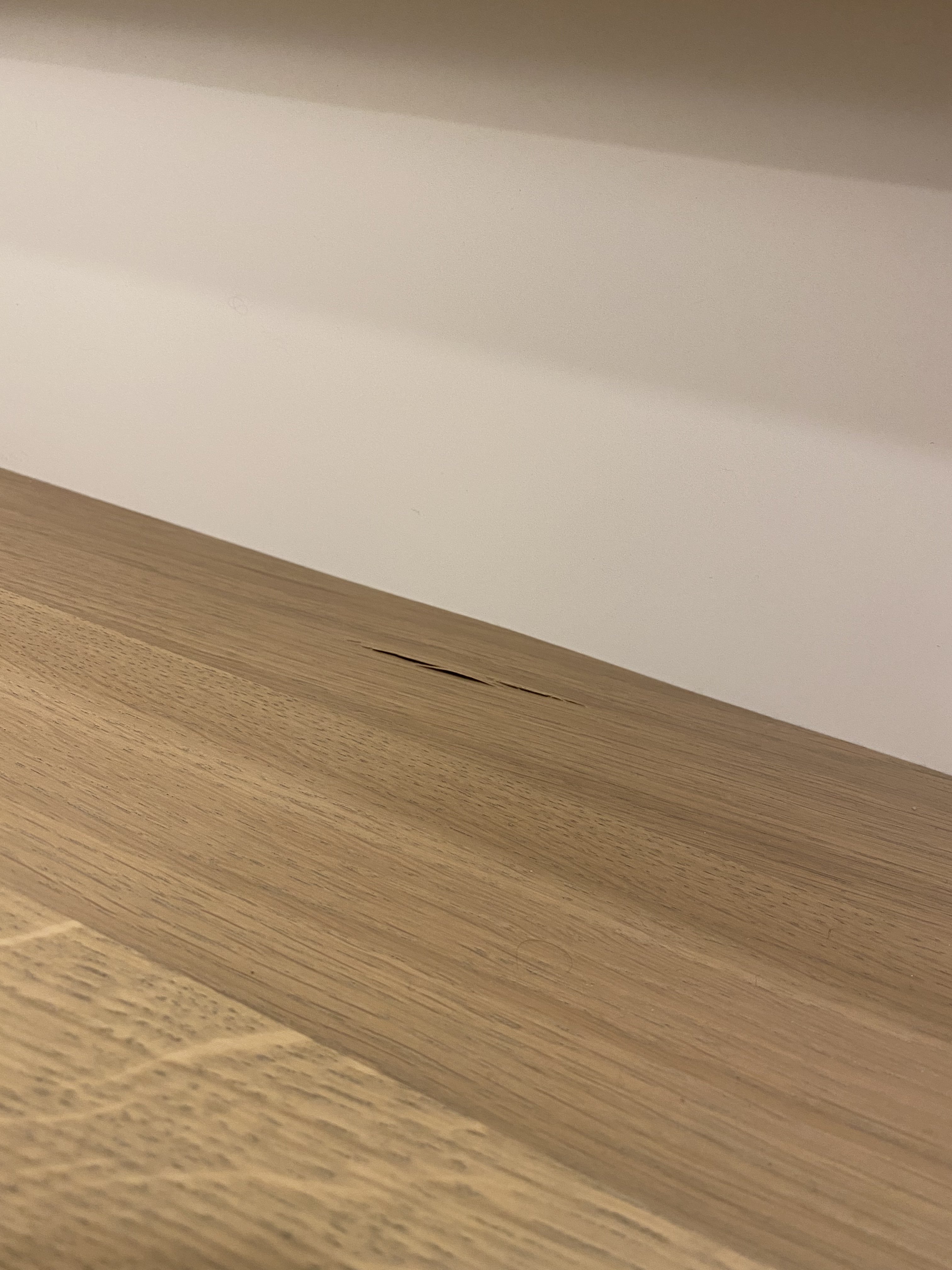

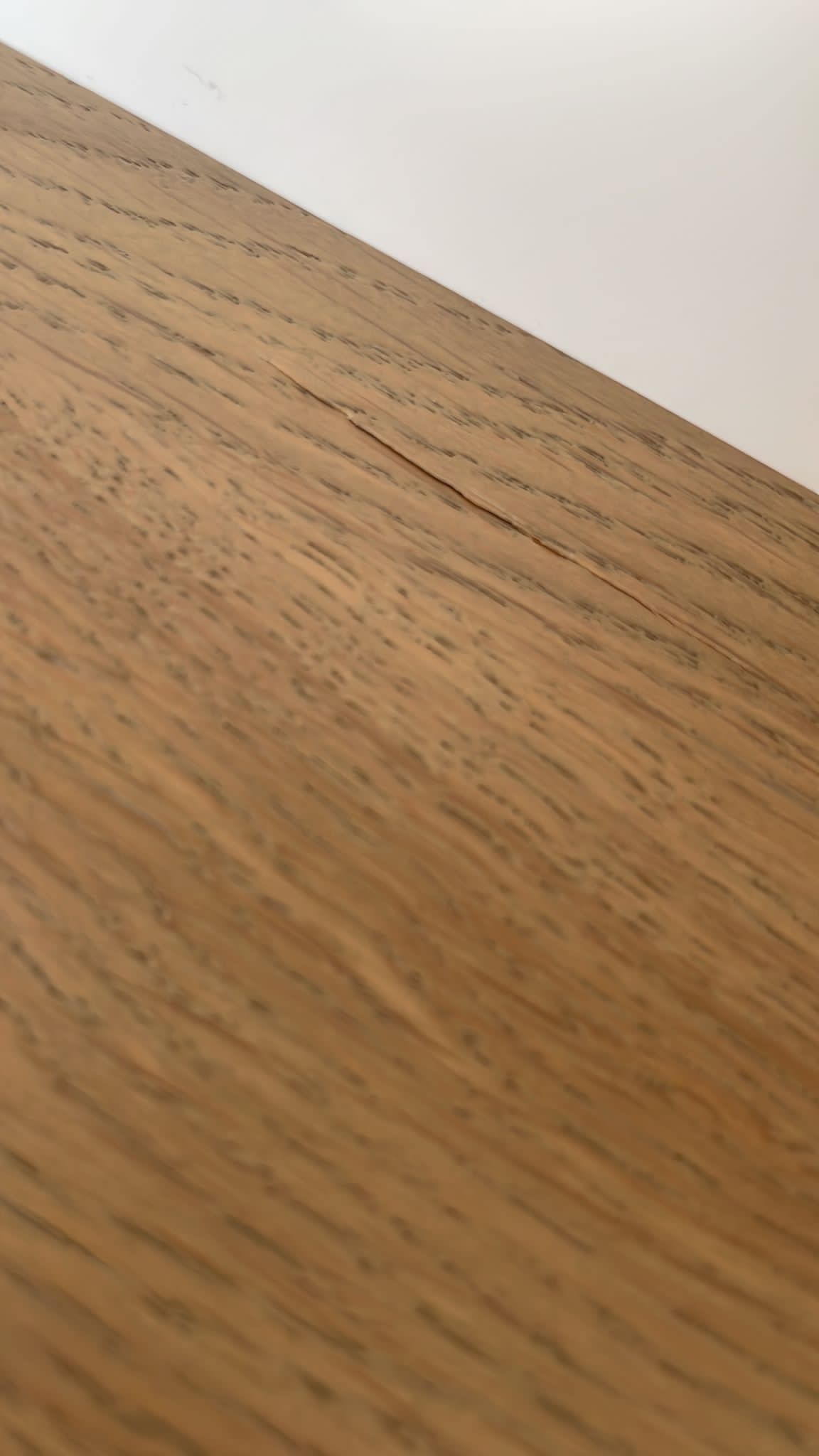

Hallo, in unserem neuen Haus (Massivhaus) haben wir eine gerade Betontreppe.
Die Trittstufen bestehen aus 4cm starken Eichenholz, gebeizt. Die Setzstufen sind aus Birke.

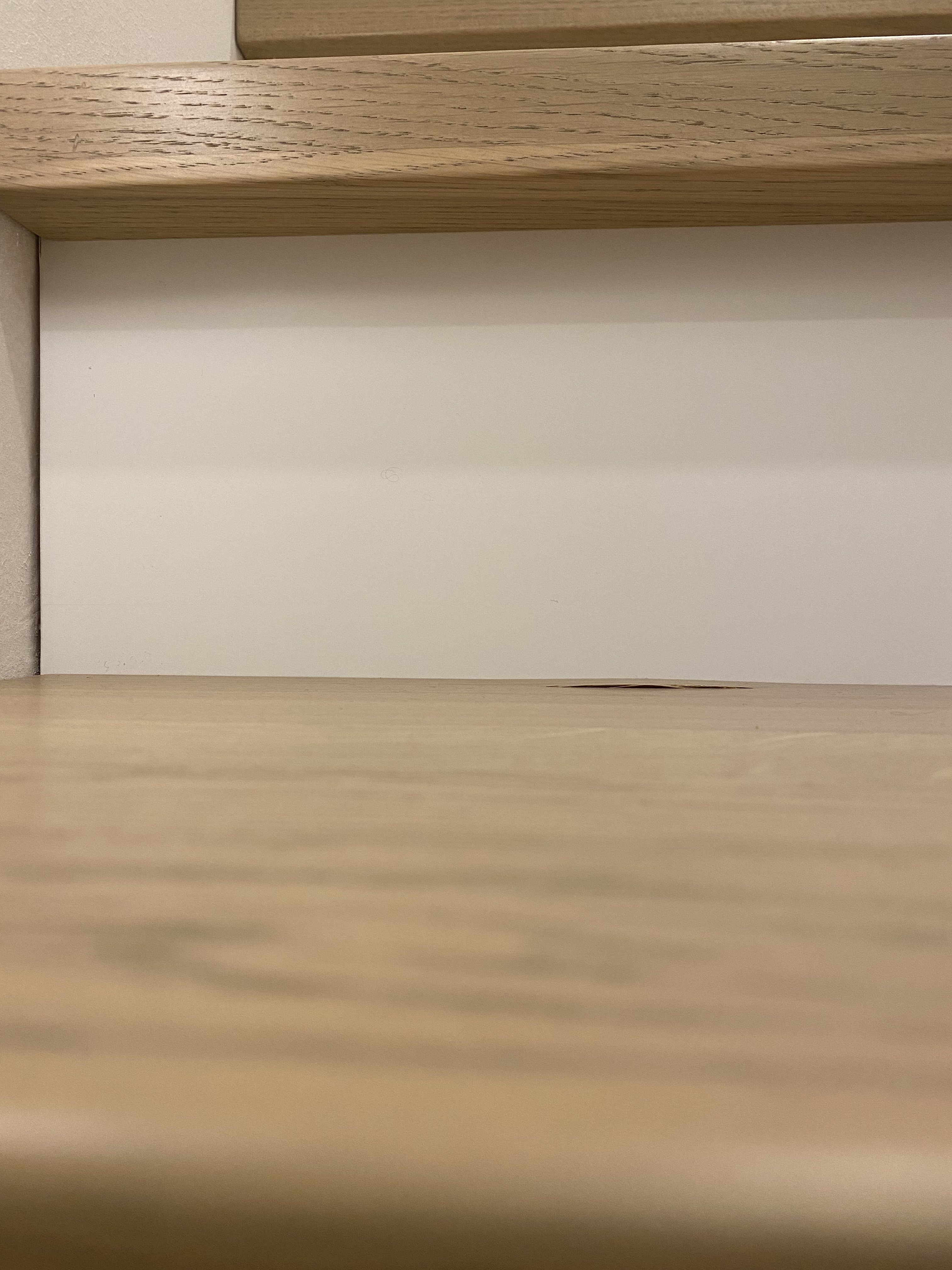

Montiert wurden die Stufen Mitte März. Die Trittstufen bekommen immer mehr Risse. Aufgefallen ist mir das zu erst bei einer oberen Stufe. Hier ist eine Beule und auch der Riss. Seit heute hat auch die Unterste Stufe einen Riss.
Links und rechts ist jeweils Spiel, damit sich das Holz auch ausdehnen kann.
Habt ihr eine Idee woran das liegen kann?

Wie hoch ist die Luftfeuchtigkeit beim Einbau gewesen und wie hoch jetzt? Und wie sind die Stufen auf dem Beton befestigt? Und wie mit der Setzstufe?

Luftfeuchtigkeit ist jetzt nicht niedriger oder höher als zuvor und einfach normal.
Die Trittstufen sind mit einer Art Klebeschaum auf dem Beton befestigt. Darunter dann die Setzstufe und davor dann die nächste Trittstufe.

Ja, die Antwort könnte kaum schwammiger sein. Hast Du die Luftfeuchte gemessen? Wie nass war der Bau noch, als die Treppenstufen montiert wurden? Schon geheizt und alles seit Monaten fertig? Wurde das Holz vor Ort zwischengelagert? Wohnt und heizt ihr jetzt? Was ist die aktuelle Raumfeuchte? Wie wird gelüftet? Und sind die Setzstufen fest mit den Trittstufen verbunden oder liegen die nur auf?

Die Treppe wurde Mitte März, genau genommen am 17.03.22 eingesetzt und war so ziemlich das letzte was gemacht wurde. Sie ist also nicht mal 4 Wochen alt.
Es wurde bereits geheizt, die Wände waren komplett fertig…wie gesagt, dass letzte was mit gemacht wurde. Gelüftet wird, wie empfohlen, Stosslüften.
Wo die Stufen gelagert wurden Kanne ich nicht sagen, auch nichts bzgl. der Setzstufen.

ok, du weißt also nicht, wie hoch eure Luftfeuchtigkeit ist. Dann empfehle ich, mal ein entsprechendes Messgerät anzuschaffen.
Ein Neubau gibt noch recht lange Restfeuchte ab, so dass die rF gerne auch im Winter bei über 65 % liegt. Wenn dann weiter geheizt wird, dann fällt fie rF gerne mal auf um die 35 %, dann reißt Holz an den (natürlichen) Schwachstellen. Bei Leimholz zwar weniger, aber wenn die Feuchtewerte nicht passen, dann kann es auch da reißen.
Wenn das Holz vor dem Einbau auch nicht richtig gelagert wurde, kann das auch zu Schäden führen. Wenn dann noch nicht perfekt verklebt wurde, dann entstehen auch Schäden, die so aussehen können. Viele Ursachen, viele Verursacher.
