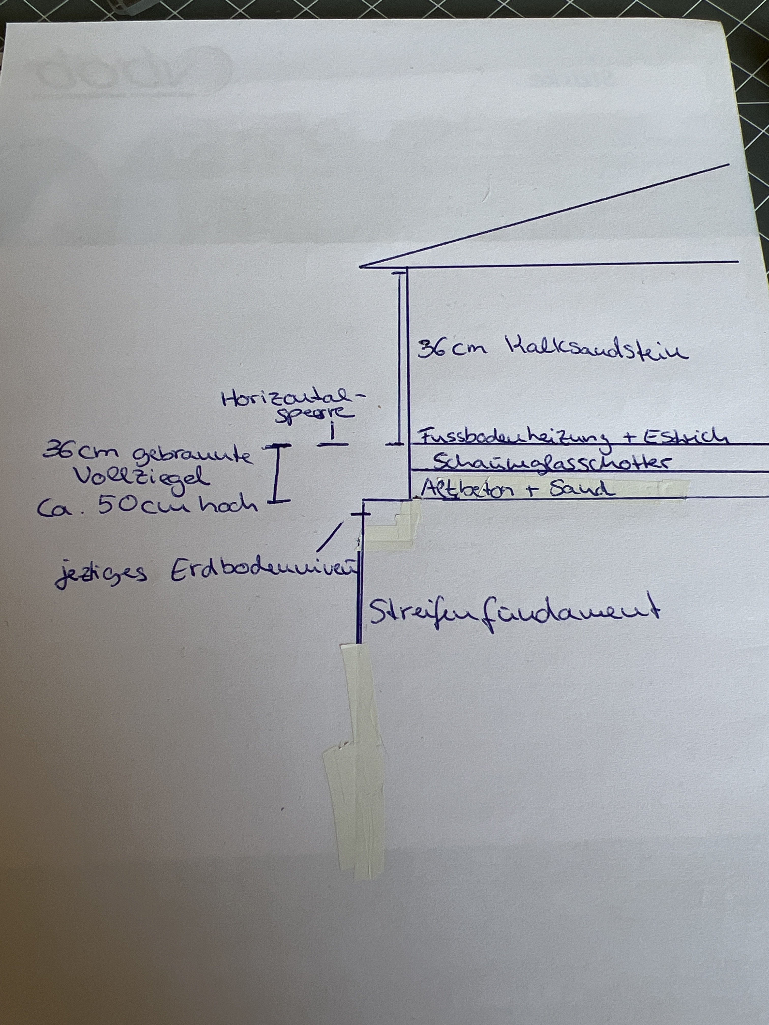

Guten Tag,
Wir haben ein Haus BJ 1962 gekauft und kern sanieren dieses nun.
Es besteht aus 36cm dicken Kalksandsteinmauern,im unteren Bereich ( ab Fundament 50cm Hoch) aus 36 cm gebrannten Vollsteinziegeln und steht auf einem Streifenfundament.
Es sind bereits neue Fenster und Türen eingebaut (3fach verglast) und hat bereits ein neues Dach plus neue Dämmung über der Geschossdecke(20cm Steinwolle).
Der Boden im Haus ist auch bereits fertig,auf dem alten Unterbeton wurde eine Schicht aus Schaumglasschotter verdichtet darauf ist die Dämmung der Fußbodenheizung und der Heizestrich.
Es ist kein Keller vorhanden.
Dieses Jahr möchten wir nun die Außenfassade machen und haben uns (mit Ratschläge von Maurern und co) dazu folgendes überlegt:
- Vollziegel mit Zementputz verputzen und Gewebe einarbeiten, dann mit 2K Dickanstrich Dämmung anbringen
- ab dem Streifenfundament 60 cm hoch XPS Platten WLG32 in 120mm Stärke
- nochmal mit Bitumen drüber und Noppenbahn vor
- PVC Sockelprofil anbringen und Fassade darüber mit Steinwolle WLG34 in 140 Stärke dämmen
Es wird auch einen Spritzschutz in Form von einem Kiesbett ums Haus geben.
Nun haben wir bereits viele Meinungen auch von „Experten“ dazu gehört,ja kann man so machen oder nein geht nicht und wissen nicht mehr so recht was man glauben kann.
Vielleicht gibt es hier ja noch den einen oder anderen Tipp.
Vielen Dank und einen guten Start in die Wochen
Querschnitt einer Wand: 36 cm Kalksandstein, Fundament, Bodenaufbau mit Fußbodenheizung und Estrich.
