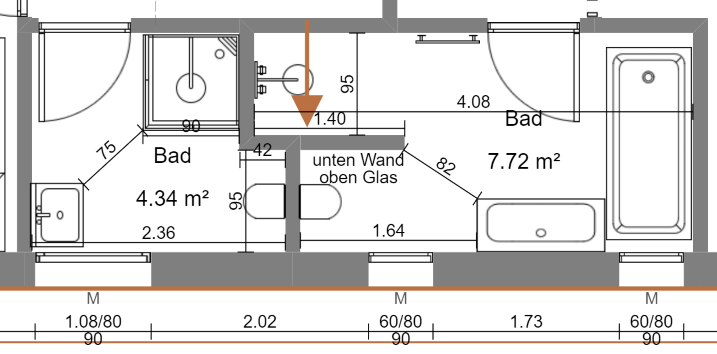

wir finalisieren gerade unseren Grundriss und suchen noch nach Ideen, wie man Kinder- und Elternbad möglichst gut gestalten kann. Wie würdet ihr die verschiedenen Elemente anordnen?
Unsere aktuelle Idee ist folgende - links Kinder, rechts Eltern:
Grundriss eines Badezimmers: Badewanne rechts, Toilette in Mitte, Dusche links.
  • Unten die Wand hat einen Kniestock von 2.00m.
  • Die Außenmaße sind relativ fix, die Trennwände zwischen Kinder/Eltern-Bad können beliebig verschoben und angepasst werden. Wenn es die Planung braucht, könnte die Wand ganz rechts noch um bis zu 50cm nach rechts geschoben werden - würden wir aber eigentlich gerne vermeiden.
  • Ein Planungsziel war auch noch, dass der "regelmäßige Wasserfluss" möglichst weit links passiert, denn rechts drunter beginnt dann irgendwann der Ess/Wohnbereich im EG.
  • Die Badewanne werden wir so gut wie nie nutzen, höchstens für die Kinder mal. Hat in der Planung also keine hohe Priorität und ist - wegen seltener Nutzung - auch rechts geplant. Überhaupt sind uns die anderen Räume wichtiger als die Badezimmer, entsprechend überschaubar ist auch deren Größe.
Sind auf eure Ideen gespannt! Vielen Dank schon mal.

Danke für eure Rückfragen!
  • Das Maß scheint irgendwie verloren gegangen zu sein im Screenshot. Die Raumtiefe sind 2.03m.
  • Die Türen sind bis auf +/-10cm fix.
  • Die Fenster können noch geplant werden, sind in der aktuellen Skizze erstmal so platziert, dass sie zur Außenansicht passen
  • Badewanne: Die Kinder sind noch nicht da, insofern wissen wir nicht, ob die die Badewanne nutzen würden ;-) Wir sind keine großen Badewannen-Fans, finden aber, dass es dem Masterbad auch ein bisschen Charm und Raumgröße gibt. Wenn die Kinder später hin und wieder bei uns mal baden wollen, stört uns das nicht.

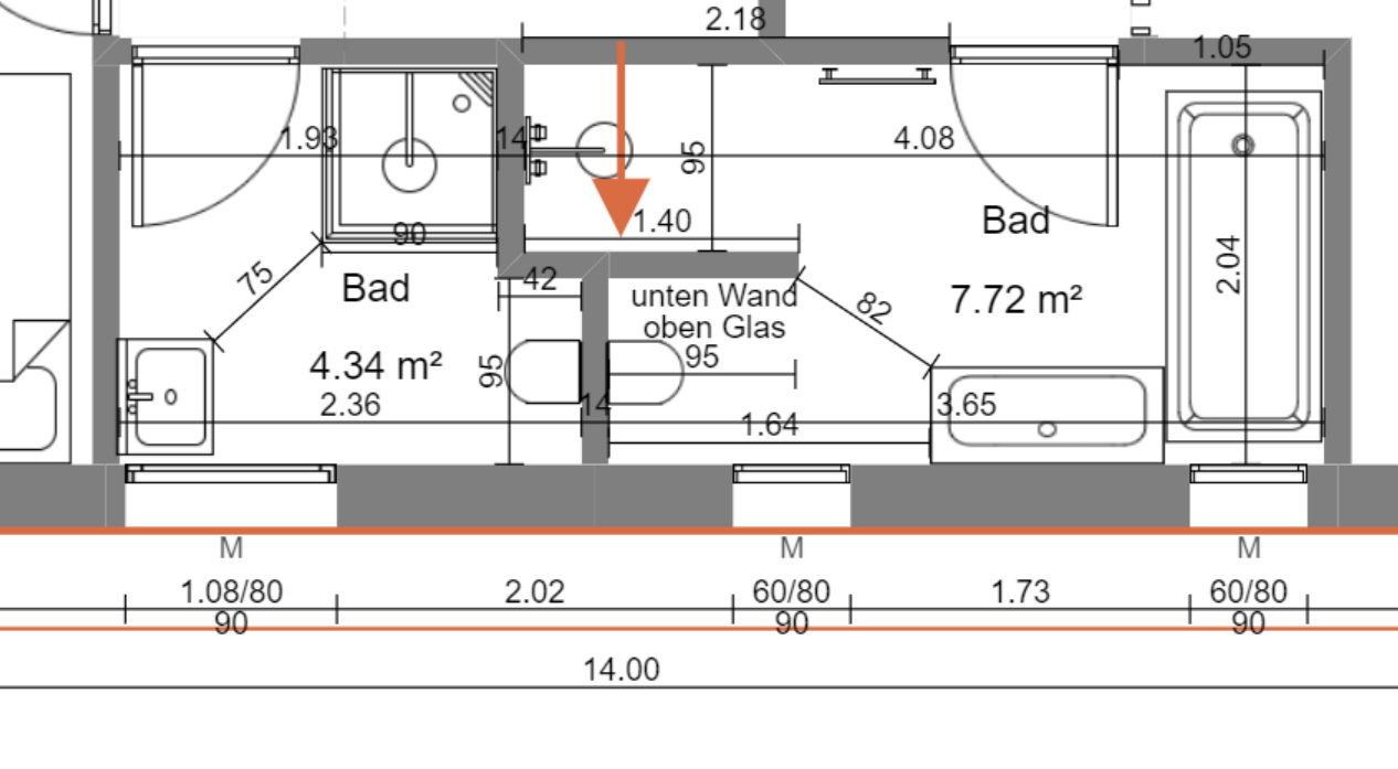

Ok, neuer Versuch :)
Beide Bäder zusammen haben eine Länge von 236 +14 (Wand) + 365 = 615cm und eine Brite von 204cm.
Grundriss eines Badezimmers mit zwei Bädern, Badewanne, Waschtisch, WC und Türen.
