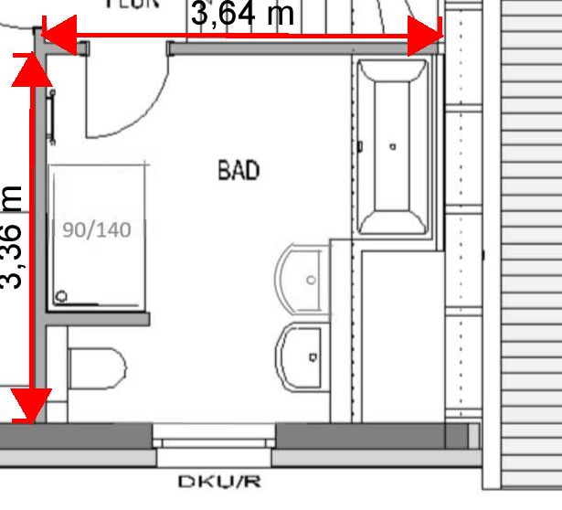

Unser Bad ist wie im Anhang geplant. Wir finden, dass der Platz hinter den Waschbecken "verschenkt" wird. Habt ihr eine Idee, wie man mehr rausholen könnten?
Wir haben schon gedacht, die Waschbecken neben die Tür zu setzen und mit einer Kommode den Raum unter der Schräge zu nutzen, aber ein großer, mind. 2m hoher Schrank für Handtücher, Bettwäsche etc. neben der Tür scheint mir statt den Waschbecken sinnvoller zu sein...
Anmerkungen: Die gestrichelte Linie ist die 2m-Linie. Haben rund 1,30m Kniestock. Die Dusche wird 1m x 1m haben, das fehlt im Plan noch.
Badezimmer-Grundriss: Badewanne rechts, zwei Waschbecken, Toilette links.
