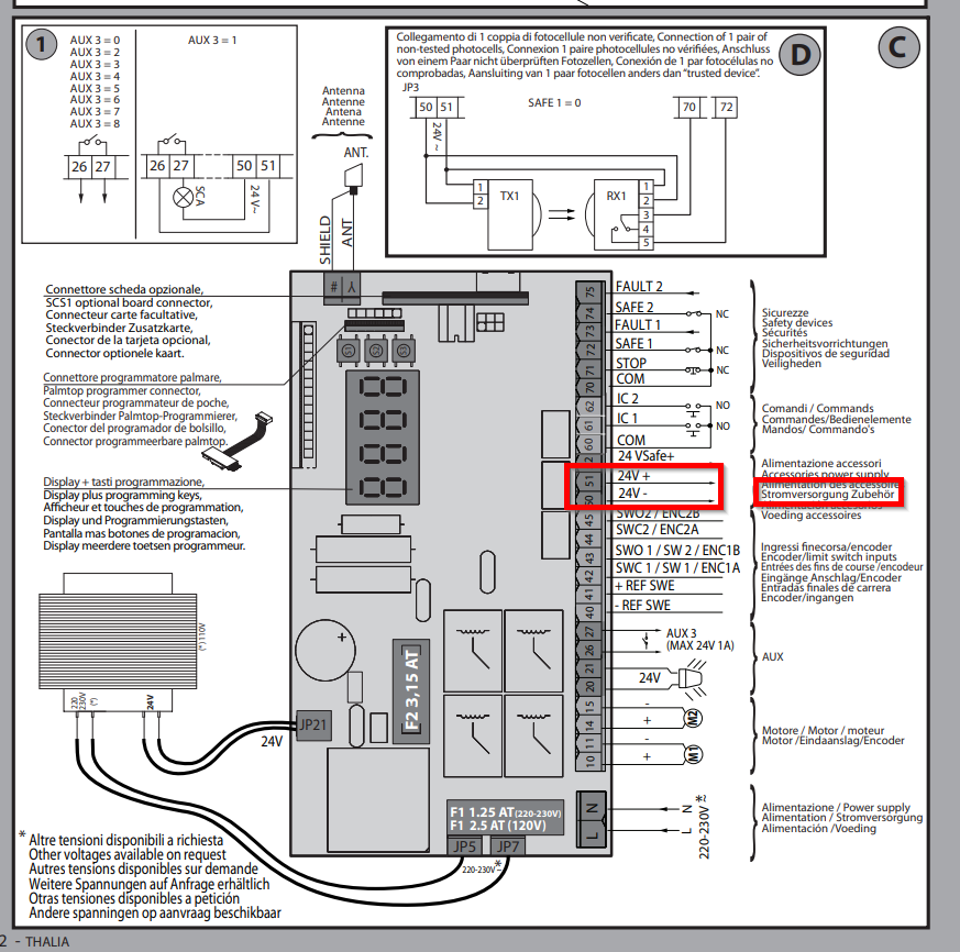

Hi, ich habe eben kurz nachgeschaut bei BFt.
Also bei den Toren, die ich gesehen habe, verbauen die ihre "Thalia L" Steuerung.
Diese wird mit 230 V Versorgt und hat einen eingebauten 24 V Trafo.
Die 24 V kannst du da im Kasten an den Klemmen 50 und 51 auch abgreifen um deine Klingel zu versorgen. Du müsstest also von innen zum Tor, und vom Tor zur Klingel fahren und sparst dir dafür dann den zusätzlichen Trafo und die Adern für die Versorgung der Klingel.
Ich hoffe, das bringt dich etwas weiter.
EDIT: Hab jetzt etwas zu lange gebraucht. Aber die Mühe war nicht vergebens. Der Phobos BT A25 wird auch über diese Thalia L gesteuert. Das passt also.

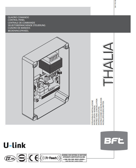

3D-Darstellung eines Schaltschrank-Innenraums mit Transformator, Leiterplatte und Bauteilen
Schematisches Steuergerät: zentrale Platine, Anschlüsse und 24V-Versorgung, markierte Zuleitungen.

Genau das habe ich gemeint. Somit kein weitere Kasten notwendig.
Die Daten findet man schnell. Wenn dich das überfordert wäre es besser wenn ein Profi das verkabelt.

Wo ich grade nur noch nicht weiterkomme: Reicht wirklich nur zwei Drähte von der Thalia zur Ring Dorbell zu ziehen? Also AC/DC spielt da keine Rolle?
@PhiIipp Das abgreifen von den beiden Kontakten habe ich verstanden, aber dann weiter zum Tor und Tor zur Klingel nicht. Das heisst, die beiden Drähte gehen erst zum Tormotor und dann weiter zur Klingel? Also nicht auf dem direkten Weg ?
