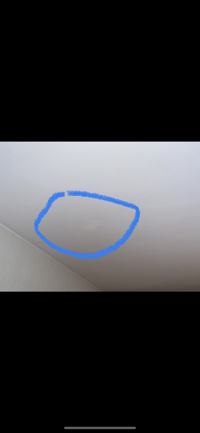

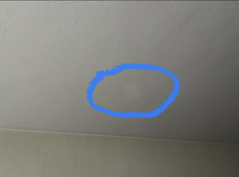

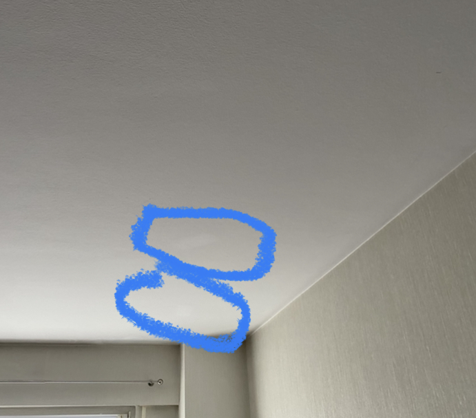

Wir haben einen Altbau aus 1971 vor 7 Jahren gekauft. Damals wurde die Zimmerdecke unseres Schlafzimmers neu gestrichen und die Wände tapeziert.
Über die Jahre haben wir etwas fogging - sprich die Wände sind etwas dunkler geworden. Der Maler möchte im Sommer nochmal drüber streichen.
Unser Flachdach wurde vor 12 Monaten saniert.
innen gab es nie feuchteflecken oder so, außen hat man allerdings etwas unterhalb der Rinne durch den Putz vom BetonTropfen sehen können, weshalb wir dann auch saniert haben.
jetzt sind mir durch eine neue Lampe zufällig helle Flecken an der Schlafzimmerdecke aufgefallen. Klopfe ich,hört es sich hohl an.Im Schlafzimmer finde ich auf 15 qm etwa 7 dieser Stellen - maximal eine Hand breit und quer verteilt. In den anderen Zimmern oben haben wir dieses fogging Problem nicht, hier sieht die Zimmer Decke wie frisch gestrichen aus. Aber auch hier finde ich durch klopfen zufällig einige wenige hohle , kleine, stellen.
Es finden sich weder Risse oder dunkle Verfärbungen im Obergeschoss, nirgends.
Könnte es theoretisch sein, dass das Dach doch undichter war als wir dachten, die armierung im Beton rostet und deshalb der Putz an kleinen Stellen hohl klingt? Oder ist es eher ein harmloser Grund, alter Putz, schlechte Haftbarkeit oder Ähnliches?
ich hoffe letzteres, denn sonst würde es nicht nur so kleine hohl stellen geben sondern eher längliche, größere und auch Risse an diesen Stellen im Putz oder?
bilder sind echt schwierig, auch in echt sieht man die Stellen nur bei genauen hinschauen.

Rost ist braun, und daran glaube ich erst, wenn die Flecken braun sind.
Du sagst doch selbst, kaum zu sehen und der Putz ist fest und klingt nur hohl.
Da sind wohl im Trockenbau/Maler Löcher verschlossen worden,
was war in dem Zimmer vorher ?
basti009
Das weiß ich leider nicht.
Wäre die armierung angegriffen hätte ich wahrscheinlich eher mindestens Risse in Putz, wenn nicht sogar abplatzungen oder?
Tolentino
Tolentino
Dad werden nicht ganz sauber geschliffene Spachtelstellen sein.
Achtung bin Laie und nicht vor Ort. Aber nach deiner Beschreibung, auch mit den Klopfen, würde ich darauf tippen.
Kannst ja den Maler noch Fragen wenn er dann zum Streichen kommt...
