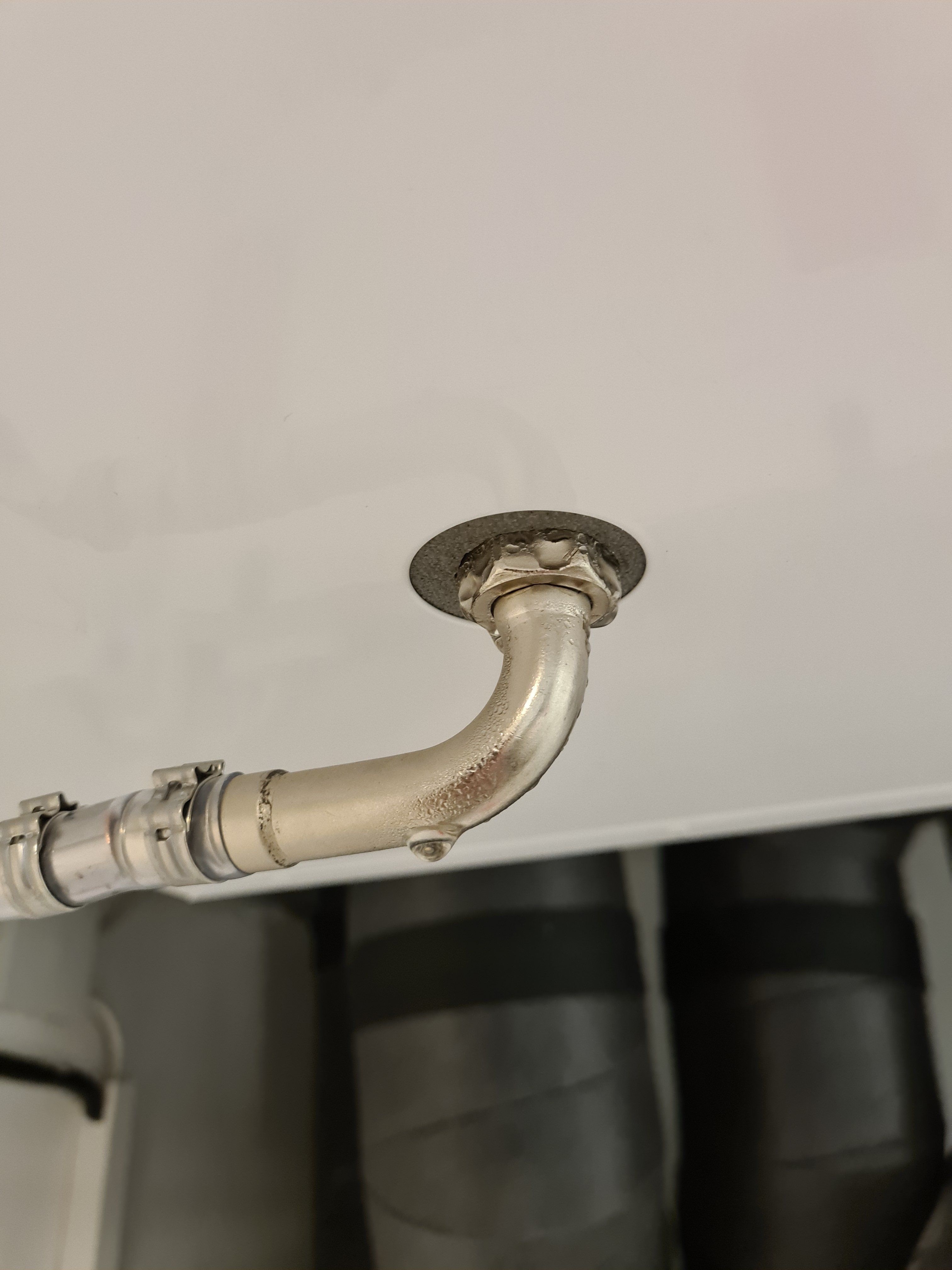

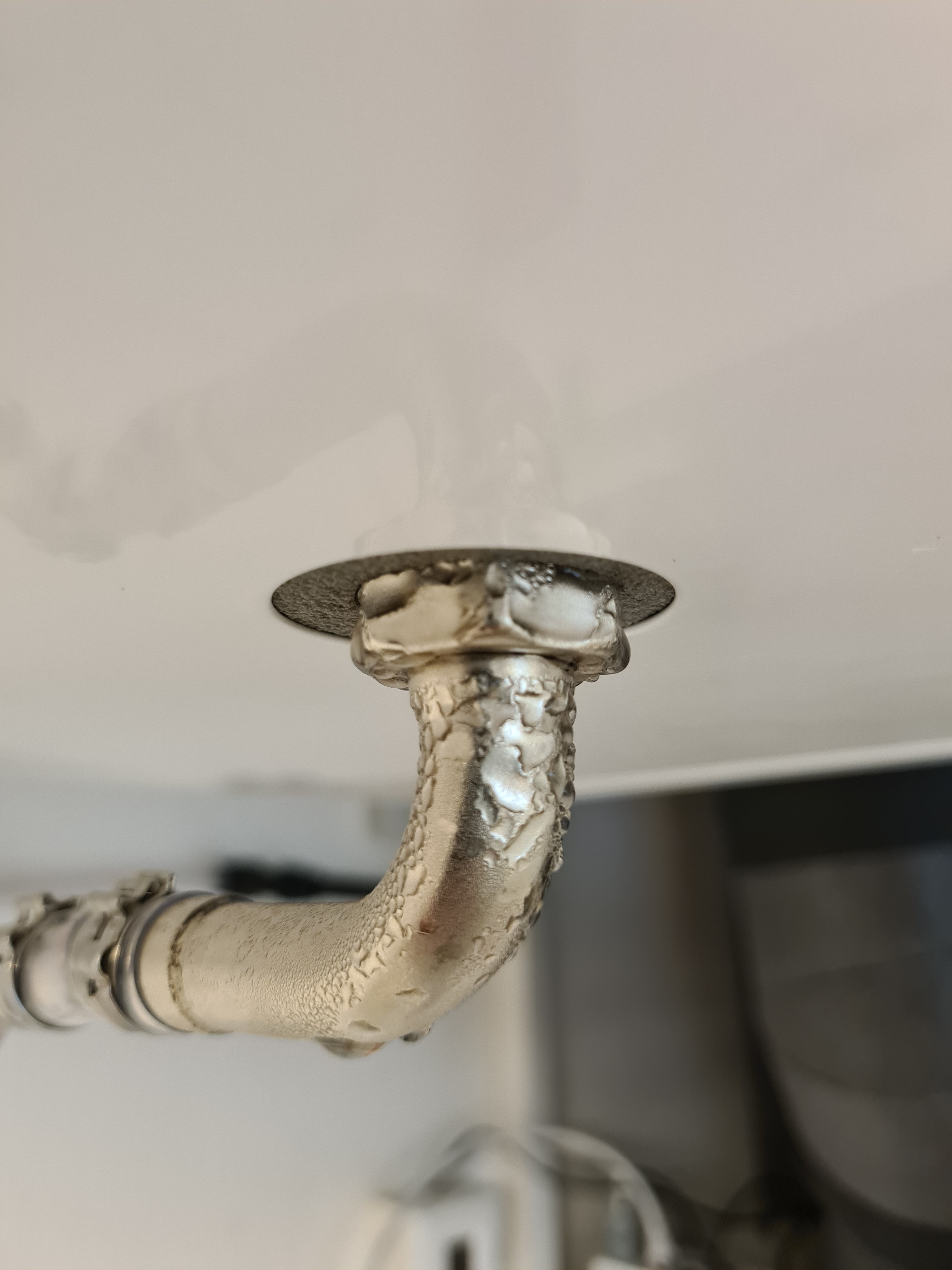

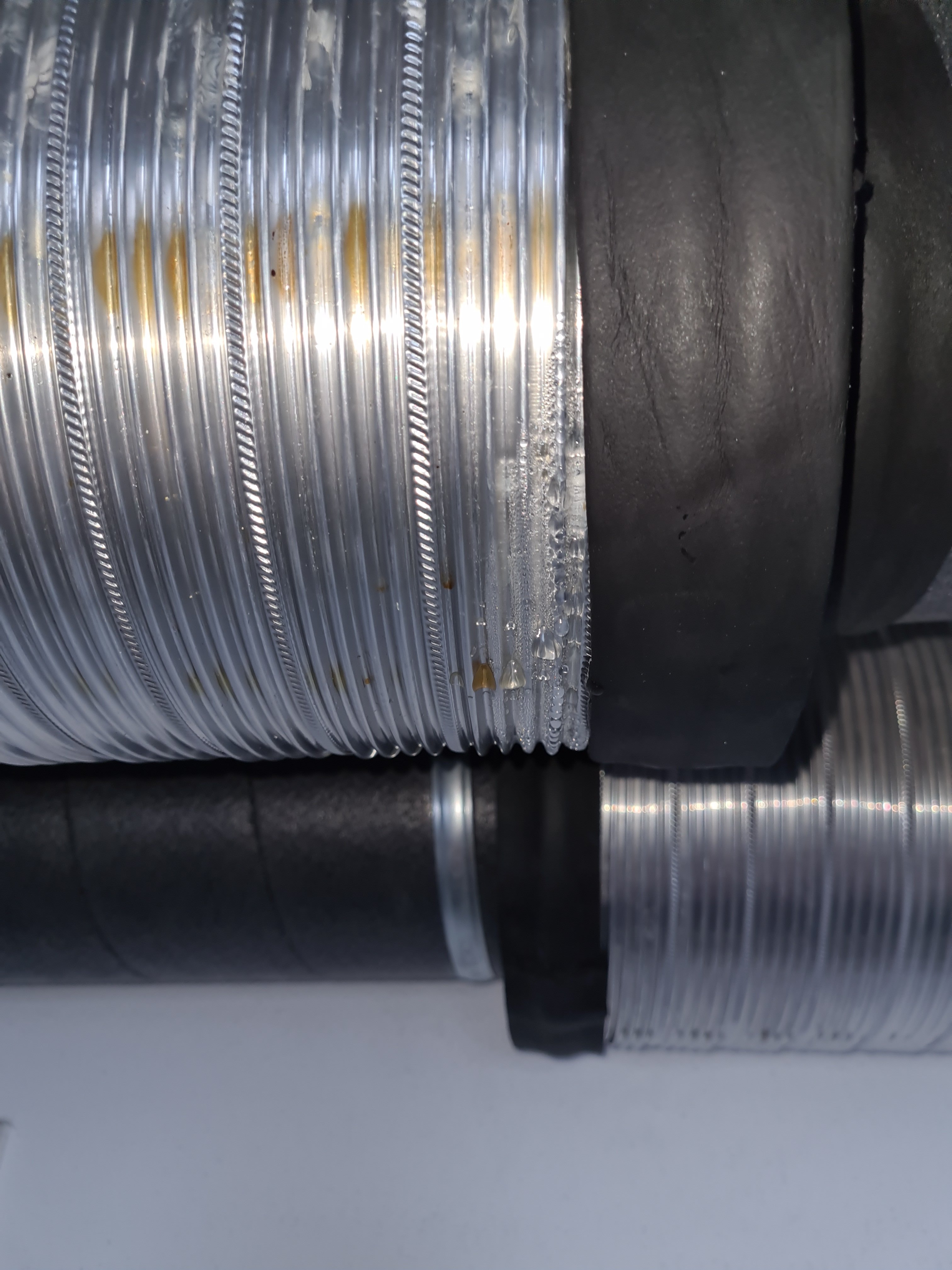

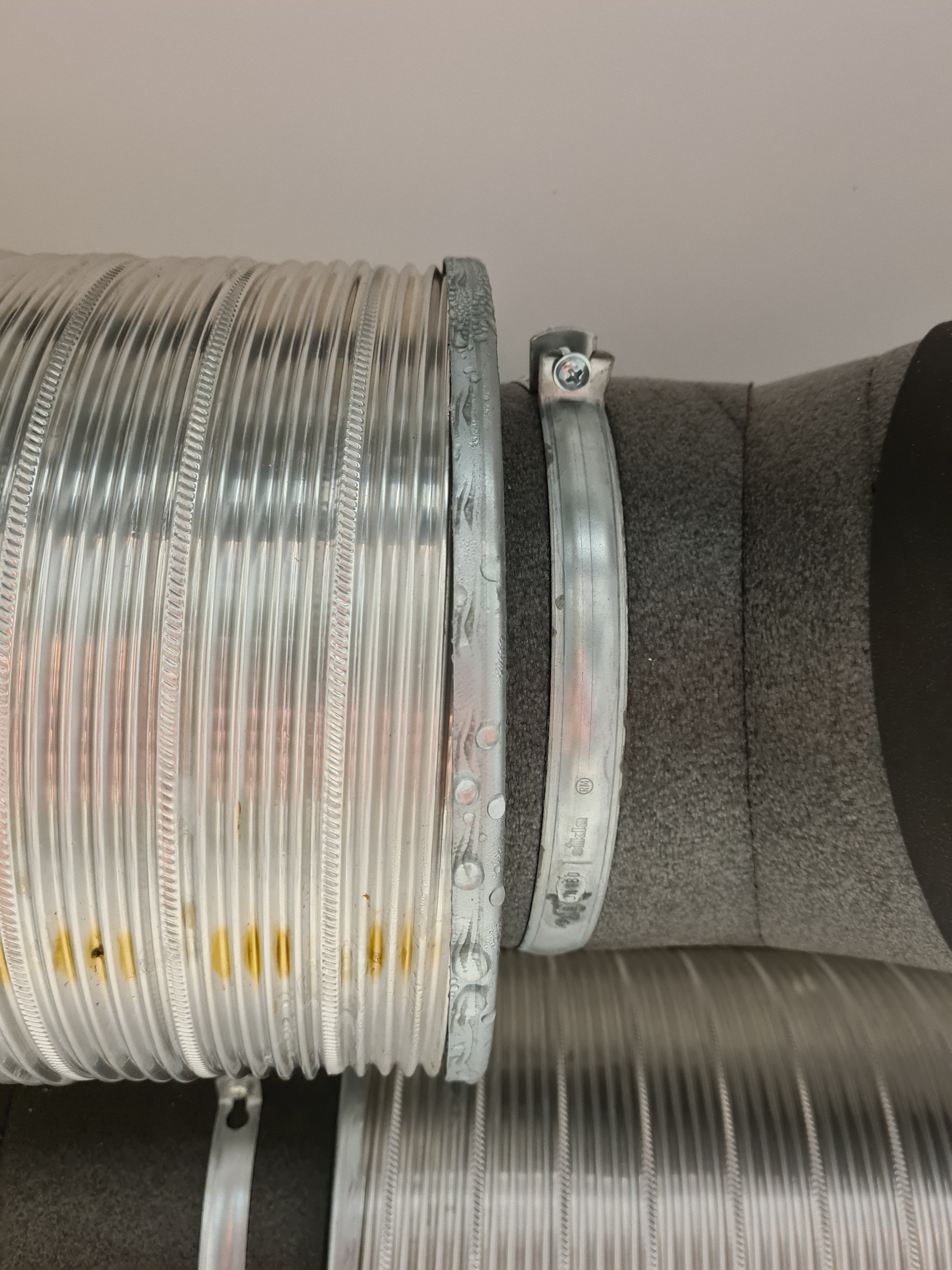

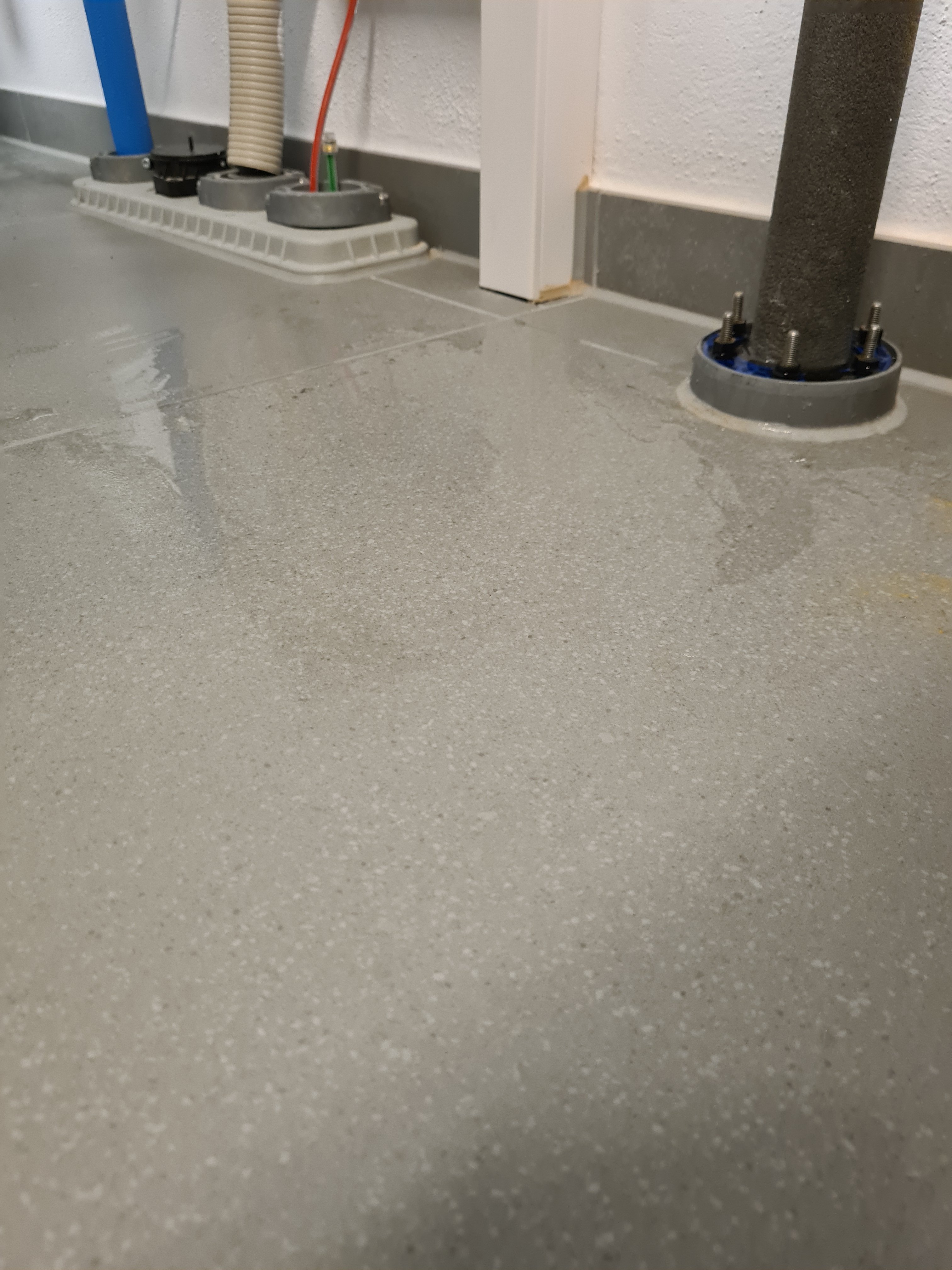

Jetzt zum Problem: seit es bei uns draußen kälter geworden ist (<10 °C), haben wir massive Kondensatbildung an praktisch allen Rohren in Technik/Waschen. Das betrifft z.B. die Frischwasserzuleitung, die Leitungen der Solekreislaufs aber auch das Zuluftrohr der Lüftungsanlage. Das ganze ist teilweise (je kälter, desto heftiger) so schlimm, dass sich am Fuß der Leitungen bzw. unterhalb noralgischer Stellen der horizontal verlaufenden Rohre Pfützen bilden. Ich habe einige Fotos angehägt, die die damalige Situation verdeutlichen. Die relative Luftfeuchtigkeit lag damals bei ca. 55 - 60%. Nach meinem Verständnis ist das zwar relativ hoch, aber auch noch nicht "zu hoch" - insbesondere nicht für einen unbeheizten Raum, in dem gewaschen und getrocknet wird.
Die Schuld wurde seitens des Generalübernehmers auf die zu hohe Luftfeuchtigkeit als Folge der Baufeuchte geschoben. Wir sollten viel häufiger lüften. Wir haben dann natürlich die Frage gestellt, wozu wir denn einen Lüftungsanlage für schlappe 26.000 EUR haben, wenn wir dennoch zusätzlich stoßlüften müssen. "Ist nur am Anfang so, wegen der Baufeuchte". Dazu muss ich anmerken, dass wir in allen anderen Räumen des Hauses bei vergleichbaren Temperaturen Werte von ca. 40 - 45% haben. Eine Baufeuchte kann ich also per se im Rest des Hauses nicht feststellen.....

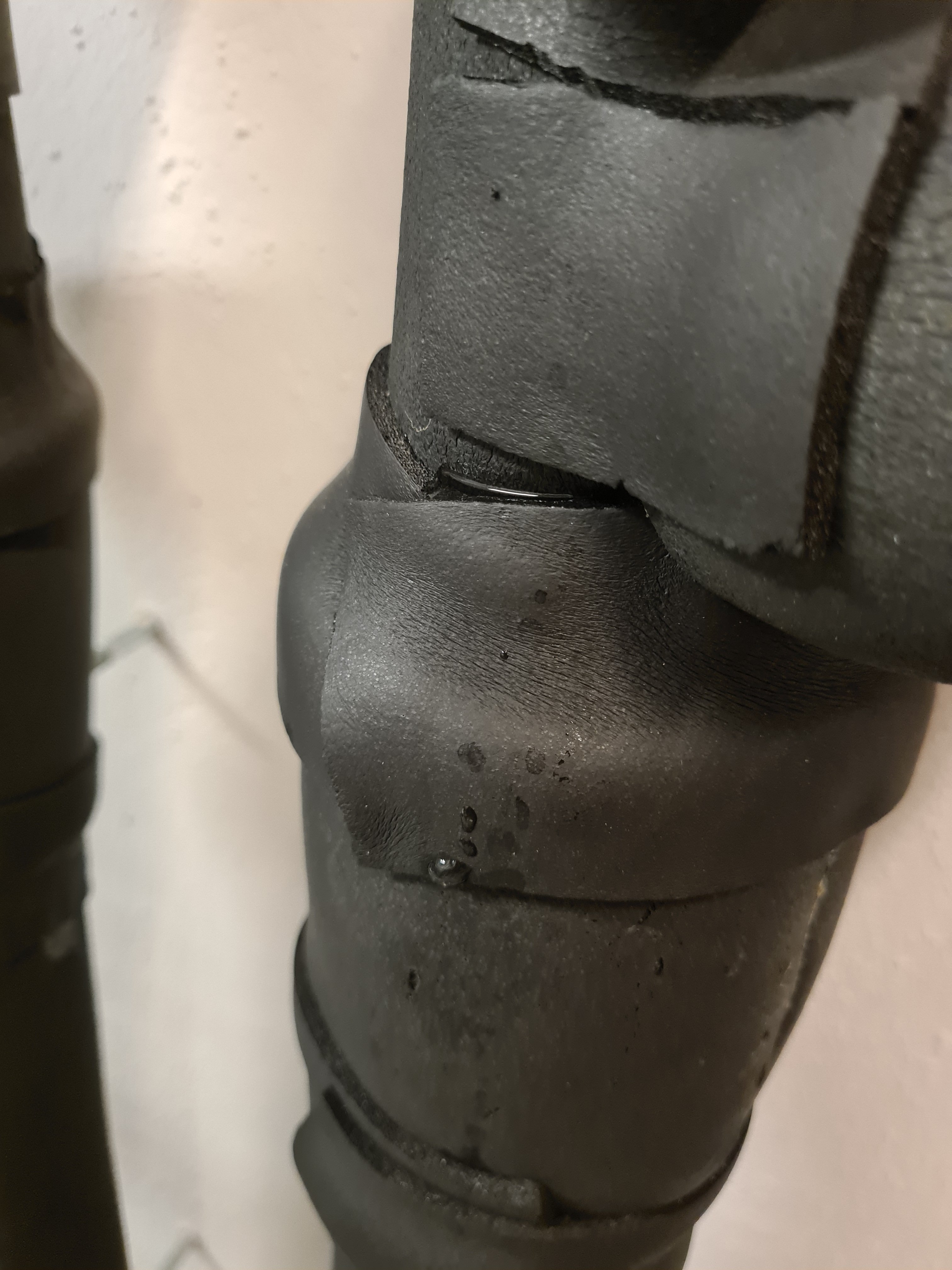

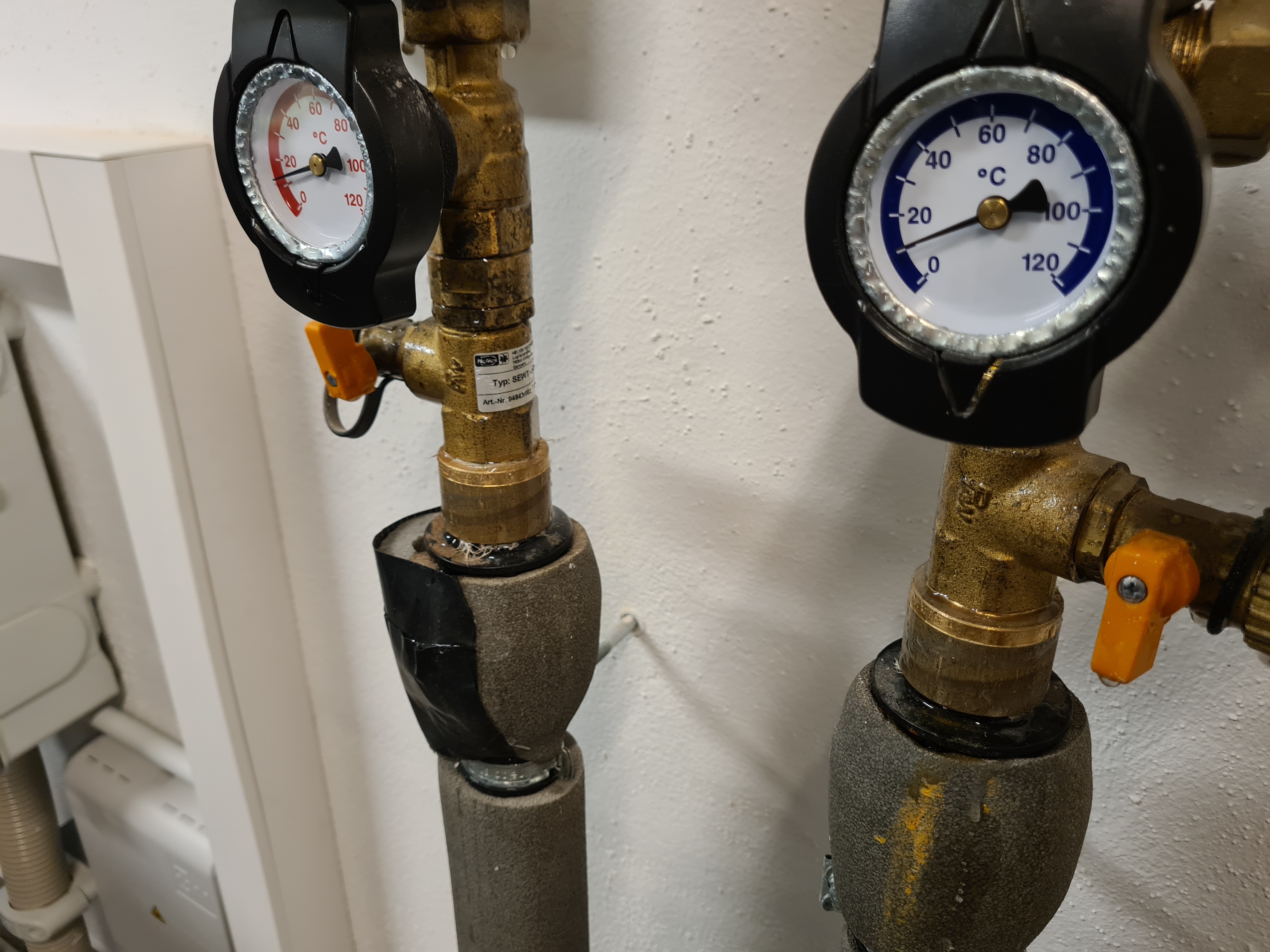

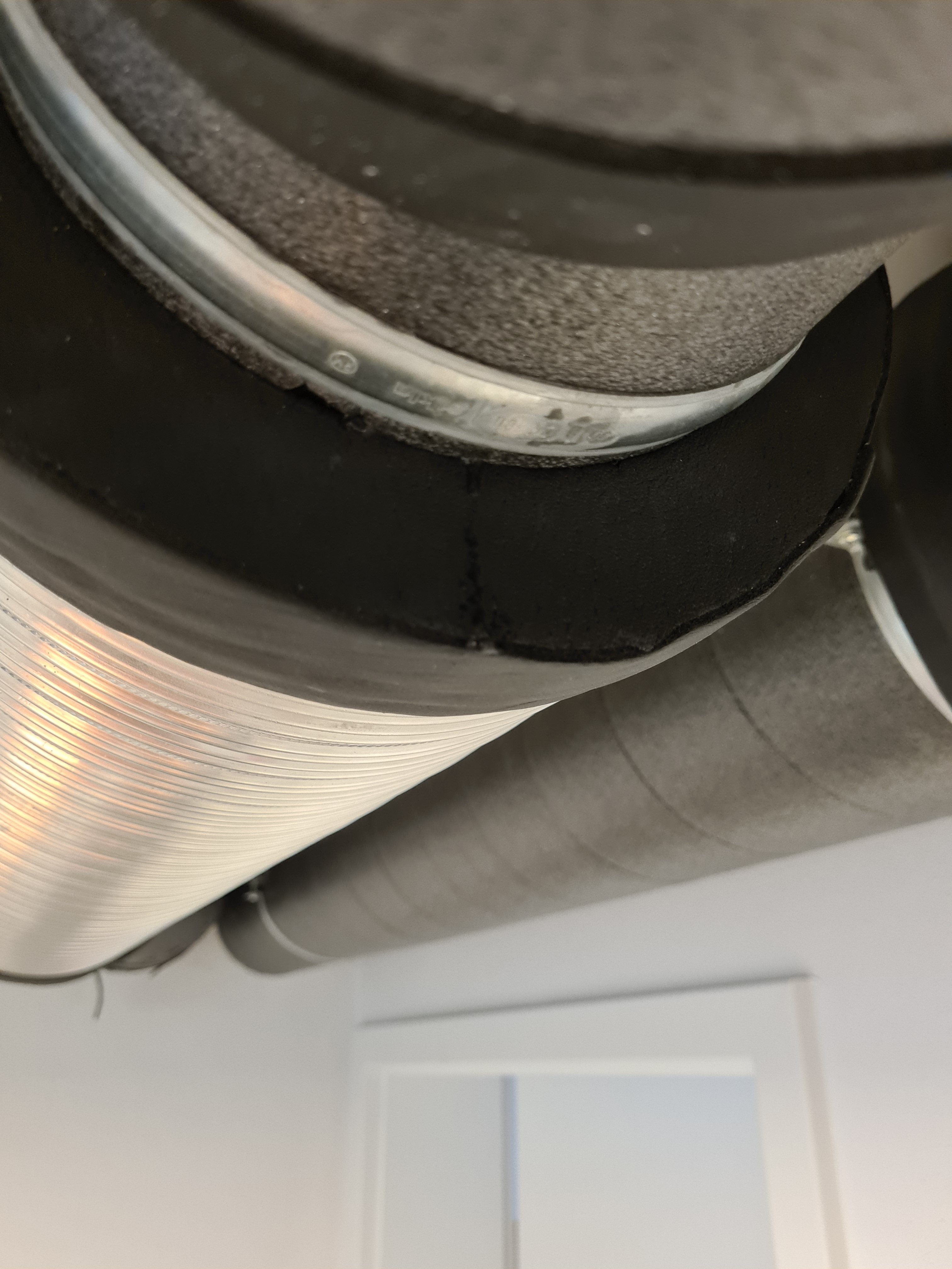

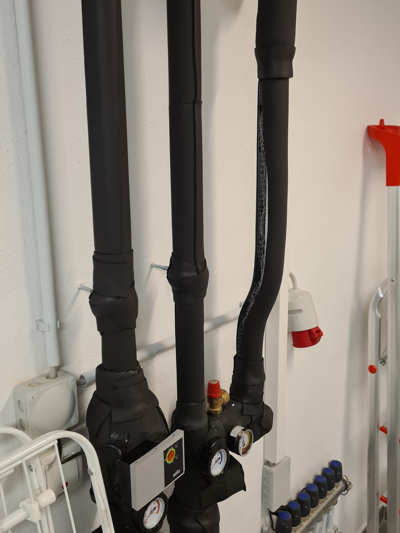

Da wir berufstätig sind und ganz einfach nicht über den Tag verteilt lüften können, haben wir einen (größer dimensionierten) Luftentfeuchter angeschafft und lüften zumindest früh und abends zusätzlich. Seitdem ist die Luftfeuchtigkeit konstant unter 50% (meist ca. 47 - 48%). Das Bild in Sachen Kondensat hat sich allerdings nicht bzw. nur marginal gebessert. Also wurde seitens Generalübernehmer nachgebessert und viele Leitungen nachgedämmt. Auch hierzu findet Ihr Fotos im Anhang. Der Effekt dadurch ist, dass das Kondensat sich nun einfach andere, ungedämmte Stellen sucht, um sich zu bilden bzw. hinter der Dämmung das Wasser steht (wenn ich gegen die Dämmung drücke, werden meine Finger nass).
Sowohl der beauftragte Installateur, als auch Helios sind ratlos, was sie noch dagegen machen sollen. Im jetzigen Zustanden sehe ich eine Schimmelbildung nach wenigen Jahren als gegeben an, was natürlich unbedingt zu vermeiden ist. Habt Ihr eine Idee, was ich noch machen kann? Vielen Dank vorab!

Wie sind die Temperaturen im Hauswirtschaftsraum? Warum macht man den ohne Heizflächen, innerhalb der beheizten Hülle, da muss man doch kein Hellseher sein, dass es dann zu Kondensatbildung kommt. Die Wärmepumpe produziert ja auch kaum Abwärme. Der Rest der Geräte genauso. IMHO würde eine Belüftung des Hauswirtschaftsraum Abhilfe schaffen. Sprich nicht nur die Luft absaugen lassen sondern auch mit Frischluft aus der Anlage versorgen.
Oder halt eben über eine Beheizung des Hauswirtschaftsraum nachdenken.

Wenn Kondensat ausfällt, dann ist der Taupunkt unterschritten. Somit gibt es nur zwei Ursachen zu kalt, zu feucht oder beides zusammen.

Na wie es halt so ist, wenn viele Geräte laufen (Waschmaschine, Trockner, Photovoltaik-Speicher, Wechselrichter etc.) dann mal 21°C, wenn nicht, es draußen sehr kalt ist und ich vielleicht noch vorher gelüftet hab, dann 19°C. Werte außerhalb dieses Bereichs sind mir bisher noch nicht aufgefallen.
Ich kann also weder die von Dir genannte Kälte im Raum, noch die zu hohe Luftfeuchtigkeit feststellen. Fakt ist aber, dass das Innere der Wasser-/Soleleitungen und das Zuluftrohr natürlich innen je nach Außentemperatur sehr kalt sind und sich dann außen aufgrund des hohen Temperaturunterschiedes Kondensat bildet.

Wenn ihr das Haus jetzt erst übernommen habt kann da schon noch Feuchte drinstecken, auch wenn man es so direkt nicht wahrnimmt.
Als wir im oktober 2021 eingezogen sind zeigte das Messgerät auch keine kolossale Feuchtigkeit an, trotzdem hat sich im Büro das Druckerpapier gewellt. Wir haben dann eine Weile einen Entfeuchter aufgestellt und der hat einige Liter Wasser aus der Luft gezogen. Im Büro wohlgemerkt.
Unser Hauswirtschaftsraum ist beheizt, wir hatten ganz zu Anfang auch einmalig in der Gegend der Wärmepumpe etwas Kondensat. Das war aber ein Spuk der nach 1-2 Wochen vorbei war.
Heute funktioniert das mit der zentralen Lüftung einwandfrei, Wäsche trocknet extrem schnell in dem Raum.
Aber damals bei Hausübernahme wurde uns auch gesagt, dass wir in den ersten Monaten wegen der Restfeuchte zusätzlich lüften müssen. Das ist normal, auch mit ZWL.
