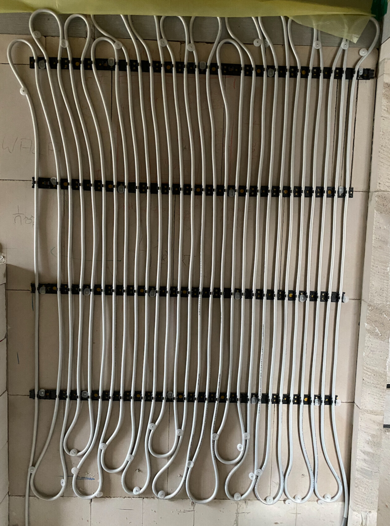

meine Wandheizung aus diesem Beitrag ist nun mit unserem Einzug in Betrieb. Soweit so gut, es wird angenehm warm - wenn Durchfluss herrscht.
Viele weiße Heizkabel sind an einer Wand montiert, bereit für Fußbodenheizung.
Leider stelle ich fest, dass dieser Heizkreis 1x pro Tag mit Luft "verstopft".
Was bislang vom Heizungsbauer gemacht wurde:
  • 2x spülen kompletter HKV oben
  • Am Kopf gekrazt, wo denn die Luft herkommen könnte
  • Vermuten, dass es daran liegt, dass ich die ERR deaktiviert habe, sodass andere Heizkreise nie geschlossen sind, um "durchzupusten".
Was ich bislang mache:
  • Beobachten
  • Beobachtung ist, dass am Anfang sehr viel Luft im System war. Der komplette HKV hat geblubbert und gezischt. Das wurde weggespült.
  • Danach etwas Ruhe, allerdings auch recht hohe Außentemperaturen. Einstellen der Durchflussmengen, Heizkurfe etc. im ganzen Haus. Bemängelung, dass Heizkreis wieder keinen Durchfluss hat.
  • Nach dem zweiten Spülen meistens keine Geräusche mehr.
  • Allerdings muss ich einmal am Tag oben alle Heizkreise außer Wand schließen, um die Luft wieder "rauszupusten". Das funktioniert einigermaßen.
  • Über die 12-24h zieht die Luft anscheinend wieder im Kreis, bis sie den Heizkreis wieder verstopft.
  • GU anrufen, meinen Unmut mitteilen und einfordern, dass die komplette Anlage gespült und entlüftet wird.
Ich hätte jetzt gedacht, dass wenn man die Luft woanders hindrückt, sie sich irgendwann wieder am höchsten Punkt sammelt. In diesem Fall den Rohrbögen der Wandheizung. Alles spülen sollte zumindest helfen. Allerdings wird in der Pumpe, in Zwischenstücken und sonstwo noch Luft sein, die sich irgendwann wieder da sammelt.
Da ich bislang nur einen Schlammabscheider verbaut habe, wäre nun mein Vorgehen, dass ich (kostenpflichtig) einen z.B. Flamcovent Smart EcoPlus Mikroblasenabscheider im Vorlauf einsetzen lasse. Natürlich werde ich vorher alles auf Gewährleistung alles spülen lassen.
Funktioniert das so wohl? Die einzelnen Heizkreise lassen sich ja am HKV abdrehen, sodass der Wasserverlust durch das Öffnen der Hydraulik in Grenzen halten sollte. Alternativ würde ich auch in den sauren Apfel beißen und komplett neu alles spülen und neu Befüllen zu lassen. Aber nur, wenn der Mikroblasenabscheider dann auch zuverlässig, die Luft auf dem Weg nach Oben abfängt und entlüftet. Ob es nur mit dem komplett-Spülen getan ist, bin ich mir nicht so sicher. Irgendwo wird das System über die Jahre ja immer Gase ziehen oder Abscheiden.
Habt ihr dazu Tipps und Erfahrungen?

Ich habe zwei Schnellentlüfter im System installiert. Leider genau da, wo die Strömungsgeschwindigkeit maximal ist und nur Wasser kommt. Auch diese "Entlüftungsnippel" am HKV stehen konstant unter Wasser. Kenne das nur von früher, dass man am Heizkörper dreht und nach ein paar Sekunden die Luft raus ist und man bei Wasser wieder zu schraubt. Am HKV steht aber sofort Wasser an und das in Mengen. Habe mich sehr erschrocken. :D
Ich gehe davon aus, dass die Luft in den mehreren 100 Metern Fußbodenheizung steckt und immer im Kreis gepumpt wird, bis sie sich am höchsten Punkt sammelt = Wandheizung. Ich verstehe nur nicht ganz, warum die Luft sich nicht im RÜcklauf-Pufferspeicher sammelt, wenn ich sie wieder rausdrücke.
Wenn ich nach Wandheizung und Luft im Internet suche, dann kommen sofort Meinungen, dass das Heizsystem grundsätzlich dicht zu sein hat. Der Heizungsbauer die Anlage ordentlich spülen muss. Darüber hinaus bekommt man Ausgasungen mit dem Mikroblasenabscheider in den Griff. Problematisch ist, dass ich zurzeit Maxiblasen im System habe. Ich will, dass das Problem nachhaltig abgestellt wird und nicht alle 2 Jahre der Heizungsfachmann zum spülen kommen muss.
ERR zum Rumpumpen der Luft empfinde ich persönlich als nicht zielführend. Es müssen schon 8 Kreise zu sein (ausprobiert am HKV), dass die Luft rausgepumpt wird. Das sollte bei meiner Fußbodenheizung-Auslegung bei NAT aber nie vorkommen. Im Winter, wenn ich die Wandheizung am nötigsten habe, würde diese somit nicht funktionieren.

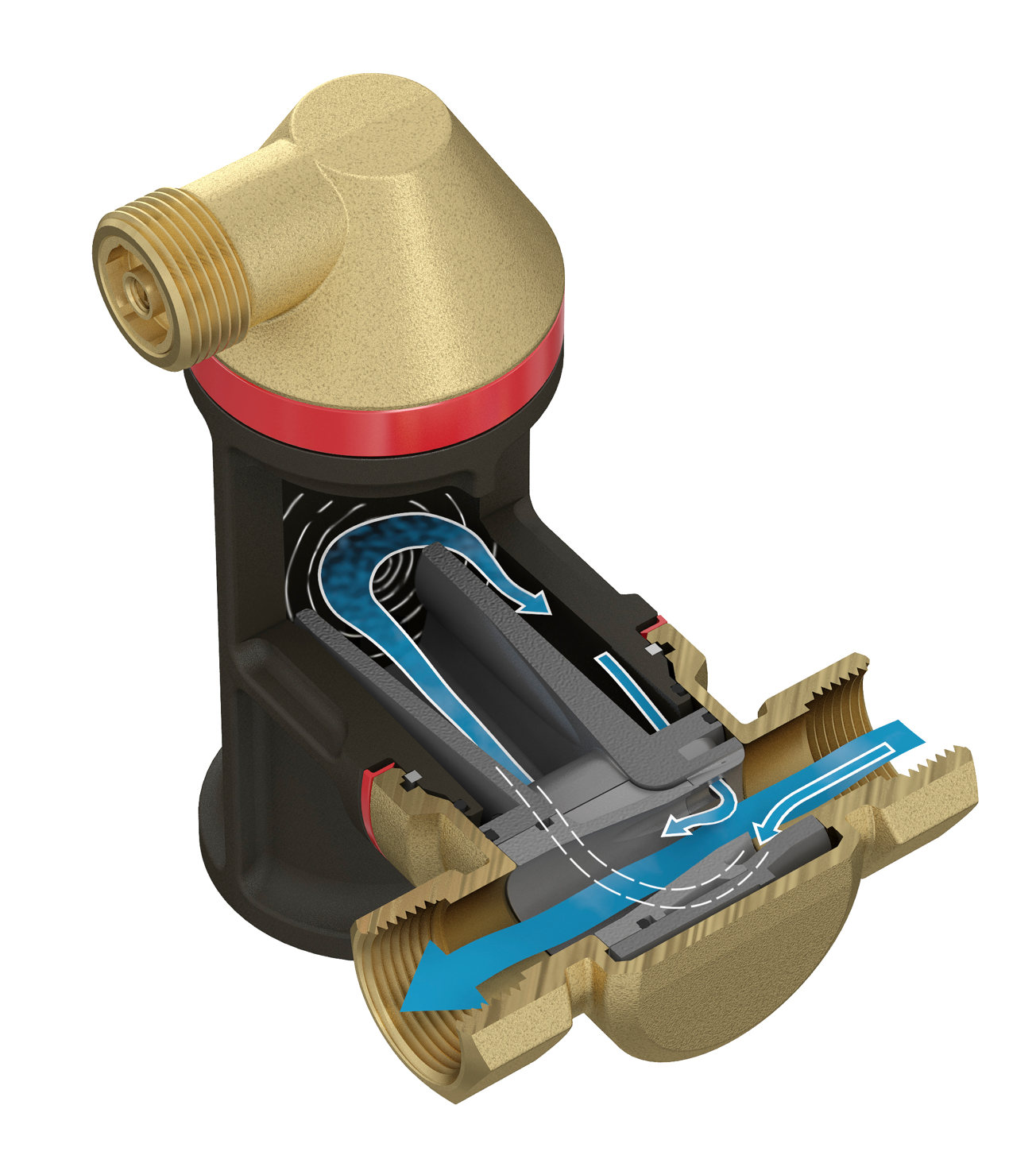

Durchgeschnittenen Druckregler aus Messing mit Innenmechanik; Pfeile zeigen Flussrichtung.

Ich habe herausgefunden, dass im Zulauf-Rohr des HKV sich doch relativ viel Luft sammelt, die ich weglüften kann. Ich werde da jetzt mal 1x pro Tag nachgucken und dann hoffen, dass sich mein Problem irgendwann "in Luft auflöst".
