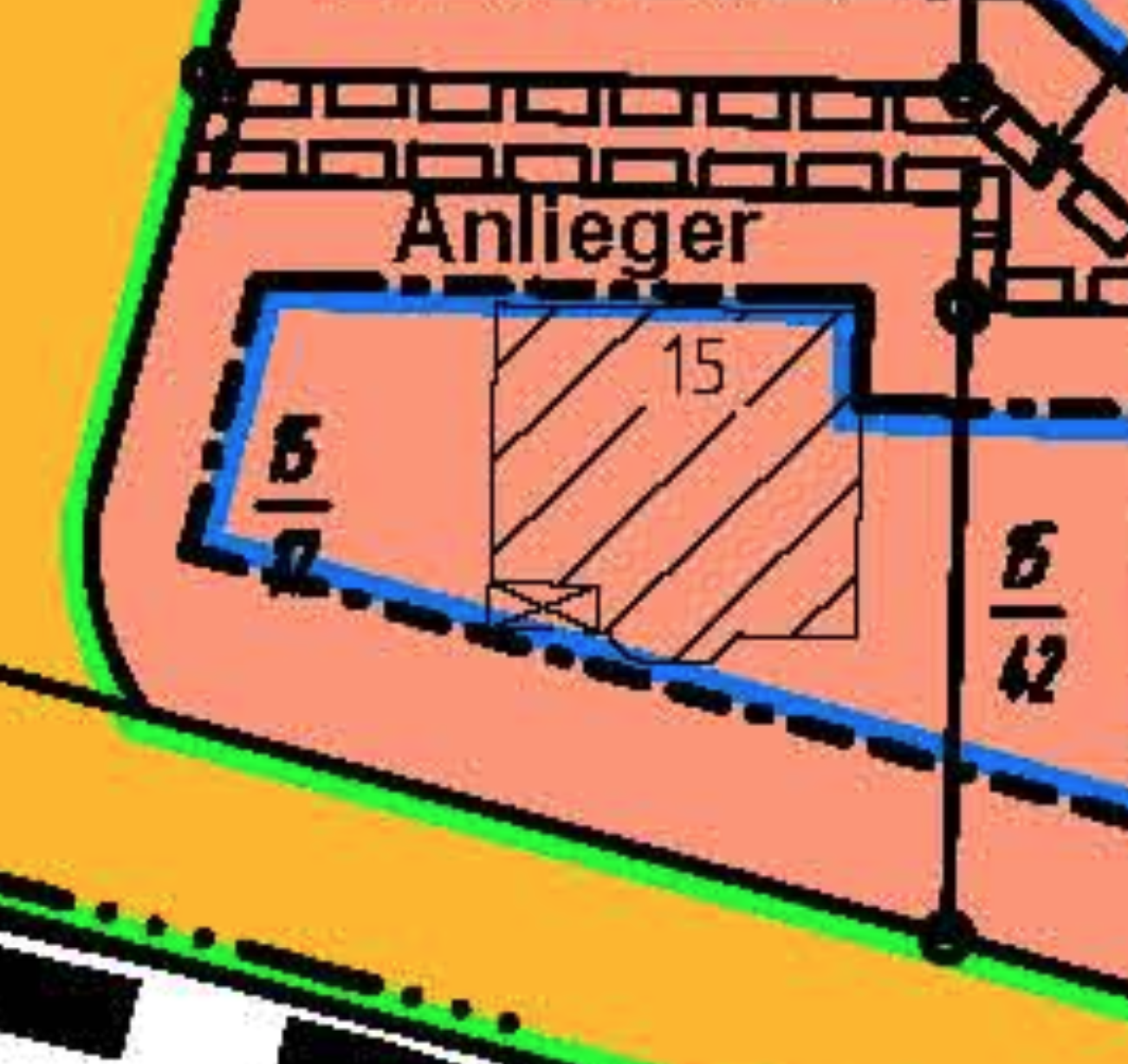

Und hier wird es direkt schwierig. Die Abstände passen, aber- wie ich jetzt feststellen muss- gibts bei der überbaubaren Fläche ein Problem:
Hafen-Lageplan: Blau umrandete, schraffierte Rechteckzone Nr. 15 am Anleger.
Aufgrund der schräg laufenden Bebauungsgrenze würde die Terrasse (westlich vom Haus) mit einer Seite schräg in die Baugrenze rein ragen. Absolutes No-go oder durch Baugenehmigung heilbar?

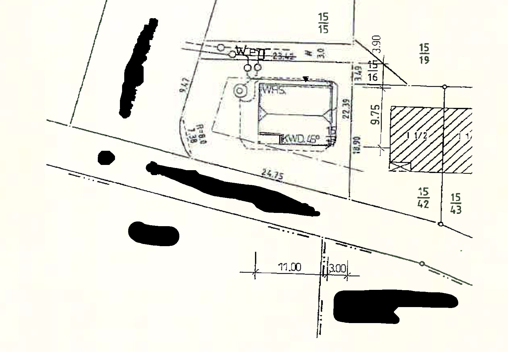

Die beste Sicht mit Bemassung habe ich im Entwässerungsantrag gefunden- bessere Unterlagen dazu gibt es leider nicht:
