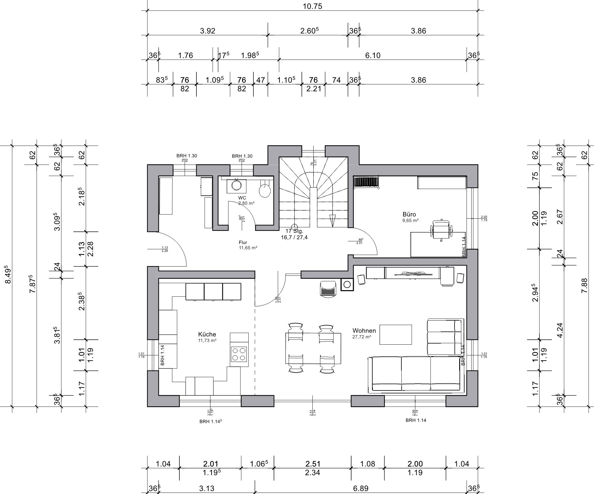

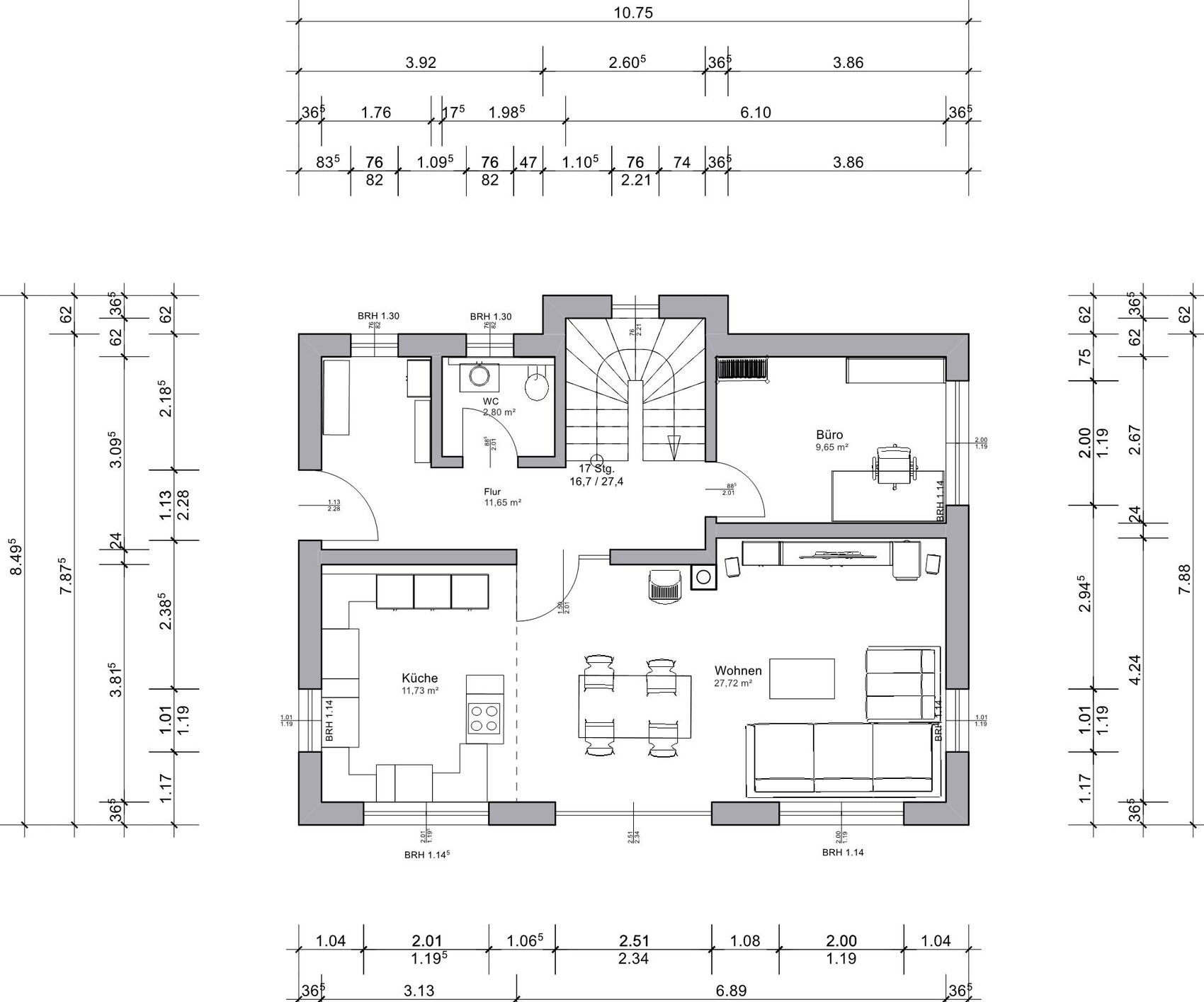

Wie bereits vorgeschlagen haben wir jetzt versucht eine Garderobe zu integrieren.
Leider musste dafür die Speis weichen.
Bei ein paar Außenansichten habe ich auch schon versucht Farbe mit hineinzubringen.
Aber seht selbst :)
Auf eure Meinungen und Vorschläge freue ich mich!

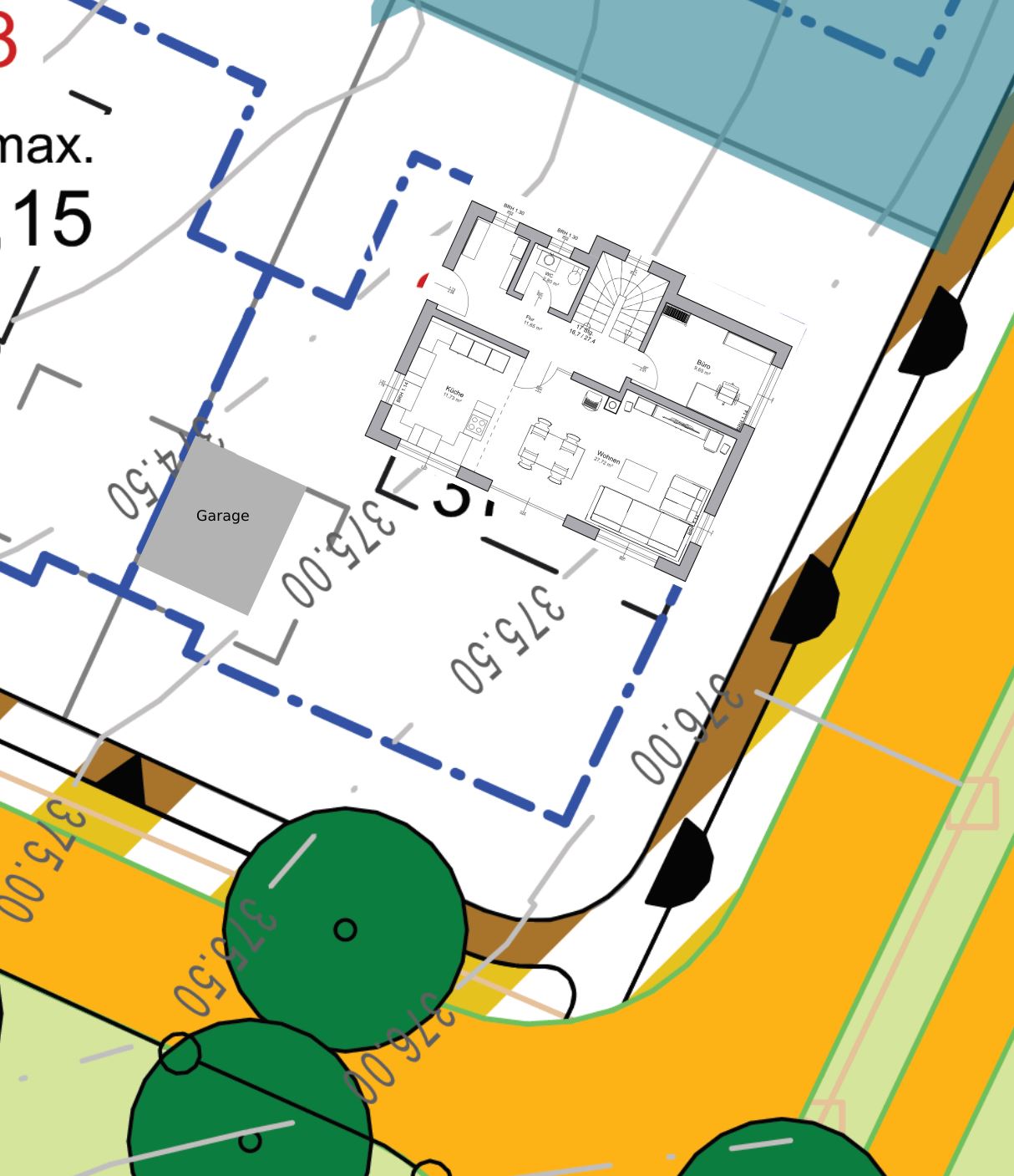

Größe des Grundstücks: 580 qm
Hang: Nein. Leichtes Gefälle. Ca. 1,5m auf Grundstückslänge
Grundflächenzahl: 0,35
Geschossflächenzahl: 0,7
Baufenster, Baulinie und -grenze: siehe Grundstücksübersicht

-könnt Ihr verzichten: eventuell auf die Garderobe. bzw. Garderobe befindet sich dann im Gang.
-könnt Ihr nicht verzichten: Das Büro im EG
Ein Gemisch aus vielen Beispielen aus div. Magazinen…
Gut: Die Einpassung der Treppe im Erker. Dadurch gewinnen wir auf ganzer Länge mehr Platz.

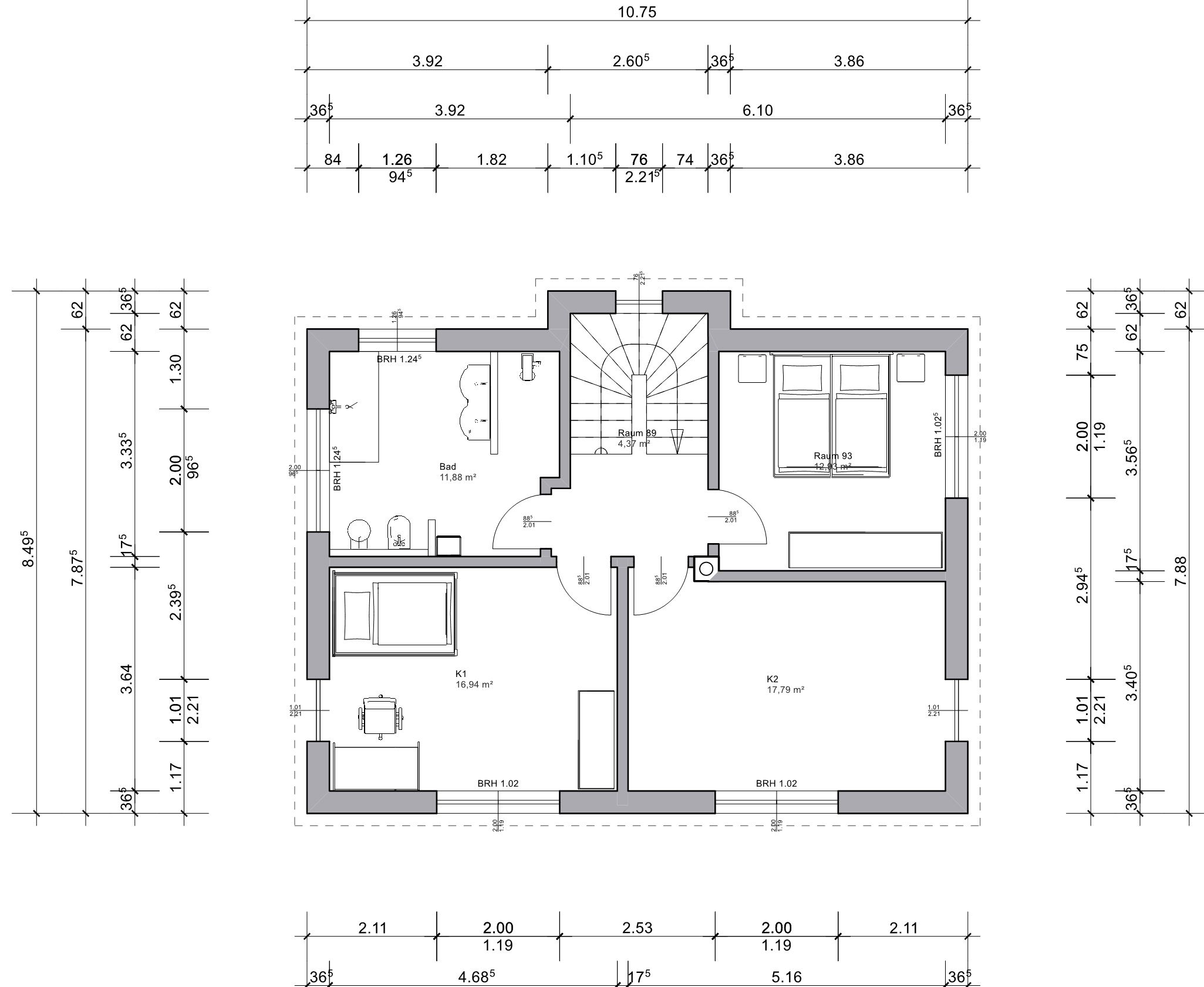

Schlecht: Kinderzimmer im Verhältnis zu Schlafzimmer eventuell zu groß. Der Kamin begrenzt uns aber schon die Mauersetzung.
Wie bringen wir sinnvoll eine Garderobe und eine Speis unter? Wenn beides nicht geht. Was ist sinnvoller.

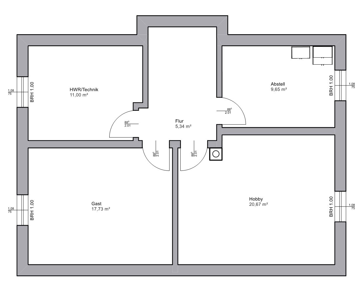

Die Garderobe oder die Speis? Wir haben dann zwar eine große Küche und einen Lagerraum im Keller, wissen aber nicht ob das ausreicht.
Harmoniert die Fensteranordnung? Sind die Fenster im Büro und im Schlafzimmer zu groß. bzw. in den Kinderzimmern und im Wohnbereich dafür zu klein?
Findet ihr die Aufteilung im Bad sinnvoll?

Die Speisekammer wegzulassen war eine gute Idee.
Ich will jetzt hier nicht meinen Grundriss vervielfältigen aber überlege Dir mal ob Du dein Büro nach oben legen willst dafür im EG mehr echte Wohnfläche schaffst. Das geht halt nur wenn Du wirklich der Meinung bist das die Kinderzimmer zu groß sind und kleiner werden können.
Außerdem wird es extrem schwierig werden im Budget zu bleiben, vor allen mit dem Hang (1,5m ist kein leichtes Gefälle sondern mehr als 1/2 Stockwerk). Du wirst nicht viel drüber sein, aber ich persönlich rechne bei Euch mit 20k€ über Max Budget.
Vor allen wird die Außenanlage nicht nur wegen dem Hang ersichtlich teuer. Schau Dir mal wie weit die Haustür von der Straße weg ist. Da muss ein Weg hin mit gepflastert werden.

Mit Maßen sieht man hier nun, daß an mehreren Stellen nicht darauf geachtet wurde, die Mauerstücke im Richtmaß zu halten. Dann ist eine Verschiebung nicht um einen Rasterschritt, sondern in den Rastertakt ratsam.

Warum ist denn der Eingang auf der privaten, eher unerreichbaren Grundstücksseite? Und die Garage im Garten? Ich würde alles in den Norden klatschen inkl. der Grundstücksauffahrt.
Allraum ist zu klein, nur ein großes Fenster macht den Raum zusätzlich begrenzt.
Keller zur Hälfte überflüssig. Nimmt dem Budget zu viel weg.
ich würde das Haus drehen und den Garten Richtung Nachbarschaft richten statt Straße.
Thomas88
Die Zufahrt ist durch den Pfeil links unten festgelegt. Dadurch ist auch der Eingang links festgelegt. Den Garten hätte ich schon gerne im Süden.
