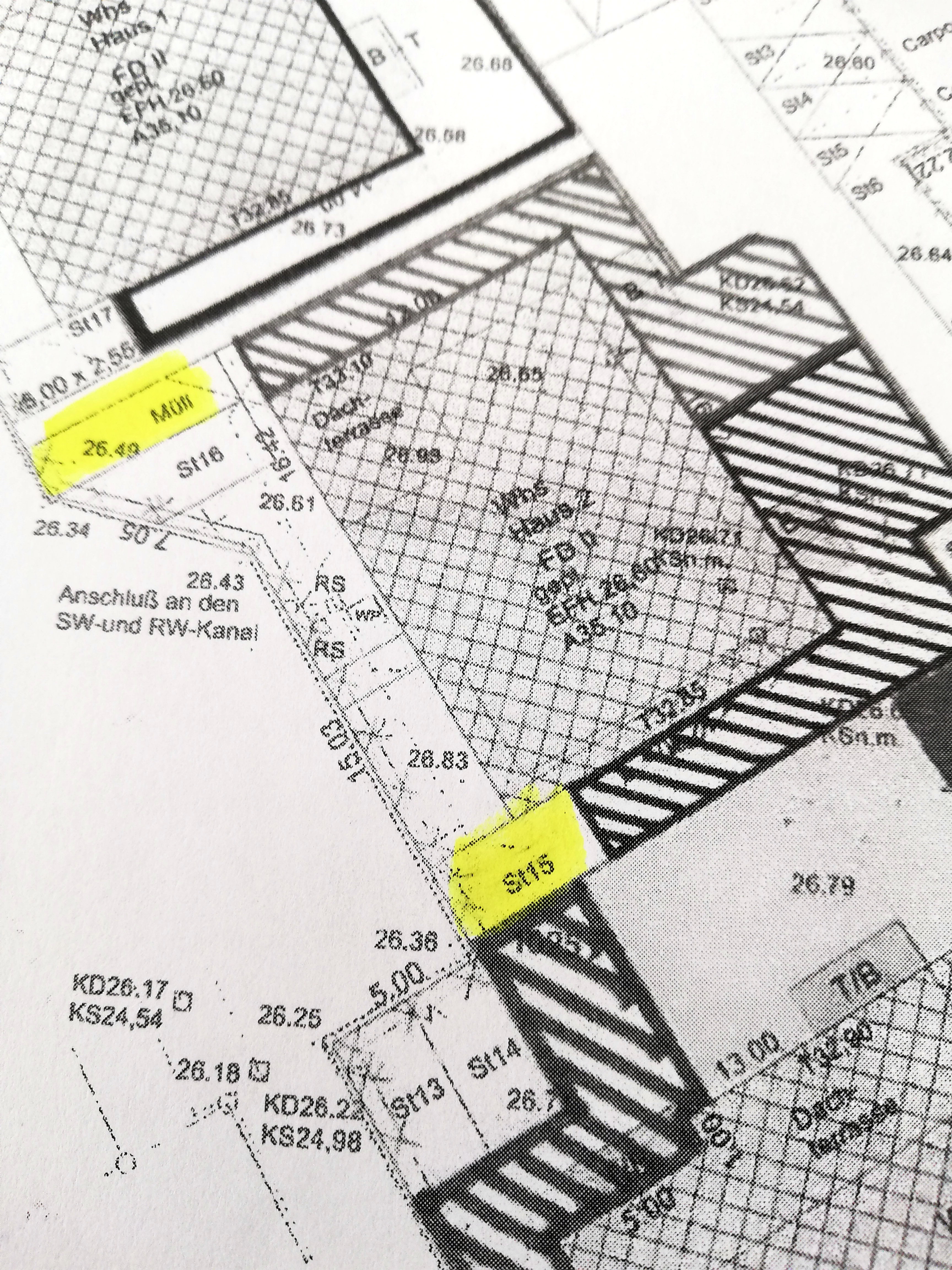

In einem Mehrfamilienhaus wurde eine Eigentumswohnung gekauft und ihr wurde der Stellplatz Nr. 15 zugewiesen und mit 11.000 € bezahlt.
Siehe Foto Zeichnung.

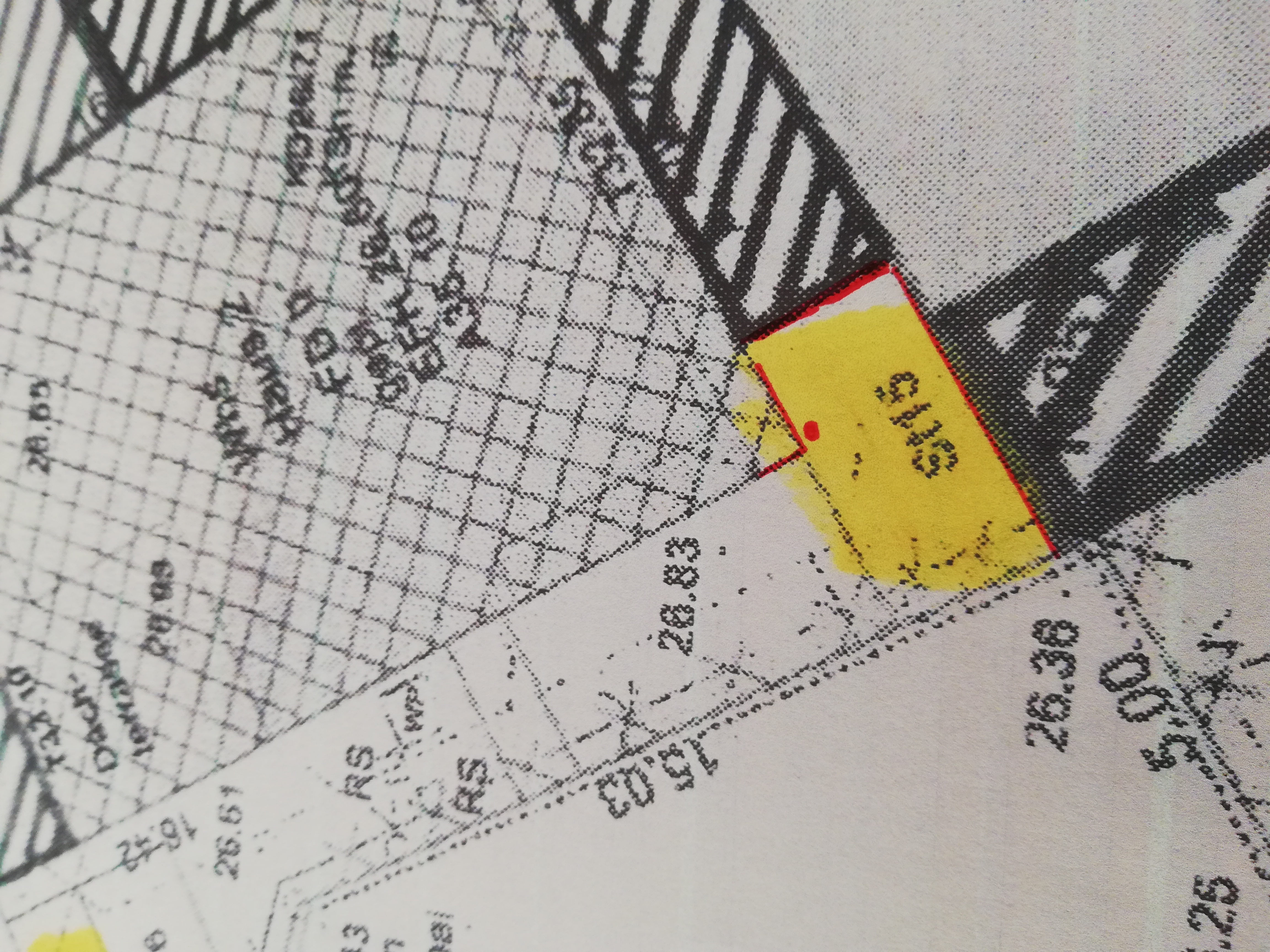

Dieser Stellplatz ist jetzt wo das Nebenhaus fertig ist von drei Seien einzäunt, siehe Foto rote Zeichnung. Dazu trifft noch ein Regenrohr auf diesen Parkplatz, siehe roter Punkt.
D er Parkplatz hat eine Länge von 5,50 m, das dürfte der Norm entsprechen.
Die Breite ohne Regenrohr beträgt 2,53 m, durch das Regenrohr ist die lichte Breite aber nur noch 2,46 m.
Das Auto kann nicht voll auf den Parkplatz fahren, da idann auf der Fahrerseite die Türe sich nicht mehr soweit aufmachen kann um auszusteigen.
Es bleibt also nichts anderes übrig als nur soweit auf den Parkplatz zu fahren das die Türe vor der Hauswand aufgeht.

Klassischer planungsfehler. Es gab doch einen Kaufvertragsentwurf ? Gab es hier keine Angabe welchen Stellplatz man hat oder eine mindestgrössen angabe ? Ich kaufe ja auch 1liter Wasser und erhalten nicht 850 ml
apokolok
Der Stellplatz ist ja sicherlich schon auf die minimal zulässige Breite geplant.
Damit ist die Dachrinne da einfach nicht zulässig, bzw. es ist einfach kein brauchbarer Stellplatz mehr.
Schreib der Hausverwaltung / Eigentümergemeinschaft, dass die umgelegt werden muss, das ist kein Riesenaufwand.

Ist diese Verordnung anwendbar?
Ja, wenn der Stellplatz nach 2016 notwendig wurde, also die dazugehörige Eigentumswohnung erst danach genehmigt wurde.
Gibt es für NRW eine Stellplatzverordnung.?
Bisher keine landesweite. Möglicherweise hat deine Kommune eine Satzung erlassen. Die wird aber wahrscheinlich nicht die Informationen beinhalten, die Du suchst.

Das kommt darauf an, wann geplant wurde. Außerdem ist der Lageplan so unübersichtlich, dass nicht erkennbar ist, ob der Stellplatz eingefriedet werden sollte.
Gegen welche Vorschrift wurde denn verstoßen?
apokolok
Gegen die 'Brauchbare-Stellplatzverordnung' ^^
Na unzulässig ist falsch, da hast du natürlich recht. Das Problem ist vertragsrechtlicher Natur. Es ist einfach ein schwerwiegender Mangel, der die Benutzung des Stellplatzes unmöglich macht. Vergleichbar mit einer Wohnungseingangstür, die nur 20cm breit ist.
Escroda
Na ja. Wir sind uns wohl einig, dass die Situation nicht gerade optimal ist, aber 2.46m machen die Benutzung nicht unmöglich. Bis 2016 reichten 2,30m, wenn keine Hindernisse im 10cm-Abstand vorhanden waren. Vielleicht befindet sich also die Regenrinne vollkommen regelkonform dort. Hier kommen einfach mehrere ungünstige Faktoren zusammen, Q7 statt A2, nachträglicher Zaun statt Hochbord, Regenrinne. Who is to blame?
