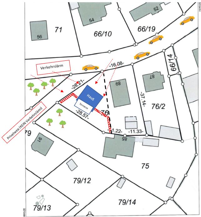

wir möchten in unser Grundstück ein kleines Einfamilienhaus bauen. Die Lage des Grundstücks ist prinzipiell gut, nur morgens und abends gibt es vermehrt Lärmbelastung durch Berufsverkehr.
Ich habe mit einer App auf dem Smartphone den Schalldruck gemessen. Über die Genauigkeit der Werte kann ich nichts sagen, es deckt sich aber (subjektiv) in etwa mit dem, was ich von bestätigten Messungen auf vergleichbaren Grundstücken kenne.
Wenn kein Fahrzeug vorbei fährt: 55 db.
Bei einem Auto: bis 68 db.
Bei einem LKW bis 78 db.
Zum derzeitigen Stand ist mir das Lärmlevel im Freien zu hoch. Um das Grundstück vielleicht doch bebauen zu können, ziehe ich eine Lärmschutzwand und eine straßenabgewandte Bauform (massiv, Lärmschutzfenster, Dämmung mit Mineralwolle) in Betracht (siehe Anhang, Lärmschutzwand rot gestrichelt).
Ich habe keine Zweifel, im Inneren des Hauses durch Maßnahmen die gewünschte Ruhe zu erreichen. Nur, wie sieht es im Freien aus?
Mit einem Spezialisten für Schallschutzmauern bin ich bereits in Kontakt, als nächstes wollte ich mit einem Architekten die Gesamtplanung besprechen. Dafür wollte ich ihm ein paar Wünsche und Ideen liefern können. Deswegen meine Fragen:
  1. Was schätzt Ihr, welche Reduzierung wäre durch eine geeignete Bauform auf der Terrasse zu erreichen (z. B. - 15 db)?
  2. Habt Ihr Vorschläge zur Bauform, um auf der Terrasse die Lärmbelastung gering zu halten?
  3. Gibt es Erfahrungen zur Schallreduktion bei der Kombination aus Lärmschutzwand und straßenabgewandte Terrasse (z. B. Lärmschutzwand - 15 db, Hausform nochmal - 8 db)?
  4. Habt Ihr noch Vorschläge, welche Maßnahmen ich noch ergreifen könnte um die Lärmbelastung gering zu halten?
Vielen Dank für Eure Vorschläge!
Gruß
Werner
Lageplan: Blaues Haus mit Terrasse, rote gestrichelte Linie markiert Lärmbereich, gelbe Autos.

Das beste Ergebnis findet im Kopf statt. Den Verkehr hoerst nach paar Tagen nicht mehr. Ich bin auch direkt an der Strasse. Die LKW hoert man trotz LS Wall und reichlicher Bepflanzung immer noch, nimmt man aber nicht war. Nur wenn man darauf achtet. Mich stoert z.Z. eher mein Nachbar, der genau vor meinem Schlafzimmer Fenster sein Auto frueh 6:00 Uhr startet. Ich habe auch mein Schlafzimmer extra auf die von der Strasse abgewande Seite geplant.

Also wirksam wird die geschlossene Lärmschutzmauer in der von dir gezeichneten Form definitiv sein.
Auf laermorama kannst du ein paar Werte rechnen, ungefähr in dem Bereich wird sich die Reduktion dann auch tatsächlich bewegen - wenn die Wand wirklich durchgängig ist und aus einem geeigneten Material. Je nach Wind und Wetter ist die Wand auch mal ein paar dB wirksamer oder unwirksamer, aber sinnvoll ist es auf jeden Fall. Die Mauer an sich und ggf den Schatten, den sie verursacht, musst du eben akzeptieren.
O
Oetzberger
Simuliere auf diversen Sonnenstands Websites mal, ob Schattenwurf durch die Wand bei der geplanten Höhe überhaupt relevant sein wird. Wenn dein Plan genordet ist, könnte das eigentlich ganz gut sein wie geplant. Wie hoch ist die Wand gegenüber der Terrasse geplant?
Ich könnte mir auch vorstellen, dass du erstmal nur die planlinke Hälfte der Wand bauen wirst. Dann kannst du sehen ob von der rechten Seite überhaupt nennenswert Lärm hinter das Haus kommt. Das könnte auch so schon ausreichend abgeschirmt sein. Wenn du sehr lärmempfindlich bist, dann Bau gleich komplett
Garnichts. Wirst du alleine wegen den Reflexionen von den umliegenden Gebäuden gar nicht hinbekommen. Beschäftige dich mal mit Schallausbreitung. Schallschutzwände als aktive Schallschutzmaßnahme sind nur emissionsnah bei vertretbaren Höhen für eine Reduzierung der Immissionen geeignet. Je weiter weg die Wand von Quelle Richtung Empfänger rutscht, desto höher muss sie werden, um noch irgendwas zu bringen. In deinem Fall also Gebäudehoch. Wenn die Reflexionen nicht wären.
Gebäude mehr in Nord-Süd Ausrichtung bringen, wie 87 und 87.Terrasse in den Süden.
Wie gesagt, 15 dB sind utopisch.
Wie gesagt, bei dem Abstand zur Emission und bei vertretbaren Höhen der Mauer... vermutlich eher nicht. Vielleicht Psychoakustisch, aber der messbar nachweisbare Effekt wird sich in Grenzen halten.
