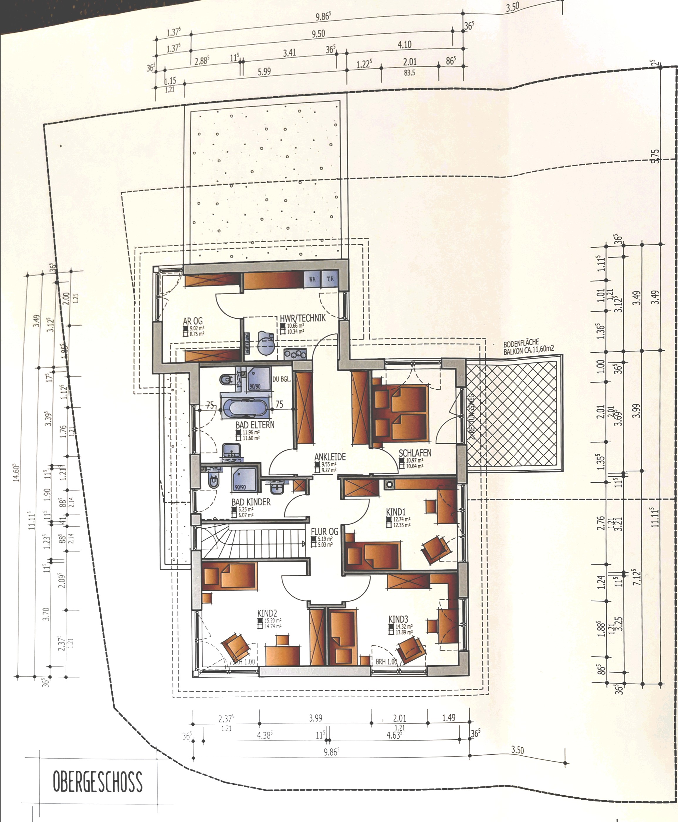

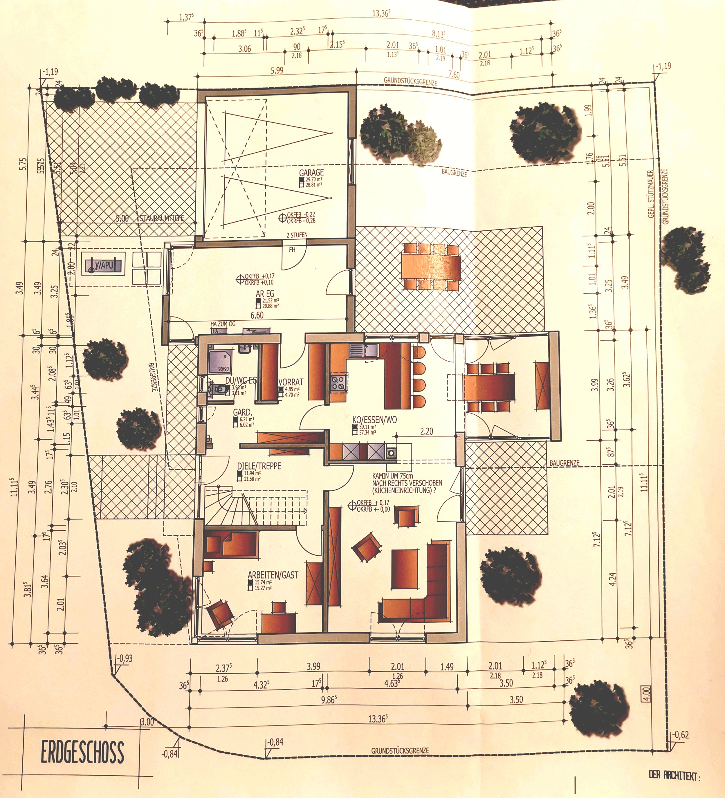

Nachdem ihr uns zuvor super bei der Planung unseres Bades weitergeholfen habt, würden wir uns freuen, wenn ihr uns auch ein Feedback zum Gesamtgrundriss unseres Hauses geben könntet. Müssen allerdings dazu sagen, dass wir bei dieser Version (bis auf die Einteilung des Bades im OG und die Eckfenster im Büro und darüberliegenenden Kinderzimmer, die durch jeweils 2 normale ersetzt werden) schon fast die Endversion erreicht haben. D.h. eine komplette Neuplanung läge nicht mehr drin/würden wir auch nicht wollen.

Grundriss sehr praktisch ausgelegt (Bsp: Speisekammer nah an Küche und Garage, Hw-Raum im OG, wo die meiste Wäsche anfällt), unsere Eckfenster im "Garagenzwischenraum", die eine tolle Sicht über die Felder ermöglichen, unser lichtdurchflutetes Esszimmer mit Blick in den Garten, der Elternbereich, weil wir die Aufteilung Bad-Ankleide-Schlafzimmer sehr schön und praktisch finden, Standort Garderobe: versteckt, dennoch von Haustür als auch Garage gleichermaßen gut erreichbar
Was gefällt nicht? Warum?
Die Dachform, die sich leider nicht anders gestalten lässt. Durch den Garagenzwischenraum (unseren Kellerersatz, der erst im Nachhinein entstanden ist und das Baufenster optimal ausnutzt und dabei wenig Garten wegnimmt) ergibt sich kein symmetrisches Dach, sondern ein etwas "buckliges" Dach.

Was gefällt euch an unserem Grundriss? Seht ihr in unserem Grundriss mögliche Schwierigkeiten oder Nachteile, die wir bisher nicht bedacht haben?
Habt ihr evtl eine Idee, wie man das Dach - ggf. mit minimalen Änderungen im Grundriss - anders gestalten könnte?

Sorry, aber das muss ja mal gesagt werden: riesen Verschlag ohne Nutzen im EG, doppelter Flur,
Küche recht klein, schmaler Essbereich, übergroßer Wohnbereich, Treppe dort, wo man sie nimmer mehr haben möchte, Schlafzimmer ist keins... ich bin ja hier kein Fiesredner, aber das ist ein Grundriss gefühlt aus den 60ern ohne zeitgemäßem Wohnkomfort.

Zumindestens die Frage würde ich vollmundig mit "ja" beantworten. So wie es schlechte Literatur, schlechte Musik, schlecht designte Innenstädte und Autos gibt die ihre Fans haben, gibt es das auch im Hausbau. Sieht man ja hier, sonst wärt ihr ja nicht schon recht zufrieden und hätte der Architekt diesen Entwurf besser nicht als semi-fertig rausgegeben.
Du hast Feedback erwünscht und hast sie von mir bekommen. Es steht anderen frei, sich auch zu äußern, was oftmals recht schnell passiert, wenn man offensichtlich kleine Dinge ändern kann, die sofort als „kleiner Fehler“ ins Auge fallen.
Ich kann sehr viel ausführlicher werden und begründen. Da ich aber tatsächlich gar nicht weiß, wo ich da anfangen soll, habe ich vieles zusammengefasst. Das können dann auch gern andere tun, weil einseitig nur von einer Person, also ich, wird der Kritik dann ja nicht geglaubt, dass es tatsächlich so ist.
Und ja: es gibt Architekten, die können sich entweder gegen Wünsche von Bauherren nicht durchsetzen, sie zeichnen, was möglich ist, aber sie selbst auch nicht bewohnen wollen würden, und es gibt Architekten, die lassen sich anstellen, weil sie nicht gut genug sind, als Freischaffender zu existieren.
Hier mag die Tatsache sein, dass er schon länger für eine Baufirma zeichnet und jegliche Eigendynamik verloren hat, da die Firma selbst die Planung und das Bauvorhaben einfach und kostengünstig halten möchte. So ist das, und das ist auch nicht schlimm zu bewerten.
Wenn Du/Ihr das halbe Grundstück mit Nutzfläche zupflastert und jeden Tag durch einen Kellerersatzraum, sprich Rumpelkammer mit anschließender Speisekammer laufen wollt, dieser auch noch zur besten und prädestinierten Gartenseite ausgerichtet ist, dann macht das so. Und ich denke, ich spreche hier für viele, wenn das nicht gerade das ist, was man sich für ein eigenes Haus wünscht, wofür man viel Geld ausgibt.
Flur auch: der ist zweigeteilt bzw es gibt 2 parallele Flure zu dem Rumpelkammerweg... dafür ist die Küche winzig und bietet noch nicht einmal genügend Hochschrankfläche. Die „offene Durchgangsspeis“ bietet auch keine Abstellfläche für den frisch gebackenen Kuchen. Da wird dann die Rumpelkammer herhalten müssen. Wahrscheinlicher ist es aber, dass man die Speis als Garderobenschrank nutzt, da im Flur selbst kein Kleiderschrank von der Tiefe eingeplant ist.
Die Idee des HWRs im OG steckt wahrscheinlich dahinter, und da sehe ich eher, dass man sich mit der Idee etwas „verknotet“ hat, siehe auch Technik im OG: sollen die Handwerker ständig durch Eure Privatzone laufen? -> Schlafzimmer: bei 3,69 abzüglich Putz und Türzarge verbleiben für Bett und Nachttische 2,9 Meter.., da möchte ich auch nicht an der Tür schlafen. Bei einer Matratzenlänge von 2 Metern ist ein Bett ca. 220 lang, verbleibt nach Rechnung 70cm Durchgang am Bett.
Gestern war es nur das Bad, was man hätte geradebügeln können, da der Platz noch recht großzügig war. Aber wenn man das alles in Gänze sieht, dann würde ich einfach sagen: mit einem neuen Ansatz anfangen, den Raum am Garten mit wohnlicher Nutzung versehen, eine ordentliche Küchenplanung und einen geräumigen Flur schaffen und den Erker mit einer Breite versehen, die es schafft, Raum zu geben und nicht nur Stellfläche für Esstisch/Ehebett.
Alles das, was Du gut findest, ist in meinen Augen nicht gelungen. Das Dach ist das kleinste Übel, das sieht man noch nicht einmal.

Ich weiss zwar nicht ob es die Begründung von ypg wäre, aber nachvollziehbar für mich auf jeden Fall:
Küche: quadratisches U ist sehr ineffizient, da gibt ja fast mehr Ecken als Schrank/Arbeitsfläche.
Essbereich: Die Türen an den Glaswänden stoßen ja schon in der Zeichung fast an die Stühle.
Treppe: Muss bei der Hausgröße den Treppenfuß direkt an der Haustür? da ist es tendenziell dreckiger (insb. mit Kindern) und Du trägst jedes Mal den Dreck in die Wohnung oder nach oben, wenn Du die Treppe benutzt. Dabei ist der Platz den Treppe und Flur im EG einnehmen eigentlich riesig.
Schlafzimmer: praktisch kein Platz rund um das Bett, ehr eine Schlafkammer. Ebenfalls bei der Hausgröße unnötig...
