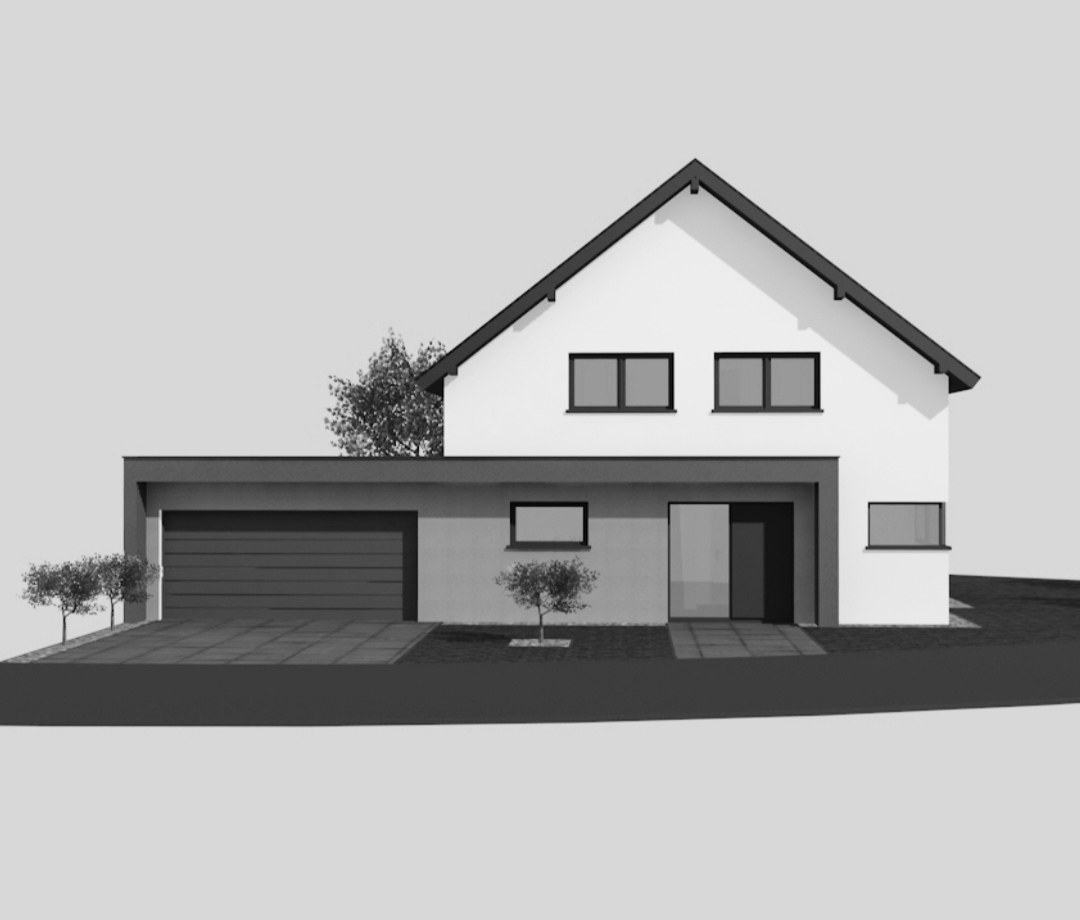

Liebe Mitglieder,
wir haben zu folgendem Bauvorhaben ein Angebot eines GU vorliegen und möchten gerne über eure Schwarmintelligenz und vielleicht auch Einzelexpertise verifizieren, ob es von den Gesamtkosten her stimmig erscheint und ob sonst was auffällt was ggf. fehlt. haben mal das wichtigste zusammengetragen.
Es ist wirklich schwierig für uns zu bewerten, ob das Angebot marktgerecht ist. Auch beim Preis pro qm stellt sich uns die Frage wie man rechnet, da die Doppelgarage inkludiert ist. Bauten des GU sind uns schon bekannt, haben dazu nur positive Rückmeldungen erhalten.
Sind über jede Anmerkung dankbar! Je nachdem auch für Tipps um einen Vergleich anzustoßen.

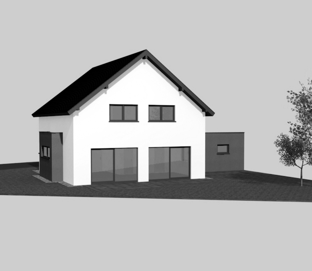

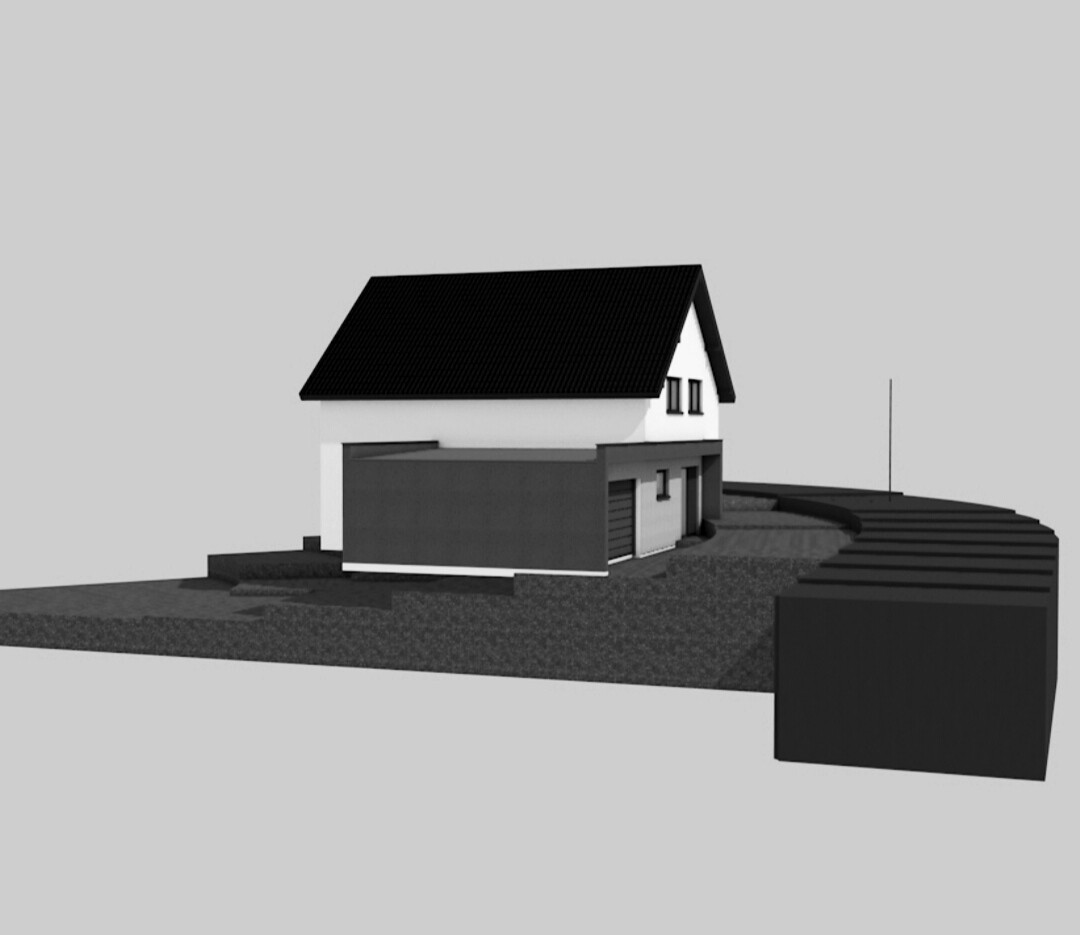

- Grundstück vorhanden (520 qm), Haus wurde durch unseren Bekannten, einem Architekten, geplant und auf dieser Basis beim GU kalkulieren lassen
- Massivbau über regionalen Generalunternehmer, Haus 10,5x10,23m mit massiver Doppelgarage 6x7,3m, 36,5er Bimsstein inklusive Statik, Wärmeschutzberechnung, Bauleitung, Baustelleneinrichtung, Erdarbeiten, Entwässerung, Bodenplatte, Deckenhöhe je Geschoss 2,75m. - Bau in ganz leichter Hanglage siehe Skizzen.
- Wohnfläche: ca. 153 qm / Garage: ca. 36 qm
- Preis: 400.000€ inkl. USt.

Hausbautraum20
Finde ich günstig insbesondere in der aktuellen Situation!
Grob überschlagen:
400k - 10k (Erdarbeiten) - 30k (Doppelgarage)= 360k
360k : 153qm = 2350€/qm
Und dafür 8 Lüfter, elektrische Rollläden, Sektionaltor, Glastüren, Q3 Putz....Wow!
Welche Baukosten gingen nochmal durch die Decke?
