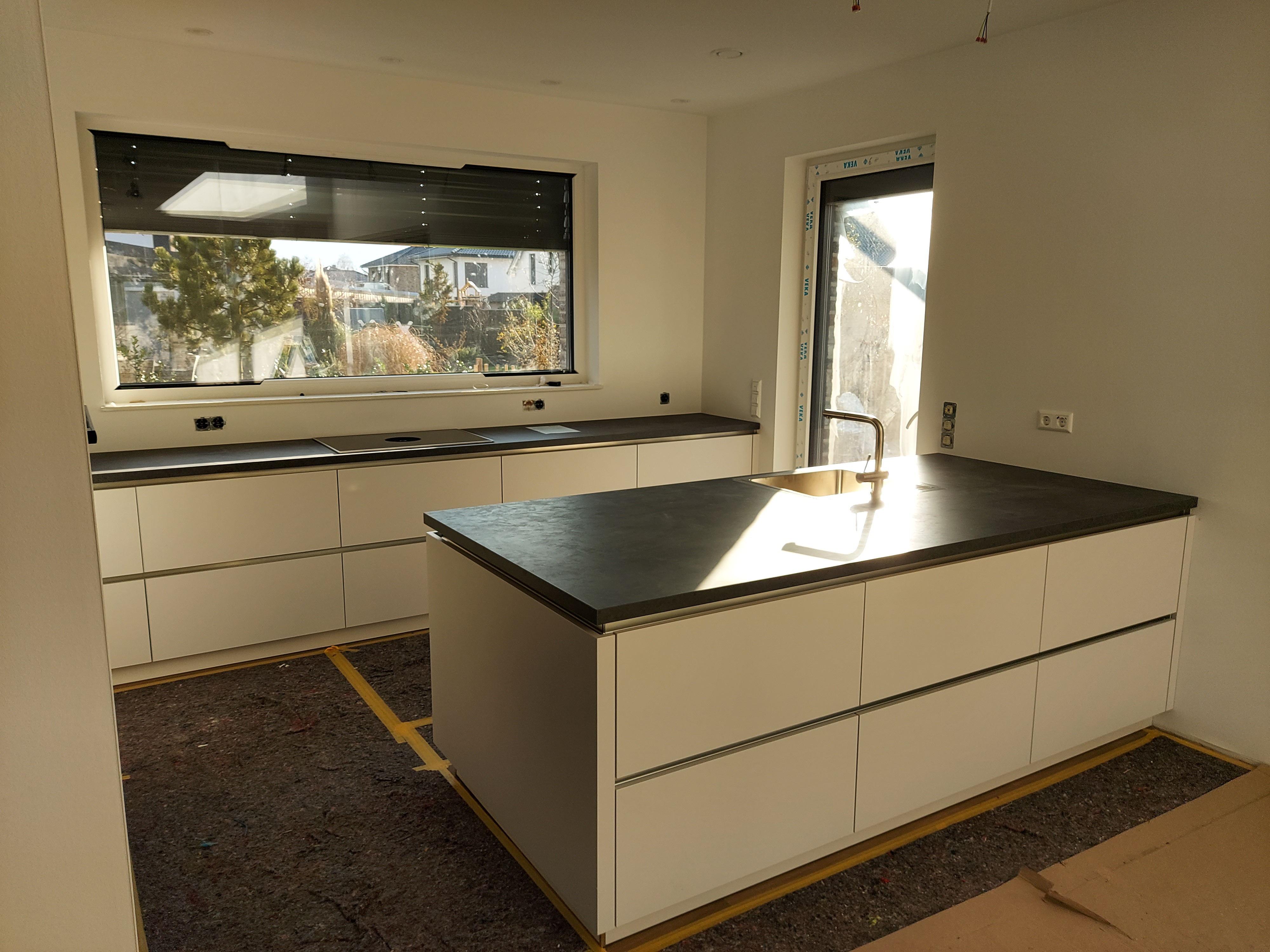

Ich mag diese in die Laibung laufenden Arbeitsplatten nicht, weshalb wir das fast identisch zu @AMNE3IA gemacht haben: 2,5m breit (außen festverglast, mittig zu öffnen), 1m hoch, Brüstung 1,23m.
Foto aus der Bauphase:
