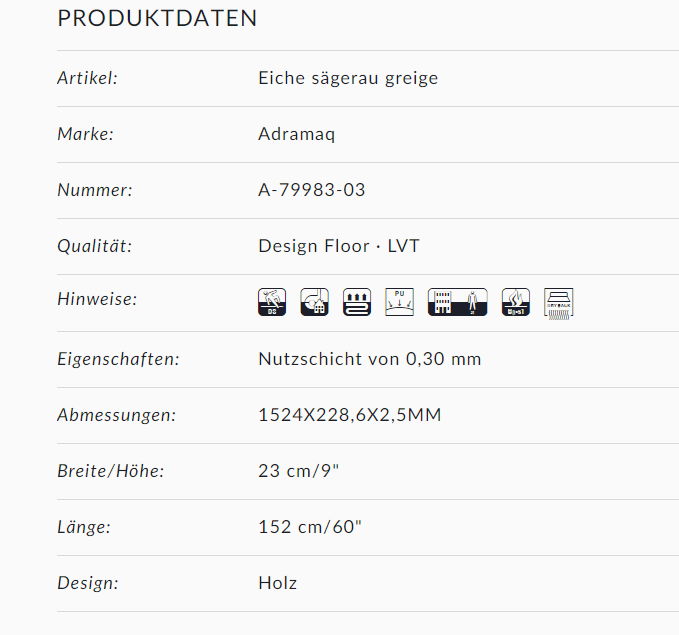

Kommt auch aufs Vinyl an. Bei Vollvinyl würde ich mir keine Sorgen machen. Auf HDF Träger oder mit Korkschicht könnte das die Feuchtigkeit zu lange halten und gammeln.
Arzok90
Also der Vinyl ist folgender:

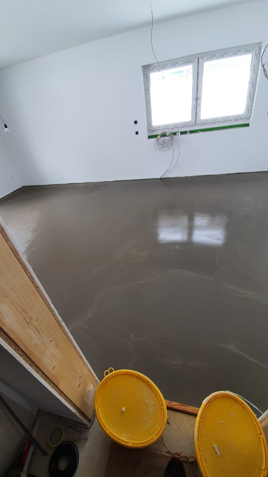

Grundiert und gespachtelt wurde auch schon:
Ich hoffe wie gesagt, dass das jetzt kein Fehler war.
