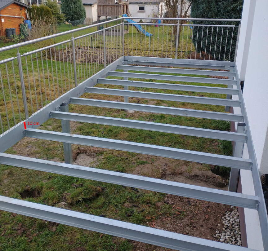

wir haben eine Terrassenkonstruktion aus Stahl bei uns im Hochparterre. Hierbei liegen zwischen den Stahlträgern und dem oberen Rand des Konstrukts 10cm Höhendifferenz.
Wir würden hier gern WPC verlegen.
Wenn man von einer Stärke der Dielen von etwa 2cm ausgeht, müssen hier also von den Stahlträgern ausgehend etwa 8cm Höhe von der Unterkonstruktion „aufgefüllt“ werden.
- Welche Unterkonstruktion kann man für diesen Zweck empfehlen? Ich habe bisher noch nichts mit einer Stärke von 8cm gesehen.
- Wie sollte man idealerweise diese Unterkonstruktion auf den Stahlträgern befestigen? Selbstbohrschrauben in die Stahlträger?
Gruß
Nida35a
Nida35a
Alternativ WPC Balken darunter,
Gefälle beachten (2-3cm vom Haus weg),
bei den Dielen Vollmaterial nehmen,
entscheiden ob offenes oder geschlossenes Deck,
in Längs- oder Querrichtung (max Dielenlänge 6m?),
Entwässerung klären,
wenn die Metallträger angebohrt werden, können sie rosten.
Lesehilfe gibt's bei Megawood zB
motorradsilke
Ich denke, ich würde die Balken nicht an die Stahlträger schrauben, sondern nur drauflegen, und dann das Ganze mit den WPC Dielen verbinden. Also eine Art schwimmende Verlegung.
knalltüte
eigentlich plant man die Konstruktion nach dem gewünschten Aufbau :cool: Also vorher.
Nun denn, meine Eltern haben sich vor einigen Jahren so einen Balkon gegönnt (haben nun drei Richtungen wo sie sitzen können je nach Sonnenstand - feine Sache dies). Unten drunter nun aber Kiesbeet, da der Rasen anfangs immer nur gammelte dank Dunkelheit? Eventuell kennen Pflanzenexperten aber hierfür auch andere, bessere Lösungen. Ich habe mitgewirkt Massivholzdielen aus Lärche drauf zu schrauben. Die liegen auf einer UK aus Lärchenholzbalken auf. Die UK selber ist mit Edelstahlschrauben (am Edelstahlbalkon) gefestig. Solide (aber recht teure) Handwerkerarbeit. Kein Fittzelken Rost. Dielen und UK sehen auch aus wie am ersten Tag, nun geschätzte 6-7 Jahre alt.
