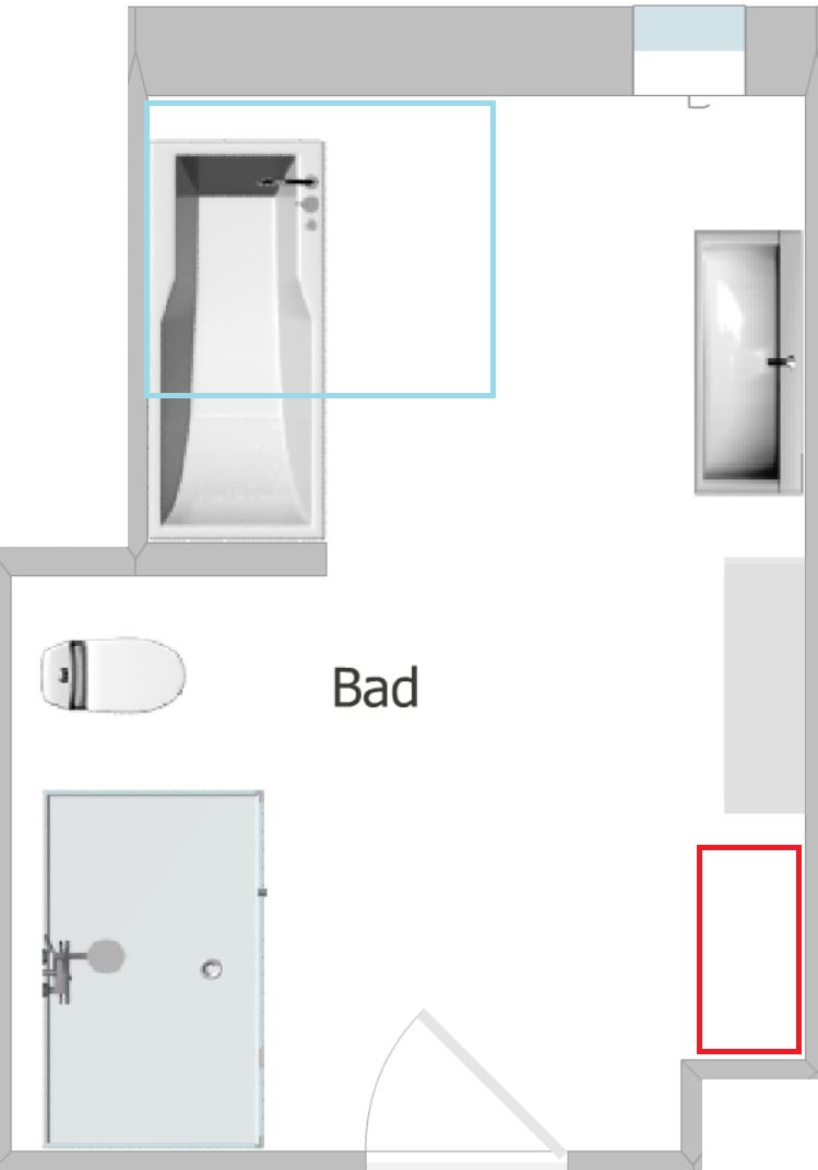

wir planen aktuell die Sanierung des Altbau-Badezimmers. Wir haben uns viele Gedanken über die Grundrissplanung gemacht, allerdings wenig Erfahrung. Es wäre toll, wenn der ein oder andere noch wertvolle Tipps für uns hat, bevor die Sanierung beginnt. Vielleicht erkennt ihr mit geschultem Auge auch direkt Probleme oder Verbesserungsideen in unserem aktuellen Entwurf.
Vielen Dank!!!
Kommentare zum Grundriss:
1. Dusche (100 x 160) und Toilette werden an eine Vorbauwand installiert. Dort liegen einige Aufputz-Rohrleitungen. Die Duschtasse wird mit Glas abgegrenzt. Ein fixes Element planoben. Die rechte Wand wird unten ein fixes Element haben und oben eine Drehtür.
2. Die Whirlpool-Badewanne (80 x 180) steht teilweise (blauer Rahmen) unter einer Schräge, diese ist allerdings recht hoch. Badewanne und Toilette sollen durch eine neue, kleine Mauer getrennt werden, die so hoch wie die Badewanne ist. Oberhalb der Badewanne wird bündig mit der Wand abgeschlossen.
3. Für den Waschbeckenschrank (120 breit) wird eine neue Rohrleitung verlegt. Das Fenster öffnet nach innen.
4. Unterhalb des Fensters wird ein Heizkörper montiert.
5. Unterhalb des Waschbeckens soll ein/mehrere 1,2m breite Hochschränke aufgehängt werden.
6. Der rote Kasten kennzeichnet die Position der Gas-Etagenheizung.
Grundriss eines Badezimmers: Badewanne oben links, Toilette links, Dusche unten links.
Sieht doch ok aus.
Kann man darunter auch am Waschtisch stehen?
Diese Mauer noch hinter der Wanne langlaufen lassen - das nennt sich dann Podest und ist als Ablage gedacht. Mit der Armatur dann aufpassen, dass das Wasser auch in die Wanne fliesst.
Duschablauf sollte Richtung Wand, oder?
StetsMotiviert
Sieht doch ok aus.
danke! An der oberen Wand kann man keinen Waschtisch installieren. Die Höhe an der oberen Wand im blauen Rechteck ist etwa 120 cm. Zulauf für die Badewanne haben wir uns an der linken Wand vorgestellt, das ist leider falsch gezeichnet. Bei dem Duschablauf bin ich mir nicht sicher. Entweder an der linken Wand oder an der unteren Wand. Was bietet sich hier mehr an?
