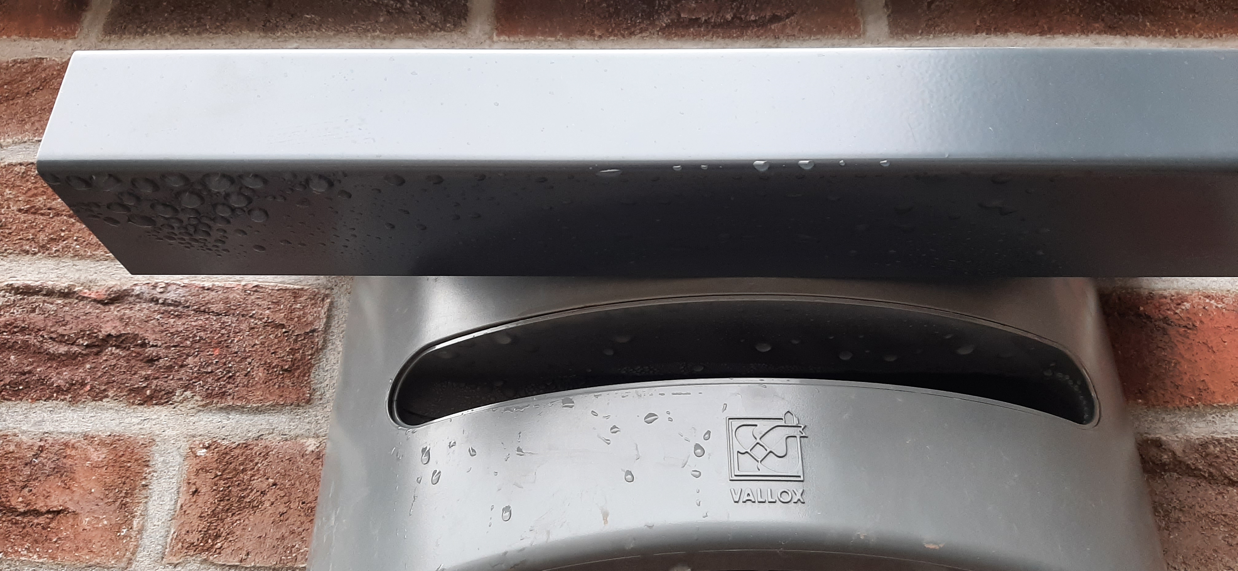

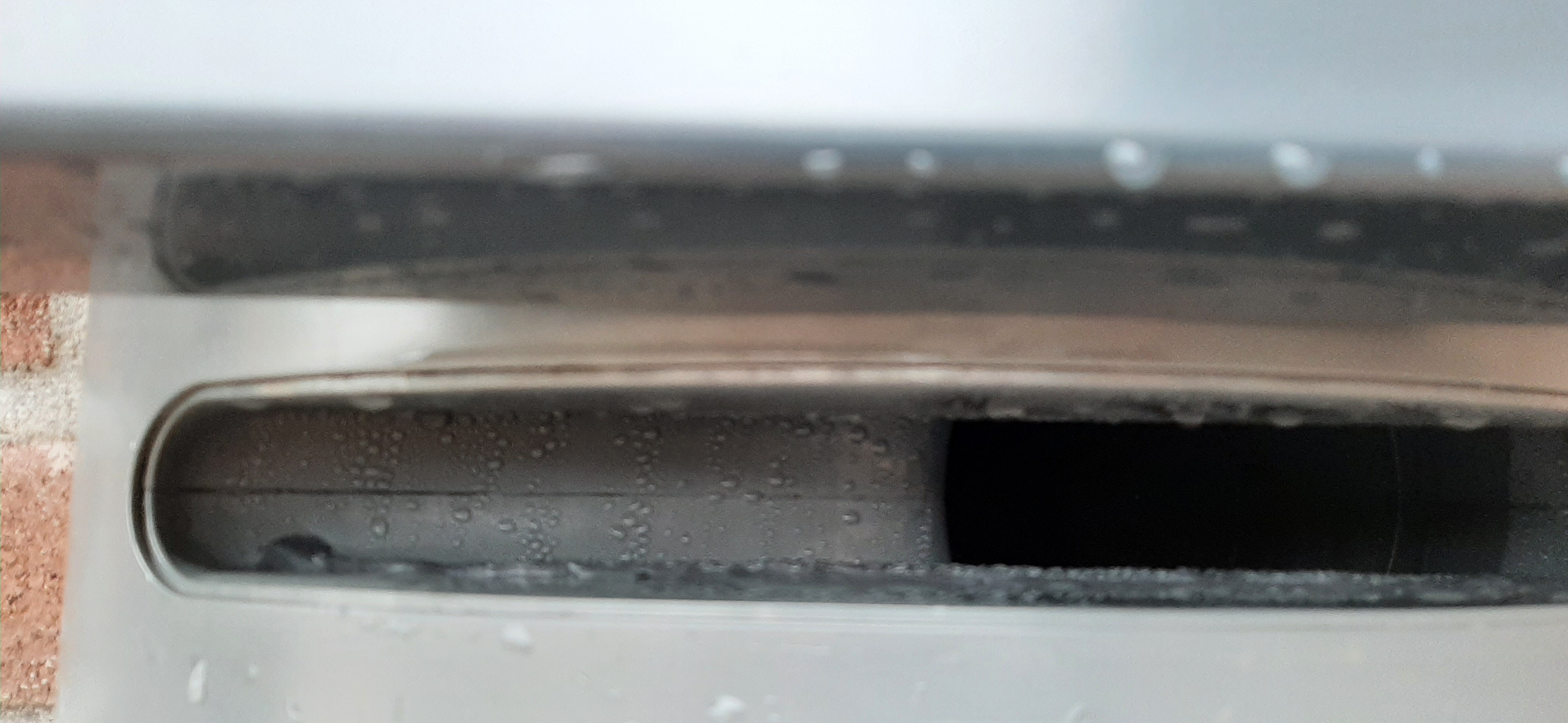

Hallo, ich bekomme die Kondensatbildung bei uns nicht in den Griff. Für unsere Lüftungsanlage gehen die Rohre durch die Hauswirtschaftsraum-Wand in die Garage und von dort durch die Wand nach draußen. Wir haben einen Doppelauslass nebeneinander. An dem Aufsatz der Abluft bildet sich immer Kondensat, siehe Bilder.
Es kommt so schnell ein halber Liter zusammen, welcher sich dann im Rohr sammelt. Ich habe das erst bemerkt, als es in der Garage getroffen hat (dort wo das Rohr an die Außenwand stößt).
Zu erst bin ich von Regenwasser ausgegangen, weil es so viel Wasser im Rohr war. Bei einem Test lief auch Wasser ins Rohr als ich die Abdeckung von oben übergossen habe. Ich habe daher darüber ein Blech angeschraubt. Das Blech steht über damit auch Schlagregen nicht mehr eintritt.
Ich habe auch bereits die Abdeckung selbst schräg angeschraubt, damit das meiste Wasser vorne raus läuft. Innen in der Abdeckung habe ich eine dünne Silikonschnur gezogen, gegen rücklaufendes Wasser.
Natürlich hatte ich auch schon den Herstellern bei uns. Der hätte sowas noch nie gesehen.
Am Rohr selbst bildet sich kein Kondensat das ist immer trocken wenn ich es prüfe. Es ist der Aufsatz der Kondensat bildet.
Was sind eure Ideen? Anderer Aufsatz? Kennt ihr da was? Das System ist von Vallox.

Dafür hat man doch normal am Abluftrohr einen Kondensatablauf ODER man hat es wir wir gelöst und das Rohr unter der Erde mit einer Drainage und Sickergruppe versehen. Dann muss aber das Gefälle vom Haus logischerweise weglaufen.
Funktioniert beides Prima.

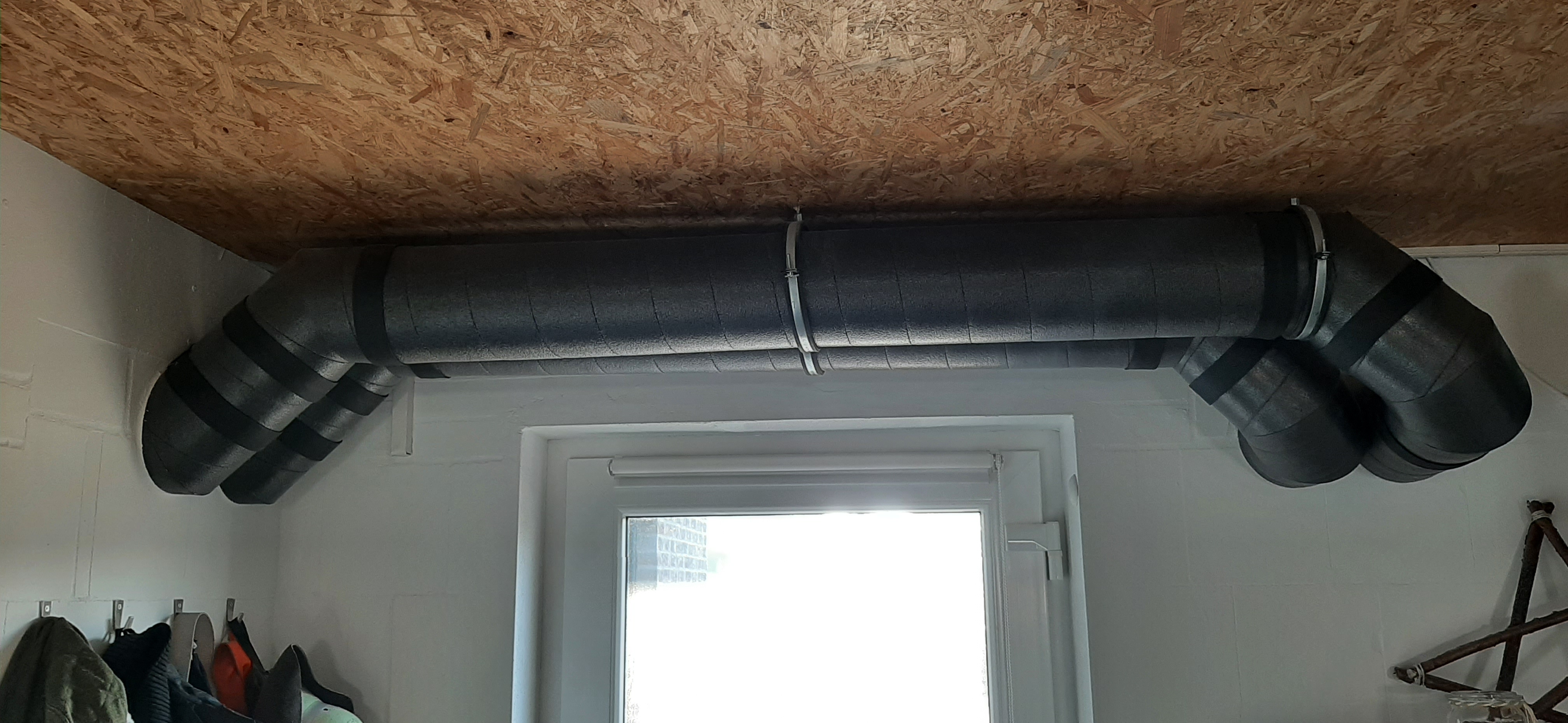

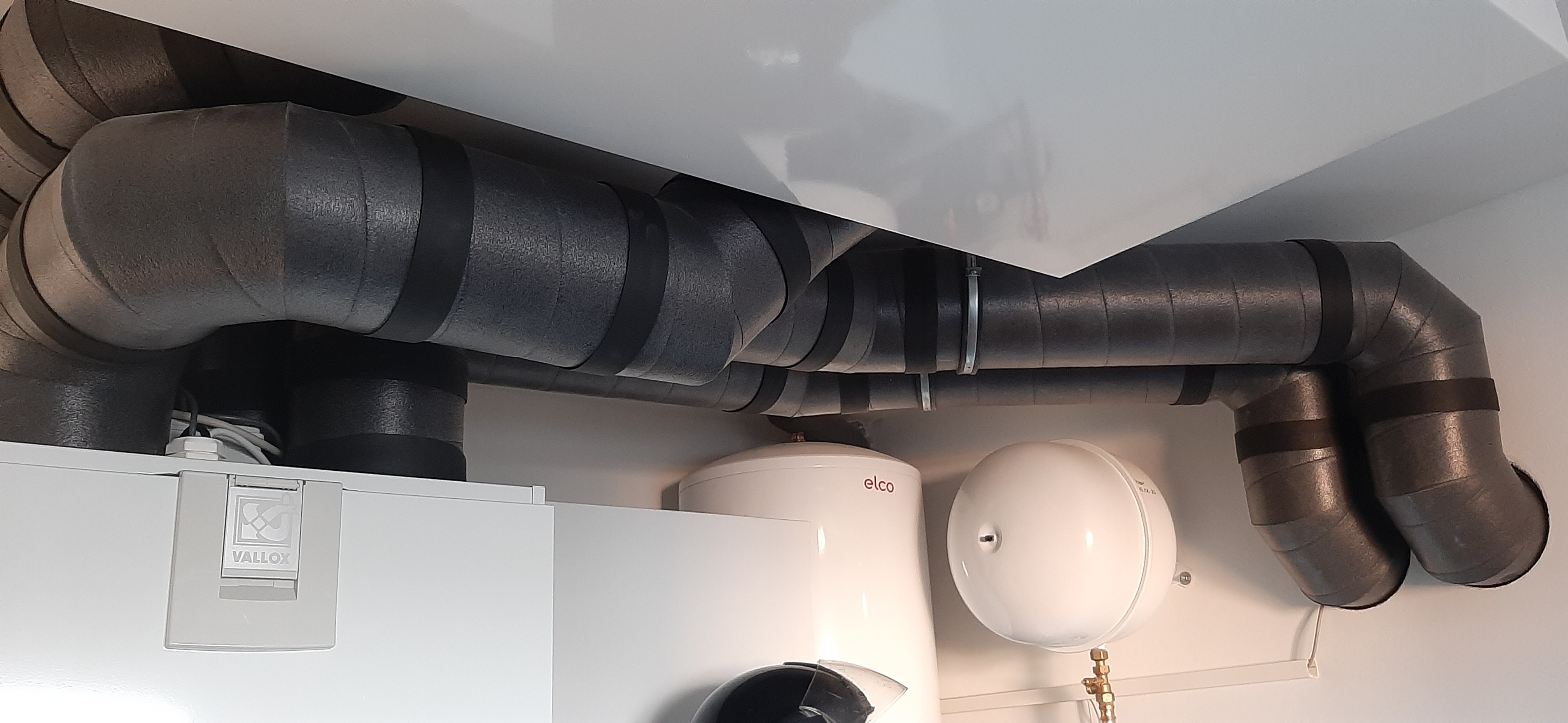

Hier noch Bilder vom Rohrverlauf. In der Garage geht das Rohr nochmal runter und dann durch die Aussenwand (Rechts von der Tür). Da sammelt es sich dann. Der bisher einzige Ablauf ist im Lüftungsgerät selbst.

Ich verstehe folgendes nicht:
Wie kann das Wasser denn zurück laufen in das Rohr, wenn die Abluft ständig läuft? die pustet die Tropfen doch eigentlich nach draußen? ansonsten könntest du nämlich das Gefälle von dem Deckenrohr in der Garage überprüfen. Es sieht mir so aus, als wäre das genau in die falsche Richtung
