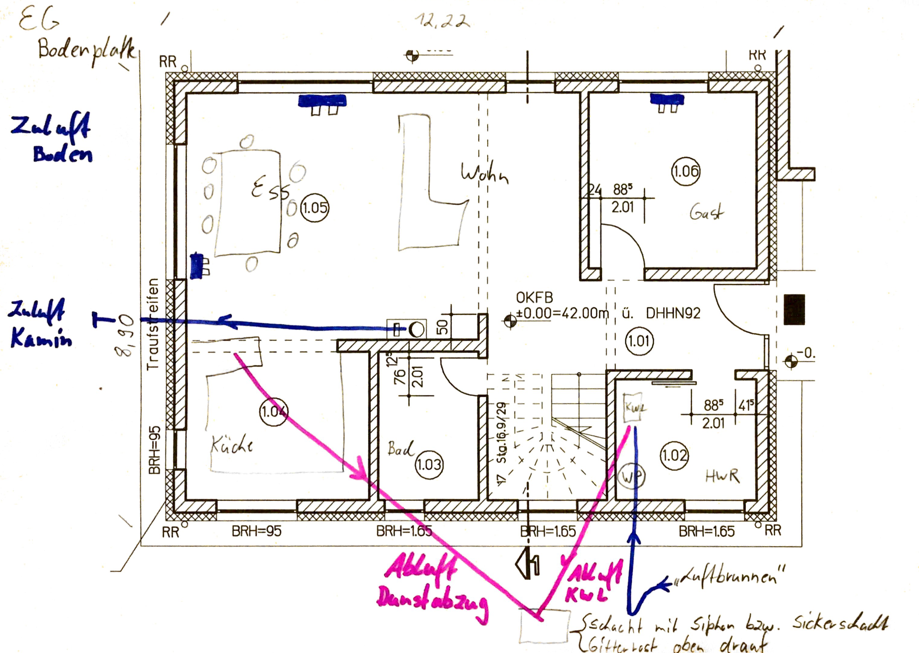

Zuluft für Kontrollierte-Wohnraumlüftung 200mm durch Bodenplatte KG von "außen" über Luftbrunnen (einfach mal Suchmaschinen und inspirieren lassen)
Fortluft 200mm durch Bodenplatte nach außen in einen Schacht (mit Gefälle zwecks Kondenswasser und sickerfähig)) und ebenerdigem Gitterost
dunstabzug unter Bodenplatte mittels 150mm KG vorsehen und auch in oben genanntem Schacht "Ablüften" lassen
Kamin mittels 200mm KG unter Bodenplatte mit Frischluft versorgen und Ablauf für Kondensat an Abwassersystem anschließen

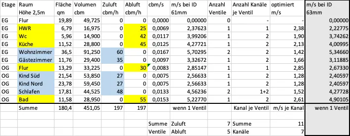

Habe mir über sämtliche Tools die Kontrollierte-Wohnraumlüftung gerechnet (Helios, Wolf, Selfio (rechnen lassen), Vallox, Maico) und komme auf folgende Idee (Druckabfall nicht berücksichtigt):
In ruhenden Räumen bspw. Schlafzimmer max. 2m/s in Rest max. 3m/s
Nach Motto: Lieber ein Rohr mehr verlegt als später den "Krach" haben
Raumentlüftungstabelle: Etagen, Räume, Flächen, Volumen, Zuluft/Abluft, Ventile.

- Flexrohre (rund) 75mm AD mit 61 oder 63mm ID
-> Klasse zu verlegen, sehr günstig (ca. 3€/m) und gut. Machen wir auch so.

- Abluft Bad und Flur OG über Dachboden (Kaltdach)
-> Auch Fortluft sollte im Haus in der thermischen Hülle bleiben, sonst könnte es Kondensatprobleme geben. Auch wenn du das Kodensat auffängst/abführst, läuft es doch durchs System. Da hätte ich "Angst" vor Schimmel und würde genau diesen Punkt nochmals abklären (im anderen "Einkaufscenter")
