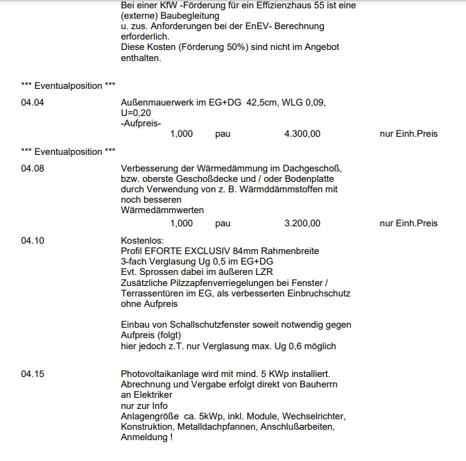

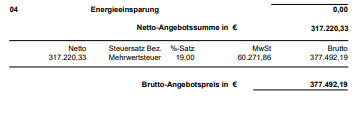

Hab mich verrechnet. Sind nicht 350000€ sondern eh die 375000€. Muss ja Garage abziehen und Kellerausbau wieder reinrechnen
Auszug aus Baupreisliste: Eventualpositionen wie Außenmauerwerk, Dämmung, Profil, Photovoltaik.
Dokument mit Netto- und Brutto-Preisen zur Energieeinsparung beim Hausbau
Die Garage im Angebot 28000€ (gemauert mit Satteldach)würden wir rausnehmen und dafür das Haus auf KFW 40+ bringen.
Eine Garage für 28 Mille (ich gehe mal von einer gewöhnlichen Doppelgarage aus) ist beim aktuellen anhaltenden Apothekenpreisniveau für Garagen leider ein recht gutes Angebot. Aber: entweder man braucht sie wirklich nicht und kann sie sich dann natürlich sparen, oder man bräuchte sie eigentlich doch und muß sie dann anderweitig beschaffen bzw. herstellen, dann ist das keine sinnvolle Idee. In eine Garage kann man ein Auto hineinstellen, was kann man in KfW40+ ? - KfW40+ ist nichts für jemanden, der sich das Budget dafür aus Umverteilungen organisieren muß, sondern ein "das kann ich mir leisten" Schmankerl für jemanden, dem es wichtig ist, in seinem örtlichen Greta-Club zu den Vorzeigeveganern zu gehören. Oder um einmal wieder den seligen Opa Willy zu zitieren: des isch überflüssig wiea a Kgropf :)

Ich hab die Beschreibung gelesen und natürlich steht hier und da was von bauseits.
Wie viel sich da zusammen summiert kann man allerdings schlecht sagen.
Diese Erdarbeitenposition mit den Pauschalen lädt zu versteckten Kosten ein.
Sowas wie Sektionaltor bei der Garage bauseits kann man ja leicht schauen, was da noch oben drauf kommt.
Ansonsten schließe ich mich an. Was hast du von kfw40+? Also mein Mehrwert für ne Doppelgarage ist tausendmal höher...
Ähem ... das wäre vor allem ein klares Indiz, den Rest der Bauleistungsbeschreibung gar nicht weiterzulesen, da es für einen eher nur notdürftig seriösen Anbieter spricht: eine Garage ohne Tor ist ein Carport, da fehlt ein essentielles Mehrwert-Teil.
Zusatzkosten fangen mit Baustromkasten an (0.1)
Versorgeranschlüsse(?)
Gartenplanierung, Abfahrt + Entsorgung von Erde
Baustellensicherung
Sockelabdichtung...
Ansonsten gängige Zusatzkosten. Elektrik sieht besser aus als usual. Bodenbeläge sind auch drin.
Aber immer wieder wird auf bauseits verwiesen.
