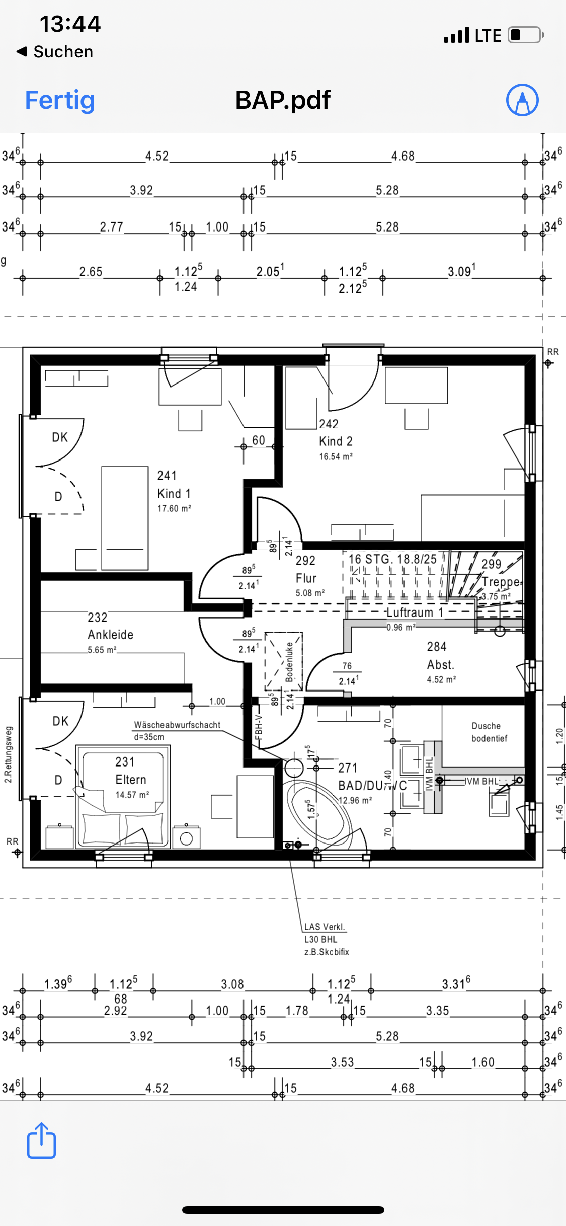

Ich habe ein Einfamilienhaus in Holzständerbauweise gebaut und möchte demnächst im gesamten OG außer Bad Parkett vollflächig verkleben. Verklebt werden soll da wir Fußbodenheizung haben und außerdem der Trittschall minimiert werden soll.
Es wurde ein beschleunigter Zementestrich eingebracht, das Aufheizprogramm ist auch schon durch und die letzte CM Messung hat 1,5% ergeben somit wäre der Boden jetzt belegreif.
Nun zu den Fragen:
1. muss der Estrich Angeschliffen werden?
2. müssen Bodenunebenheiten ausgeglichen werden? (Nach DIN Schlagmichtot ist vorgabe bis zu 3mm auf 1m, bei mir an wenigen Stellen Unebenheiten von ca 4mm)
3. Müssen die im Estrich eingebrachten Dehnfugen geschlossen werden oder kann da einfach drüber verlegt werden? Sind bei mir nur in den Türen vorhanden (mit flex alle 15cm einschneiden und wellenverbinder einsetzen und und mit Harz ausgießen wäre da glaube ich eine Möglichkeit)8

1. Nein, aber sauber muss er sein und am besten grundiert.
2. Besser ist es, aber sit dir überlassen.
3. Nein keinesfalls verschließen. Die sind ja nicht umsonst dort. Bei deiner Hausgröße sehe ich keine Probleme mit dem drüberlegen.

Hallo Fragesteller.
Zu Deinen Fragen hier die Antworten (soweit diese nicht bereits von anderen Teilnehmern beantwortet wurden):
Nun zu den Fragen:
Antwort: JA. Es handelt sich dabei um einen Reinigungsschliff, den der Boden- oder Parkettleger in seinem Angebot bereits berücksichtigen muss (also keine separate Position. Keiner weiß, wer da zuvor was auf der Estrichoberfläche "verkleckert" hat. Deswegen IMMER der Reinigungsschliff.
Antwort: JA
Die Spachtelmasse gleicht nicht nur die toleranzüberschreitenden Unebenheiten aus sondern -was ein Estrich niemals kann- sie sorgt für eine gleichmäßig saugende Oberfläche, um die Feuchtigkeit aus dem aufgebrachten Klebstoff aufnehmen zu können. Ansonsten kann es Unregelmäßigkeiten im Abbinden des Parkettklebstoffs geben.
Antwort: NEIN.
Da es sich um einen Heizestrich handelt sind die Fugen zwischen den Räumen als BEWEGUNGSFUGEN zu sehen und müssen funtktionstüchtig bleiben.
Die dürfen damit nicht kraftschlüssig verschlossen werden. Bei einem nicht beheizten Estrich wäre das aber (nur im Wohnungsbau) anders zu sehen.
Gruß und gutes Gelingen: KlaRa
