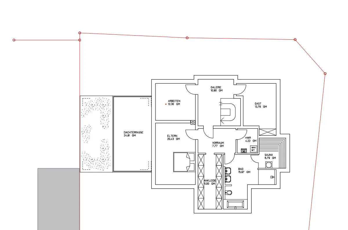

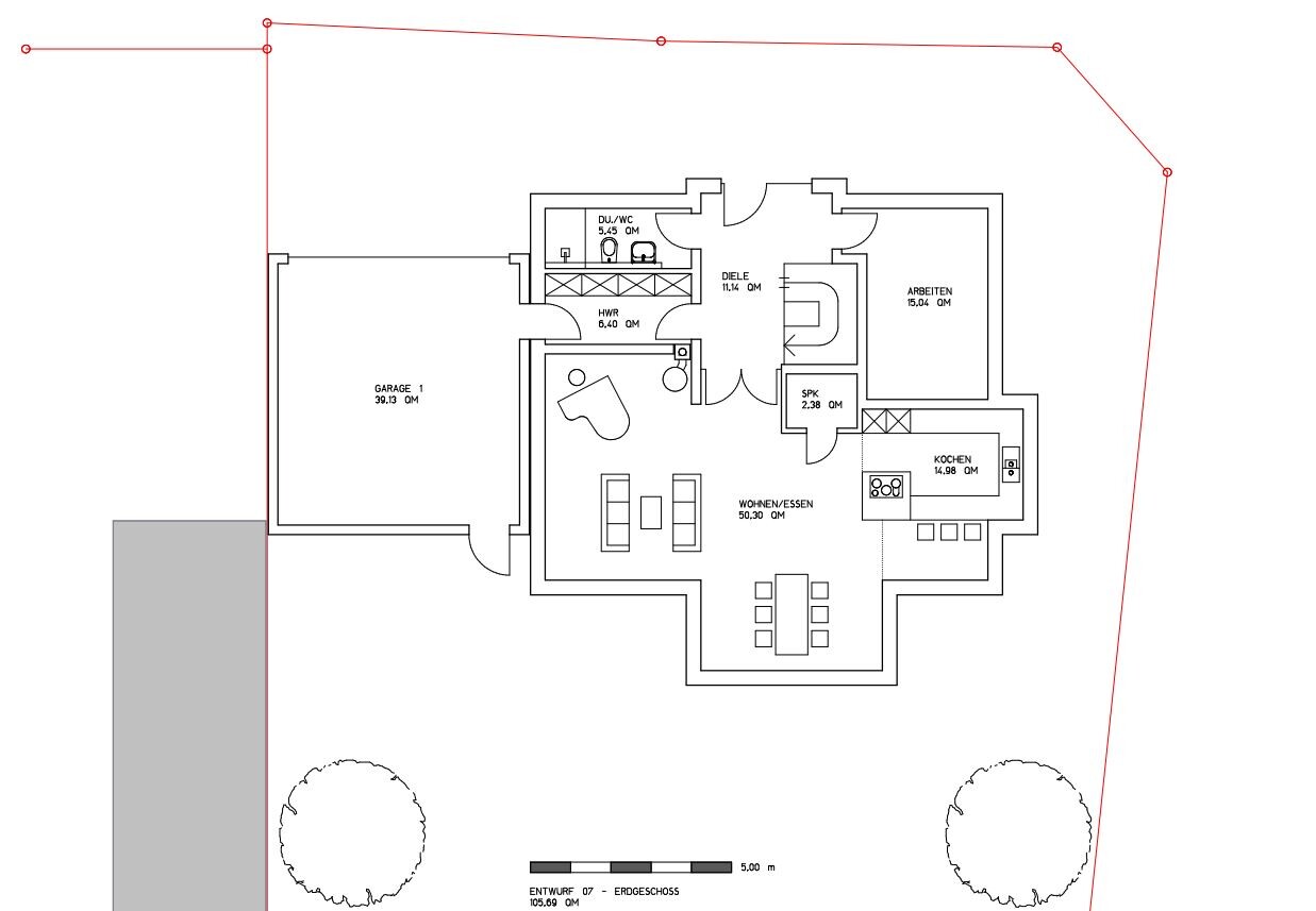

Haben nun endlich einen Grundriss von userem Architekten bekommen und moechten diesen gerne zwecks Feedback mit euch teilen.
Anbei der Fragebogen und schon einmal vielen Dank im voraus fuer euer Feedback.

Raumbedarf im EG, OG: Grosser Wohn und Essbereich im EG (Platz fuer ein Klavier), Bad und Büro/ Schlafzimmer im EG im Alter/ eventueller Pflegebeduerftigkeit von Verwandten,
1 OG: Elternbereich inkl Ankleide und Bad, Homeoffice Mann, Gaeste und Fersehzimmer,

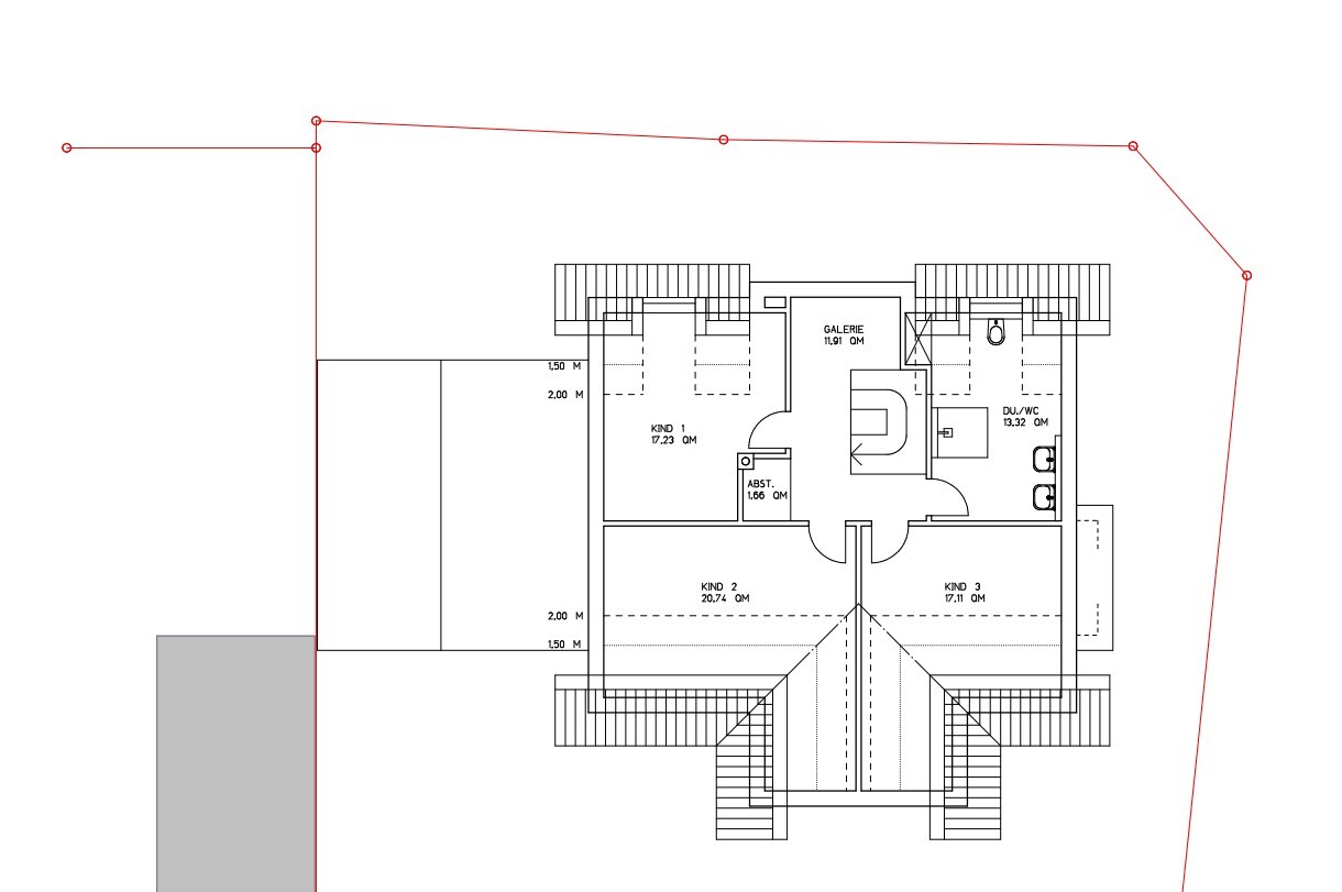

2 OG: Kinderbereich mit 3 Schlafzimmer und Kinderbad

offene Küche, Kochinsel: offen mit Kochinsel
Anzahl Essplätze: 12
Kamin: ja, schwedischer Rundkachelofen. Kann aber nicht direkt neben dem Klavier stehen und daher suchen wir noch fuer einen alternativen Srtandort.

Was gefällt nicht? Warum? Standort Ofen, da direkt neben dem Klavier

-könnt Ihr verzichten: grosses Elternschlafzimmer,
-könnt Ihr nicht verzichten: Kinderetage mit Kinderbad , Dachterrasse, grosse Ankleide,

Wo kommt der Ofen hin? Kinderbad mit separater Toilette , um den morgendlichen Stau der 3 Schulkinder zu entzerren? Kochinsel oder U Küche (wie im Entwurf)?

Also ich finde es stimmig. Was mir weniger gefällt, ist diese L-Form von den zwei südlichen Kinderzimmern. Bei der Zimmergröße aber vermutlich verschmerzbar. Allraum: wenn euch Klavier- und Ofenposition nicht so gefallen. Wo wäre es euch denn lieber? Sofa und Klavier würde ich einfach tauschen, damit die Sofaecke gemütlicher steht. Oder gefällt euch an der Stelle einfach der Grundriss nicht?

Vielen Dank fuer das Feedback. Das Klavier wollten wir gerne in die "dunkle Ecke" stellen und das Sofa dann Richtung Fenster. Aufgrund der Garage wird es hinten in der Ecke ansonsten ganz schoen dunkel.
Hast du eine alternative Idee fuer die L Form?

Was sind denn die Küchenmaße? Der Zeilenabstand kommt mir zu gering vor. Wird dadurch verborgen, dass zwischen kochfeld und Spüle einfach mal die Arbeitsplatte weggelassen wurde... Ebenso der Schrankabstand in der Ankleide, wirkt etwas eng.
Den Fenstern in den Zeichnungen zufolge sind es ja alles dunkle Ecken ;-)
Aber auch sonst kann ich nicht nachvollziehen, woher das Haus diese Grund(Riss)form hat. Ich würde doch eher den Gast ins EG packen und lieber mit meiner Frau die Arbeitszimmer auf derselben Ebene haben. Gab es ein Ausgangsmodell (ich vermute, mit einem Stockwerk - dem OG - weniger) ? - das OG scheint mir hier auf den Entwurfstechnikfehler (der Profis ja typischerweise nicht passiert) zurückzugehen, das OG nicht zuerst zu entwickeln - allein seine ineffiziente Größe und Aufteilung drängen diesen Verdacht geradezu auf.

Auch das noch, Entwurfstechnikfehler Numero zwei: konkrete Geschosse zu planen, ehe das Raumprogramm und Bauvolumen festgelegt und "aufgeteilt" ist (also: Entwurf vor Vorentwurf). Aua. Das bestärkt mich in dem Verdacht, man habe einen Anderthalbgeschösser-Vorratsentwurf hergenommen und ihm eine Elternsuite-Etage eingeschoben.
