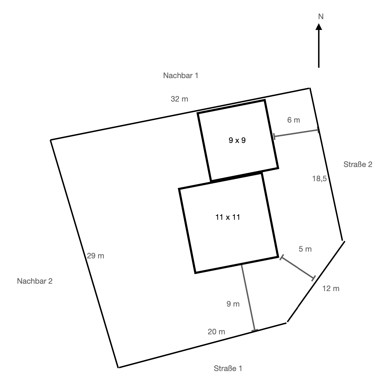

Größe des Grundstücks: 820 qm
Hang: von Norden nach Süden steigt es gleichmäßig um 2 Meter an, von Ost nach West eben
Grundflächenzahl: 0,3
Baufenster, Baulinie und -grenze: von den Straßen 5 m Abstand
Randbebauung: zum Nachbarn Grenzbebauung erlaubt
Anzahl Stellplatz: min. 2 ProHaus
Geschossigkeit: 2
Dachform: keine Einschränkung (min. 25° Dachschräge)
Ausrichtung: Zufahrt von Straße 2 (=Osten)
Maximale Höhen/Begrenzungen: Traufhöhe 5,7 m (OKF bis Schnitt verlängerte Außenwand mit Dachoberfläche) , Firsthöhe: 12 m

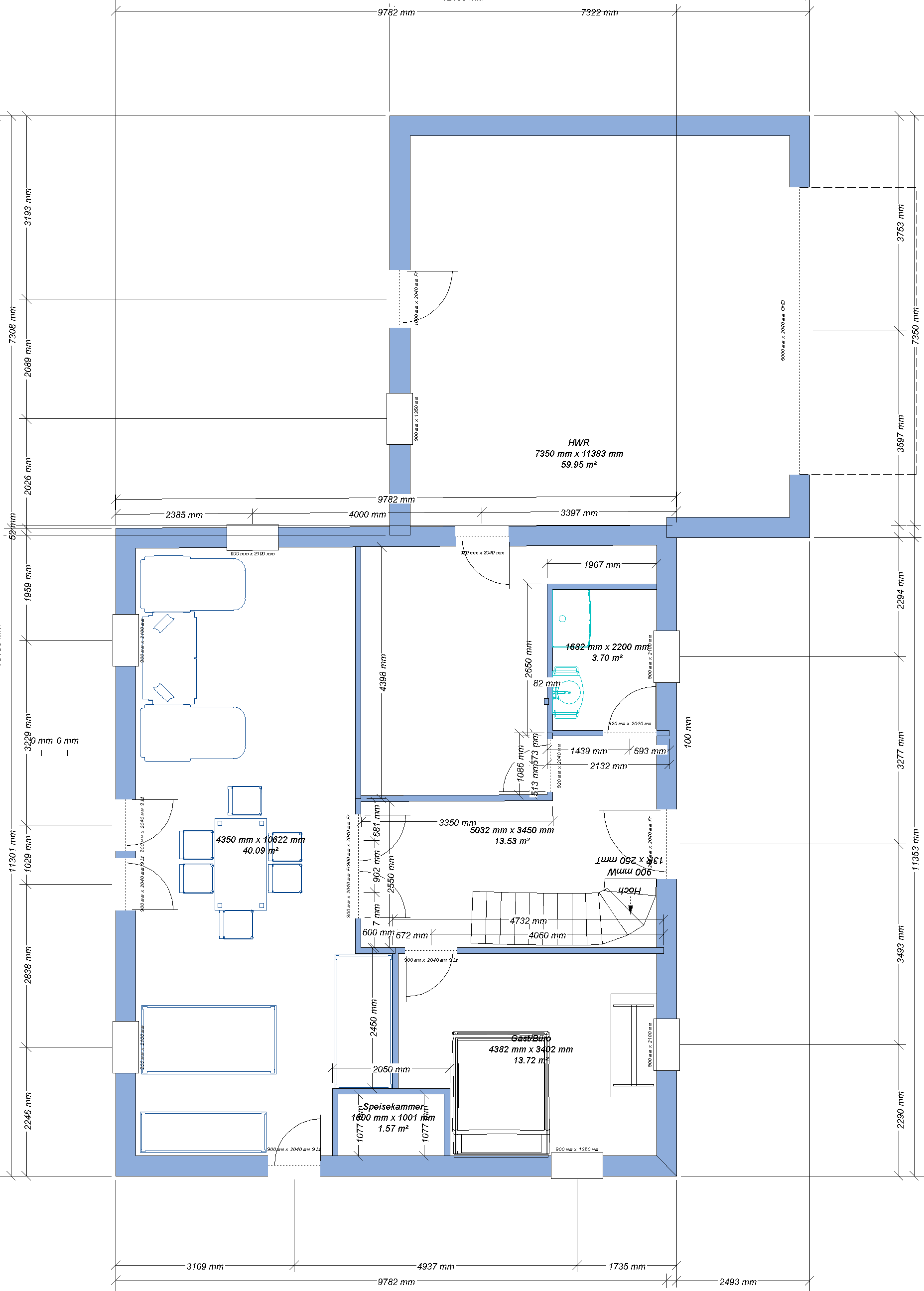

  • Wie lässt sich der Durchgang Hauswirtschaftsraum zur Garage umsetzen? Bodenplatte vom Haus muss höher als die der Garage sein (min. 50 cm) -> Dann könnte es Problem mit Treppenstufen in der Garage mit Tür geben.

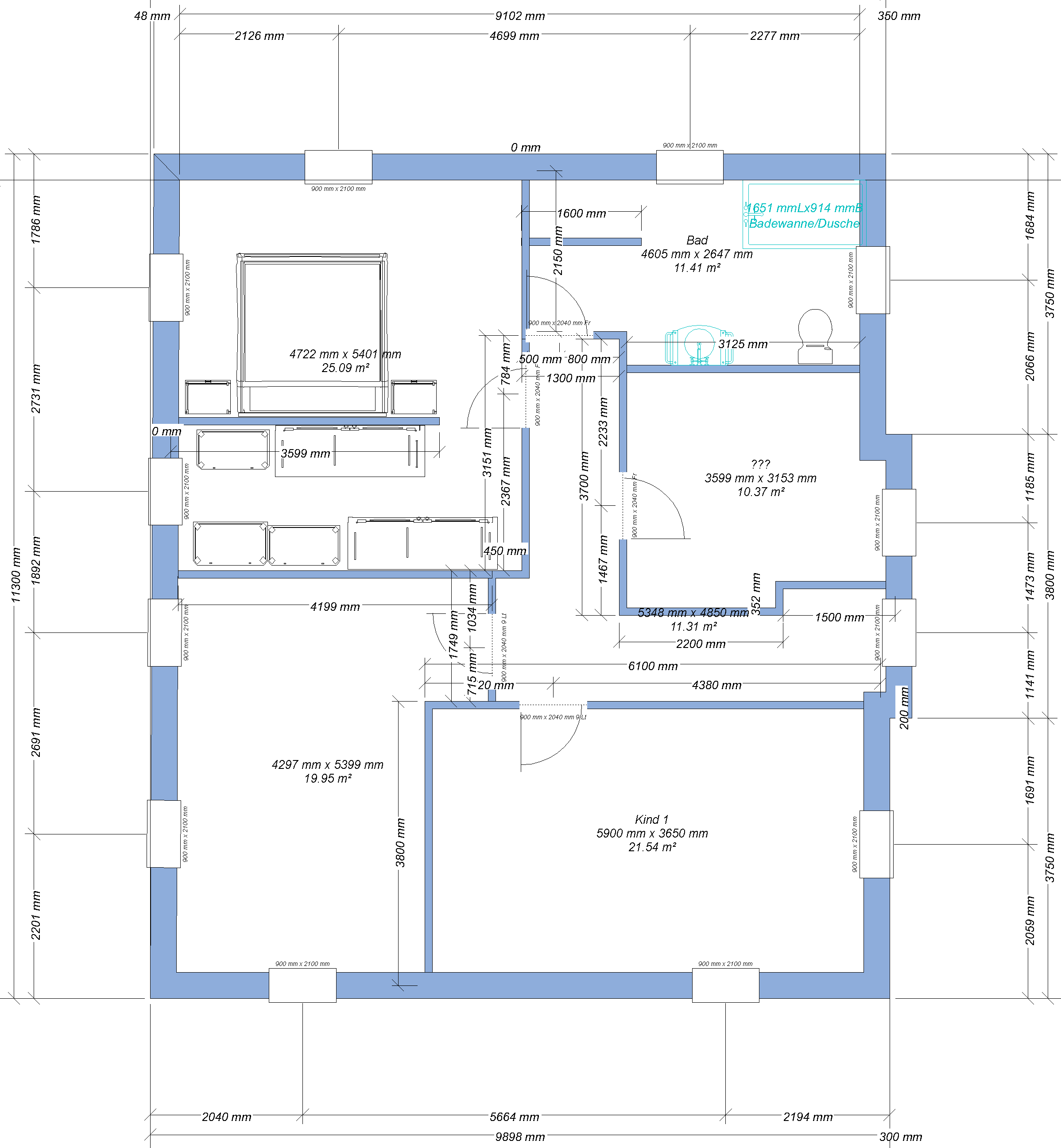

Anbei das vereinfachte Haus mit den Außenmaßen 11x11 und eine Garage 9x9, für letztere würde wohl auch 7x7 reichen. Sowie die ersten Grundrisse (alles ist genordet)

Das ist doch viel größer, das Haus, als 160qm?!
könnt Ihr verzichten: Speisekammer in der Küche;
Die ist so, wie sie liegt, auch etwas überflüssig.
Die Ecke planobenrechts (zw Gastbad und Garage), was ist das?
Toilette fehlt, auf 3,7qm etwas knapp.
Was ist das für ein Möbel in der Küche mit gefühlt einem Meter Tiefe?
Wozu? Weglassen, der Eingang zum Haus ist doch recht schnell erreichbar
Ich sag es mal so: Euer Allraum ist zu lang und schmal. Flur ist auch recht lang gezogen, da fehlt aber Platz für garderobenschränke. WZ zu klein für regelmäßigen Besuch.
Dafür ist die Hausbreite allerdings breiter im Vergleich zu gleichgelagerten Häusern. Irgendwas läuft da falsch. Auch oben: 25qm Schlafzimmer mit Ankleide. Wo andere mit 3 Meter gut auskommen, macht ihr 4 draus. Kinderzimmer sind auch recht groß.

Ja, deshalb müssen wir hier noch irgendwie runterkommen mit den qms...
Hausanschlüsse wie Strom und Co. dürfen nicht überbaut werden, deshalb würden dort die Hausanschlüsse reinkommen.
Kochinsel mit einer Größe von ca. 1,8 x 1,2 m
Schlafzimmer kann auch gerne kleiner sein - wie andere Räume oben ebenfalls.

Wenn ihr das Kopfende vom Ehebett an die Wand planoben legt, kann man den Raum auch a) verkleinern b) besser nutzten. In der Ankleide sollte der Abstand zwischen den Schränken ebenfalls um ca 1m liegen um vernünftig nutzbar zu sein. Wenn schon Ankleide, dann sollte der Zugang ins Schlafzimmer auch durch die Ankleide erfolgen; darin liegt der Sinn der Uebung, dass derjenige, welcher sich früher anzieht, nicht den stört, der noch/schon im Bett liegt.
In der Küche benötigt ihr einen Zeilenabstand von 100-120cm. YPG frug m.E. nach dem Möbel planrechts in der Küche. Da frag ich mich auch was das geplant ist. Die Speisekammer ist von der Kleinheit her sinnlos.
Die komischen schmalen Wurmfortsätze lassen sich nicht nutzen; um nutzbar zu sein benötigt man Raumbreiten von ca 130cm.
Der Erker über dem Eingang ist absolut verzichtbar, das tut auch ein Vordach, welches sinnvollerweise bis zur Garage durchgezogen wird und möglichst <1m tief wird.
Ach, und wer soll da hantieren? Anschlüsse müssen auch erreicht werden.
1,20 bei 1,80? Da stimmen die Proportionen nicht...
Ja, die 2,45 in der Breite...
