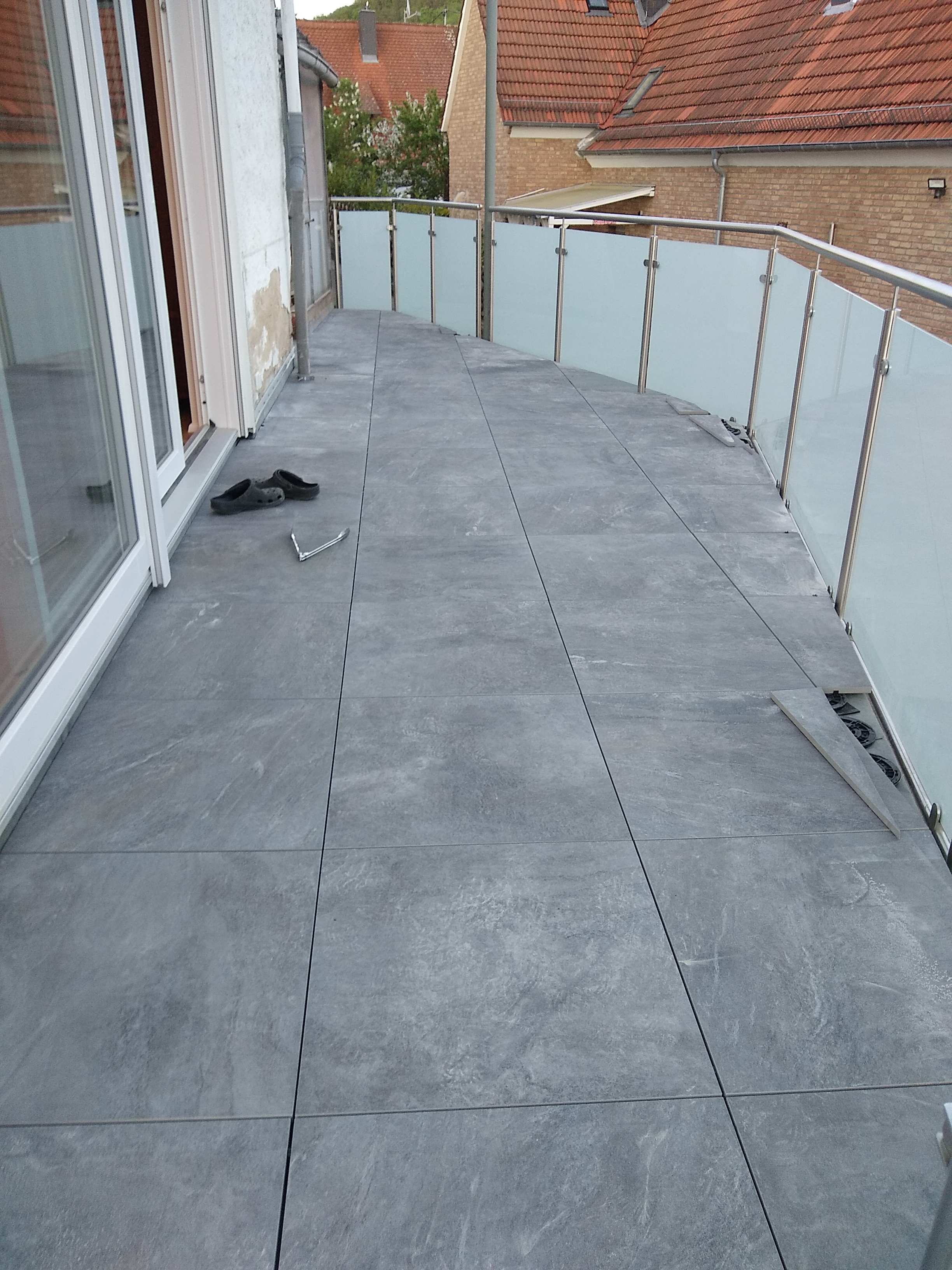

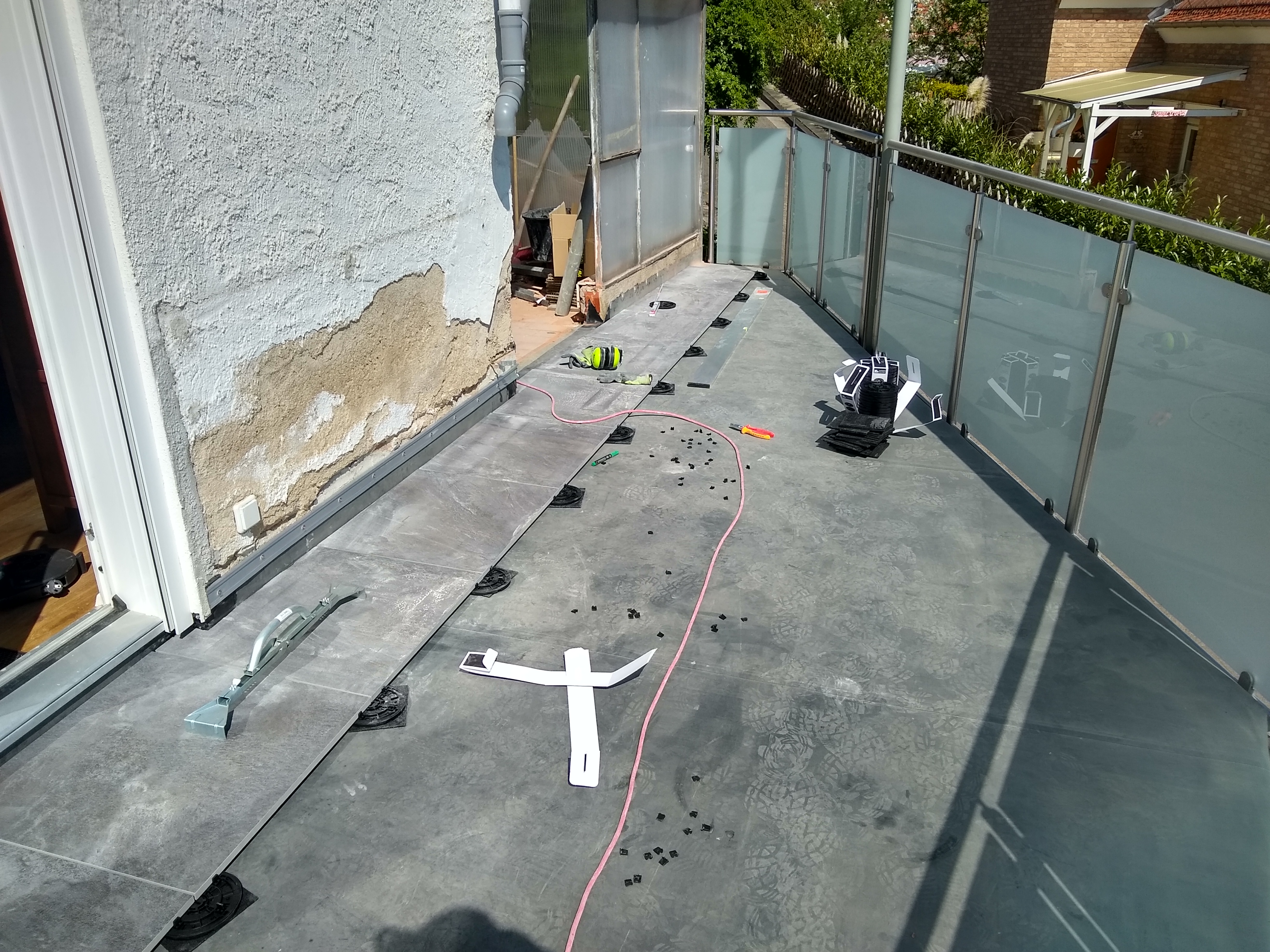

wir haben vor ein paar Monaten unseren Balkon (6m breit, 2,5m tief aber rautenförmig)saniert.
Dieser war undicht, hatte ein Gefälle zum Haus etc.
Also haben wir einen Gefälleestrich bekommen.
Darüber haben wir folgenden Aufbau erstellt:
EPDM Folie
Bautenschutzmatten-Pads
Terrassenlager (also die 1-2 cm hohen bzw. flachen)
Feinsteinzeug-60x60x2er Platten.
Leider bin ich mit dem Ergebnis nicht zufrieden.
Der Estrich war nicht 100% eben abgezogen, wodurch die Terrassenlager nur teilweise Spiel haben.
Das bedeutet, dass die Platten teilweise etwas lose sind.
Vor allem im Randbereich habe ich mich auch noch nicht getraut, die kleinen Randstücke festzukleben (mit Zementmörtel oder XPS oder so).
Da wir keine Umfassung der Platten wir auf einer Terrasse haben (da wir ja ein Geländer haben, das stirnseitig angeschraubt ist) macht es das ganze noch etwas komplizierter, wobei ich mit den Bautenschutzmatten bisher kein 'Rutschen' der Platten in Richtung Geländer feststellen konnte.
Jedenfalls wollte ich mal fragen, ob es oberhalb der EPDM Folie noch andere Möglichkeiten für den Aufbau gibt, wo es weniger wackelt?
Ich hatte überlegt vollflächig eine Bautenschutzmatte auszulegen und darauf die Platten zu verkleben. Dann könnten die Platten nach wie vor auf der EPDM Folie 'gleiten', sind aber miteinander irgendwie verbunden.
Oder habt ihr evtl. noch eine andere Idee?

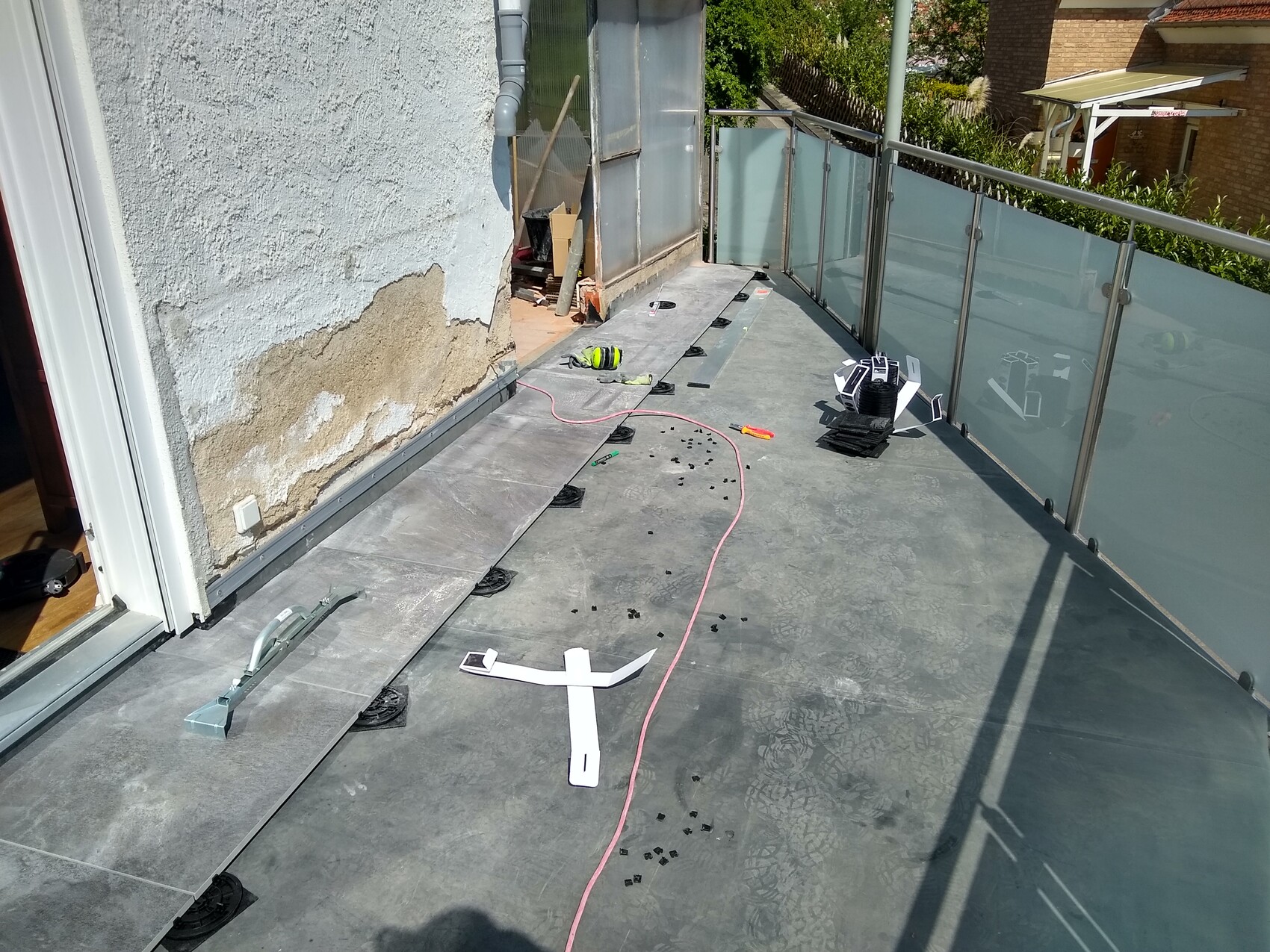

Ich hab mal im Anhang ein Bild als ich die Platten verlegt habe, da sieht man den Aufbau denke ich.
Liebe Grüße
Mike

Großflächig Bautenschutzmatten. Stelzlager (zumindest an den Rändern) mit Montagekleber anbringen.

Die Auflageflächen der Stelzlager mit einem ganz dünnen Filz belegen. So kannst du einseitige Unebenheiten ausgleichen. Wenn der ganze „Verbund“ fest ist durch kleben verschiebt sich nichts mehr.
Ohne Stelzlager direkt auf den Untergrund kleben würde sicher gehen. Würde ich aber nicht machen...
