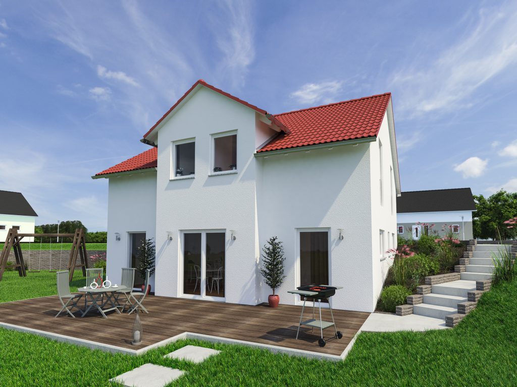

ich habe mir dieses Grundstück reserviert, siehe Anhang und habe auch schon einen Kostevoranschlag vom Bauunternehmen erhalten. Das Bauunternehmen will ein Hanghaus auf das Grundstück setzen, siehe Bild im Anhang. Kostet ca 18000 Euro mehr als ein Haus nur mit Bodenplatte. Zusätzlich wurden die Erdarbeiten auf 40000 Euro geschätzt, mit Entwässerung, zusätzliche Gründung etc. Leider sind das insgesamt40000 Euro mehr als ursprünglich geplant habe. Was meint ihr zu der Kostenaufstellung? Ist das echt so teuer?

Finde ich durchaus realistisch. Wir bauen auch ein Hanghaus und 2019 haben wir für Tiefbau + Bodenplatte ca 65k gezahlt. Hinzu kann noch weitere Dämmung sowie Abdichtung gegen den Hang + Drainagen notwendig werden. Zusatzkosten bei uns ca 15k (kommt auch drauf an, ob du KfW XX baust, wie das Bodengutachten ausfällt, usw...). Frag hier am besten nochmal nach. Außerdem ist ein weiterer Puffer empfehlenswert, da teurer immer geht.
PS. Bei dir ist das auch nicht nur ein Haus auf Bodenplatte. Laut Animation bekommst du ein richtiges Untergeschoss mit erdberührenden Wänden und das kann noch zusätzlich die Kosten treiben.

Bei dir liegt der Straßenbau zukünftig ja auch mindestens nochmal 0,8 - 1,2 m höher (siehe Kanäle). Ja Hang ist mindestens so viel teurer. Schon mal gut, dass der GU ehrlich wahr. Öfters gibt es deswegen auch mal böse Überraschungen.
