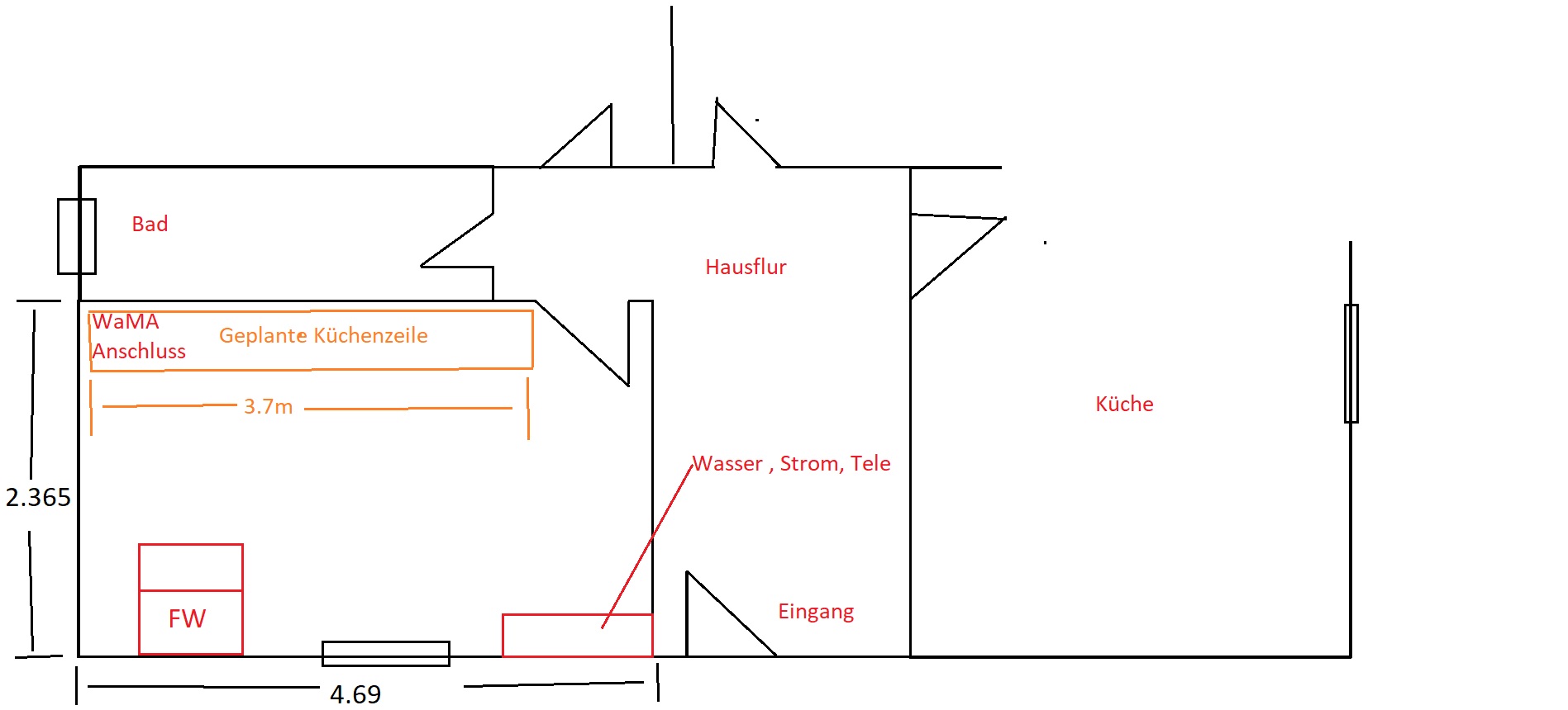

Hallo Ihr lieben,
ich habe gerade ein kleines Häuschen besichtigt um es vielleicht zu kaufen. Es hat ca. 80 m2 und aber nur zwei Zimmer. Der Hauswirtschaftsraum mit allen Anschlüssen (Fernwärme/Strom/Wasser/Tele) ist wohl etwas überdimensioniert mit 11 m2. Die Küche hat 11,6m2.
Ist es vom Baurecht und Brandschutz erlaubt in den 11m2 großen Hausanschluss/Hauswirtschaftsraum die Küchenzeile zu bauen? Die Leitungen müssten alle ja in dem Raum vorhanden sein, dahinter grenzt auch auch das Bad. Dann könnte man ja vielleicht die Leitungen, die in die jetzige Küche gehen, stilllegen und diese dann als drittes Zimmer verwenden. Sowohl Küche, als auch HA Raum haben ein Fenster. Im HA Raum ist eine Wand zum Bad theoretisch komplett frei für eine Küchenzeile. Der Raum ist 2.4m breit und 4.7m lang. An der 4.7m langen außenwand sind die ganzen Anschlüsse . Rechts neben dem Fenster der Fernwärmeanschluss und links neben dem Fenster alle anderen anschlüsse.
Ein Wasseranschluss für die Waschmaschine ist schon vorhanden in dem Raum. Aber darf zum Beispiel der Küchenstarkstrom im selben Raum wie alle anderen Anschlüsse sein?
Ich hoffe ich konnte das ein bisschen verständlich erklären.
Vielen Dank für eure Hilfe
LG
Tassimat
Tassimat
Vor dem Sicherungskasten muss Platz bleiben, um arbeiten zu können. 1,2m schwebt mir im Kopf herum, bin aber zu faul zum suchen. Gibt da Anforderungen des Netzbetreibers und eine DIN Norm. Google einfach mal danach.
Mein Hauswasseranschluss rauscht relativ laut, wenn Wasser läuft. Keine Ahnung welche Komponente das ist, aber in der Küche würde ich das nicht haben wollen.
Garakon
In der Küche würde nicht vorwiegend gegessen werden. Wir Essen eher im Wohnzimmer-Essbereich. Daher dachte ich, alles was Geräusche macht darf da hin
Grundriss: Bad links, Flur in Mitte, Küche rechts; geplante Küchenzeile und Anschlüsse.
